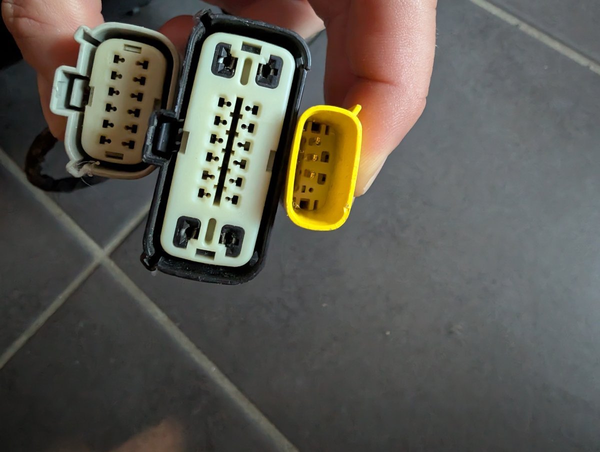

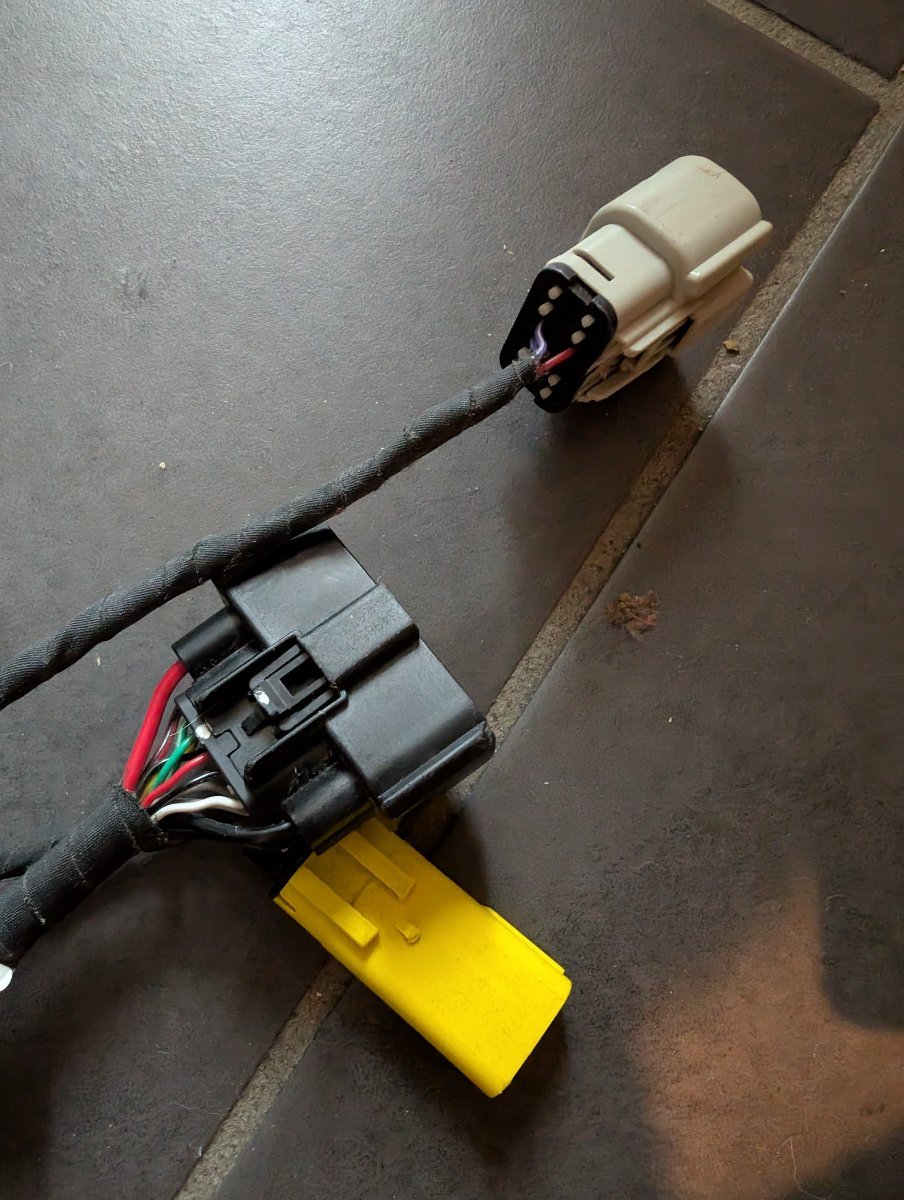

Je précise que j'ai essayé de mettre un vieux transfo 12V sur les 2 plus gros câbles du plus gros connecteur (visiblement l'alim), sans qu'il ne se passe rien.

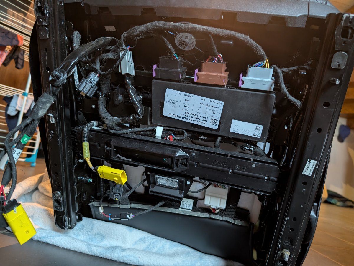

A mon avis,le plus simple est de débrancher toute l'électronique et de piloter directement les moteurs sur leurs bornes.

I initially tried tapping into the original connectors, but couldn’t figure it out. I went directly to each motor, and isolated the power/ground for each one. This is kind of a pain, because Tesla seats use HALL sensors, so each motor has 4 wires, instead of 2.

Du coup plan 1 abandonné, j'ai bien aimé ce qu'a réussi à faire le mec sur reddit (même si l'implémentation des boutons est moyenne).

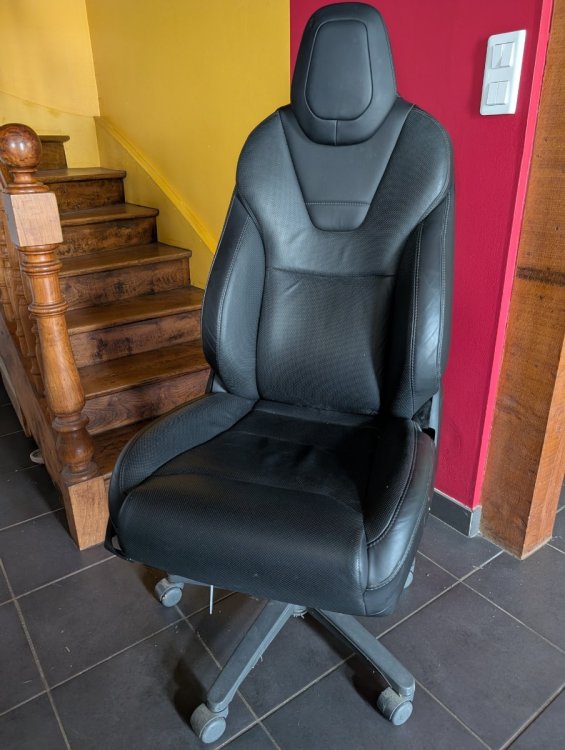

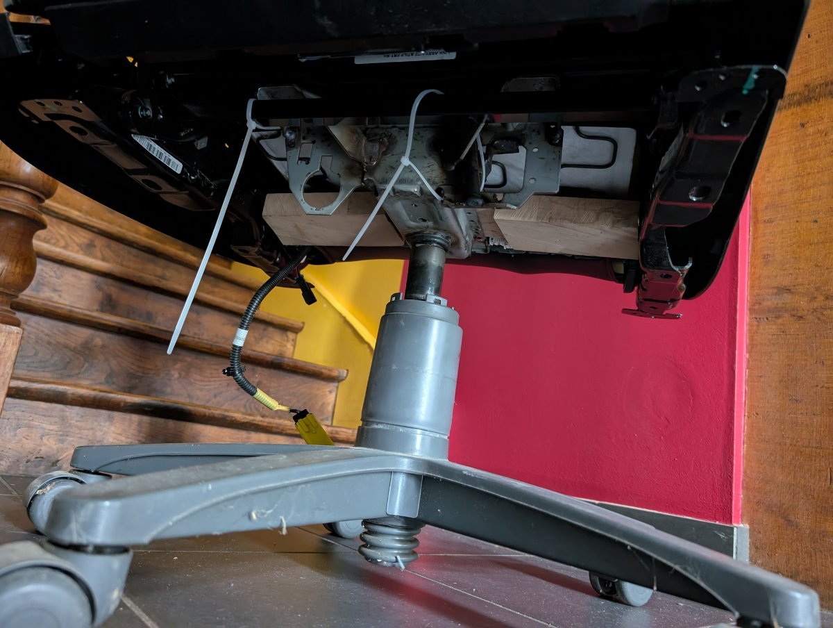

Là j'ai bien avancé sur le dépouillement du siège, la préparation du support, les essais d'assemblage... il va falloir attendre l'arrivée des fixations en U pour pouvoir terminer.
PXL_20250811_163415096.thumb.jpg.207f6660976d380323d8cc91c48c8a82.jpgPXL_20250811_163425599.thumb.jpg.09520f1ef5d0c4bb9c02e30878bc471c.jpg
