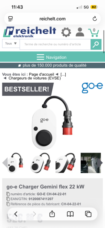

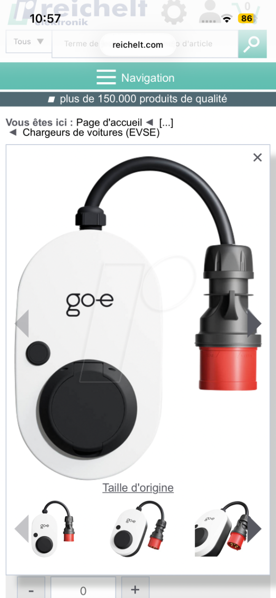

https://www.pv-24.at/fr/produits/Fronius-Wattpilot-Go-11-0-J-2-0/
https://www.reichelt.com/ch/fr/shop/produit/go-e_charger_gemini_flex_22_kw-331528?country=ch&CCTYPE=private&LANGUAGE=fr
tu as un support mural qui fait que tu peux la déplacer facilement. Pour 500€ ça vaut la peine.

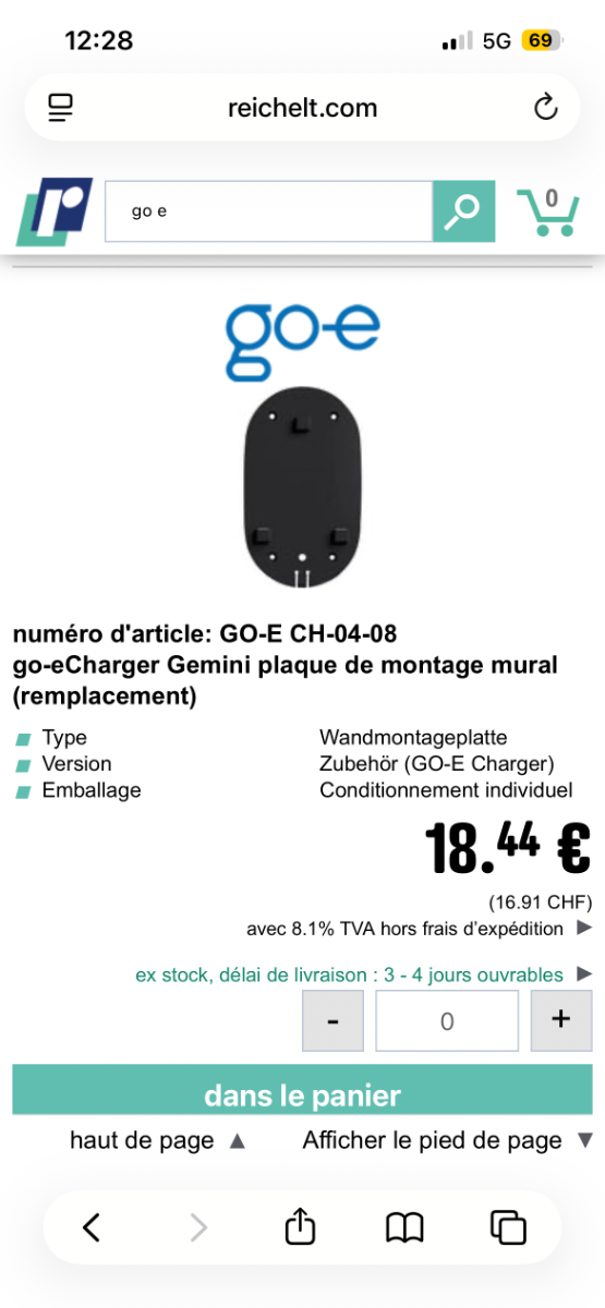

j’avais oublier le socle supplementaire
https://www.reichelt.com/ch/fr/shop/recherche/go e?GROUPINDEX=0&search=go+e&PAGE=1
