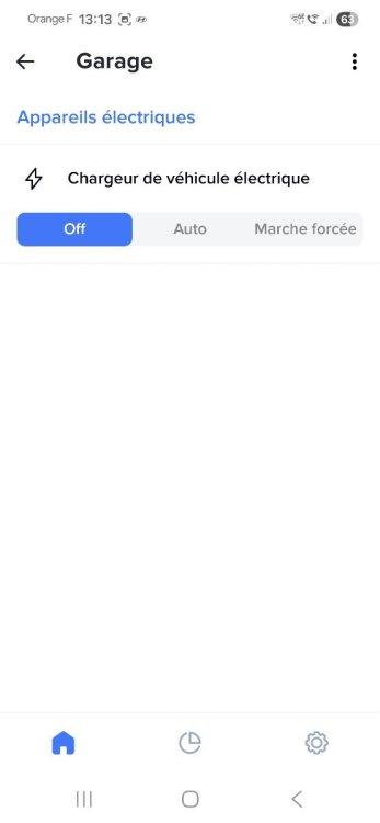

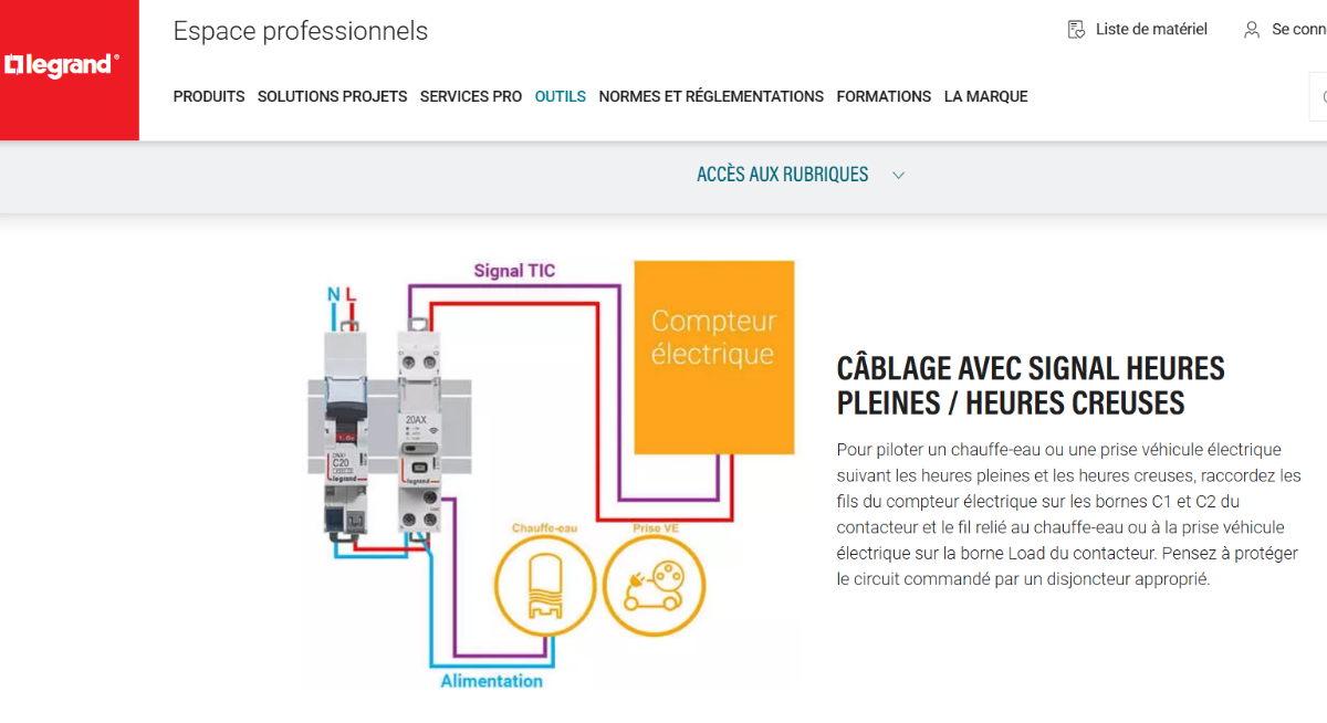

Mes recharges avec CRO 16A ou 6-16 A réglables ,depuis 4 ans uniquement sur Green up .
Pour piloter ma prise , le plus simple a été d'installer un contacteur connecté Wifi .
Je suis parti avec Legrand ,pas le moins cher ,mais très ,très fiable .
De plus ,suivi si besoin sur simple appel ......
Mais meme pas besoin depuis achat .
Schéma de principe connecté avec TIC ( mais possible de faire des plannings hors HC)
L'application très intuitive :
J'ai aussi Shelly , mais plus simple de faire avec Legrand ....
