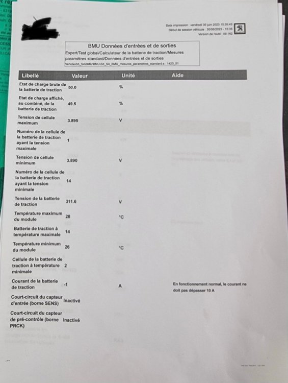

Nouveau sur le forum et novice en voiture électrique, je viens d acquérir une Peugeot ion acheté chez un professionnel et qui a 57800 kms , j’ai demandé au garage de me fournir un document de chez Peugeot pour attester la santé de la batterie , si des personnes peuvent m’aider car je ne comprend pas grand chose , je met en pièce jointe les documents

Elle cumule 680 cycles de recharge complet (24960/36.7).
C'est beaucoup.
Son SOH serait de 83.5% (36.7 Ah* 330 volts = 12.111kWh contre 14.5kWh théorique lors de l'achat).
Ce serait bon.
Bref, difficile de trancher avec ces 2 valeurs contradictoires.

Merci pour votre réponse, Oui effectivement c est beaucoup mais elle a 57800 kms
par contre il y a marqué 311 volts et le contrôle a été effectué avec la batterie charger a 50 %
est ce que ça peut jouer sur les valeur ?
Un peu moins car à l'origine la capacité était supérieure.
Le 04/07/2023 à 15:13, sim_v a dit :
C'est un calcul un peu optimiste qui utilise la tension maximale des cellules pour calculer l'énergie.
La batterie est composée de 80 cellules d'une capacité initiale de 50Ah et d'une tension nominale de 3,7V (soit au total 14,8 kWh avec une tension nominale de 80*3,7 = 296V).
Avec 36,7 Ah restants, le SOH serait plutôt de 36,7/50 = 73,4%
La batterie pourrait encore stocker environ 80*3,7*36,7 = 10,9 kWh

Le 04/07/2023 à 15:50, Olive83 a dit :
Merci pour ces calculs , car Peugeot dise q en dessous de 75 % la batterie est considérée comme critique ? Est ce vrai ?
Oui, ça commence à être critique.
La voiture peut encore rouler mais la batterie est clairement sur sa fin de vie.
Le soucis c'est qu'à partir de <70%, la résistance interne de la batterie augmente et donc, elle devient moins performante.
Vous aurez la sensation de ne plus pouvoir accélérer, de perdre drastiquement des chevaux.
D'ailleurs on le voit dans votre rapport : 42 kW max recevable, alors que c'est 50 kW normalement.
A mon avis, elle peut encore rouler 20 000 km environ ou tenir 2 ans, après c'est fini.
Sachant que la dégradation de la batterie n'est pas linéaire : en fin de vie, ça plonge très rapidement.
Donc ça va bien rouler et du jour au lendemain, ça ne roulera plus sans raison apparente, ce qui peut surprendre.
