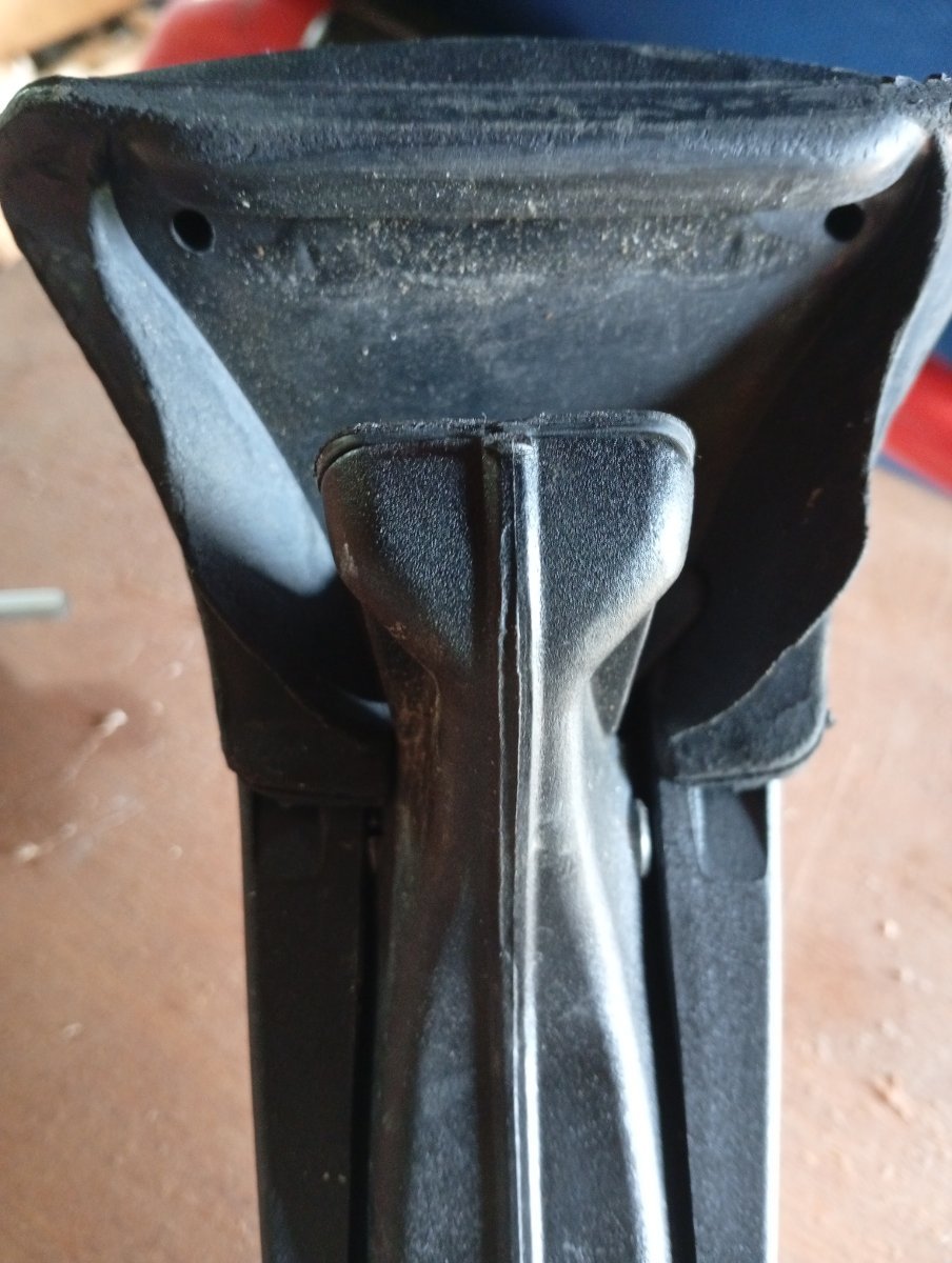

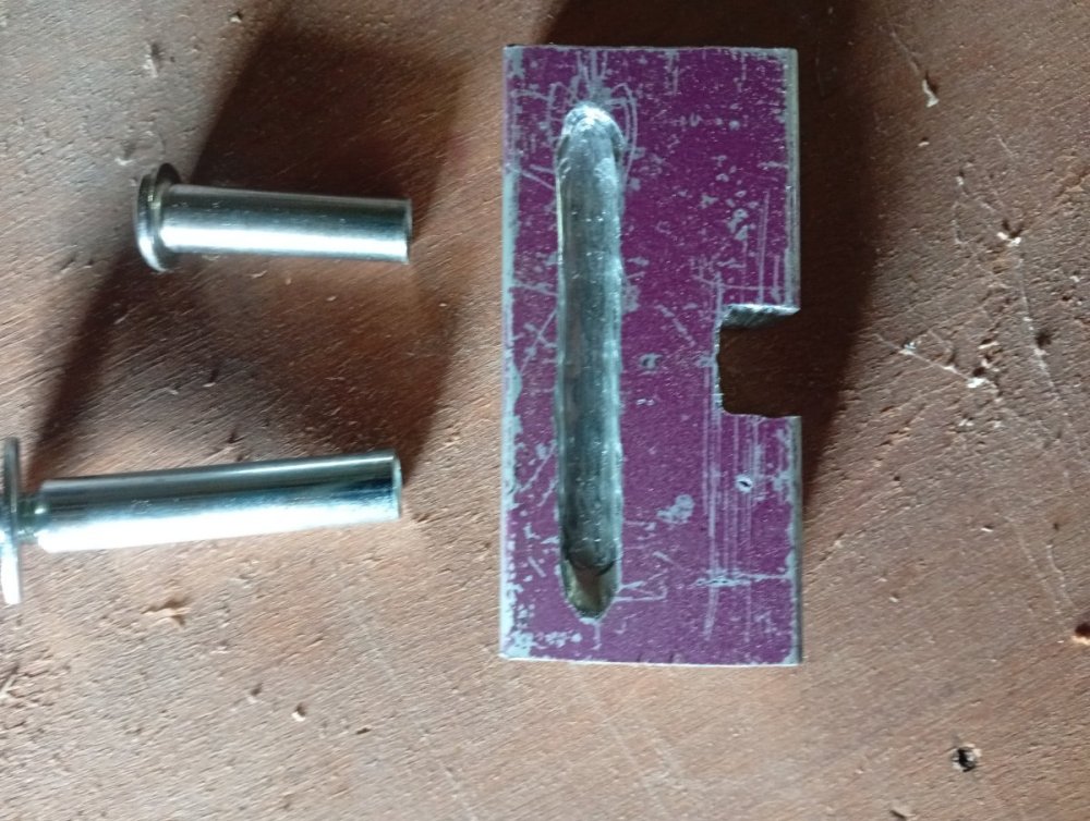

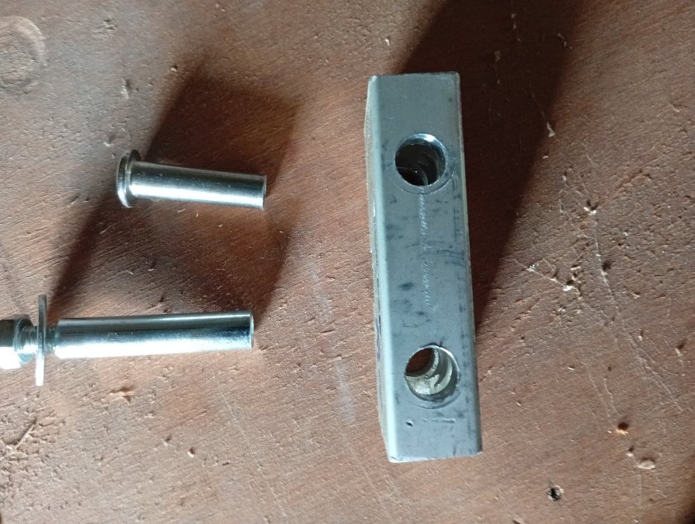

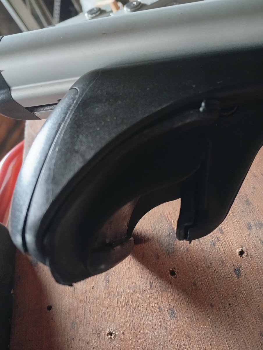

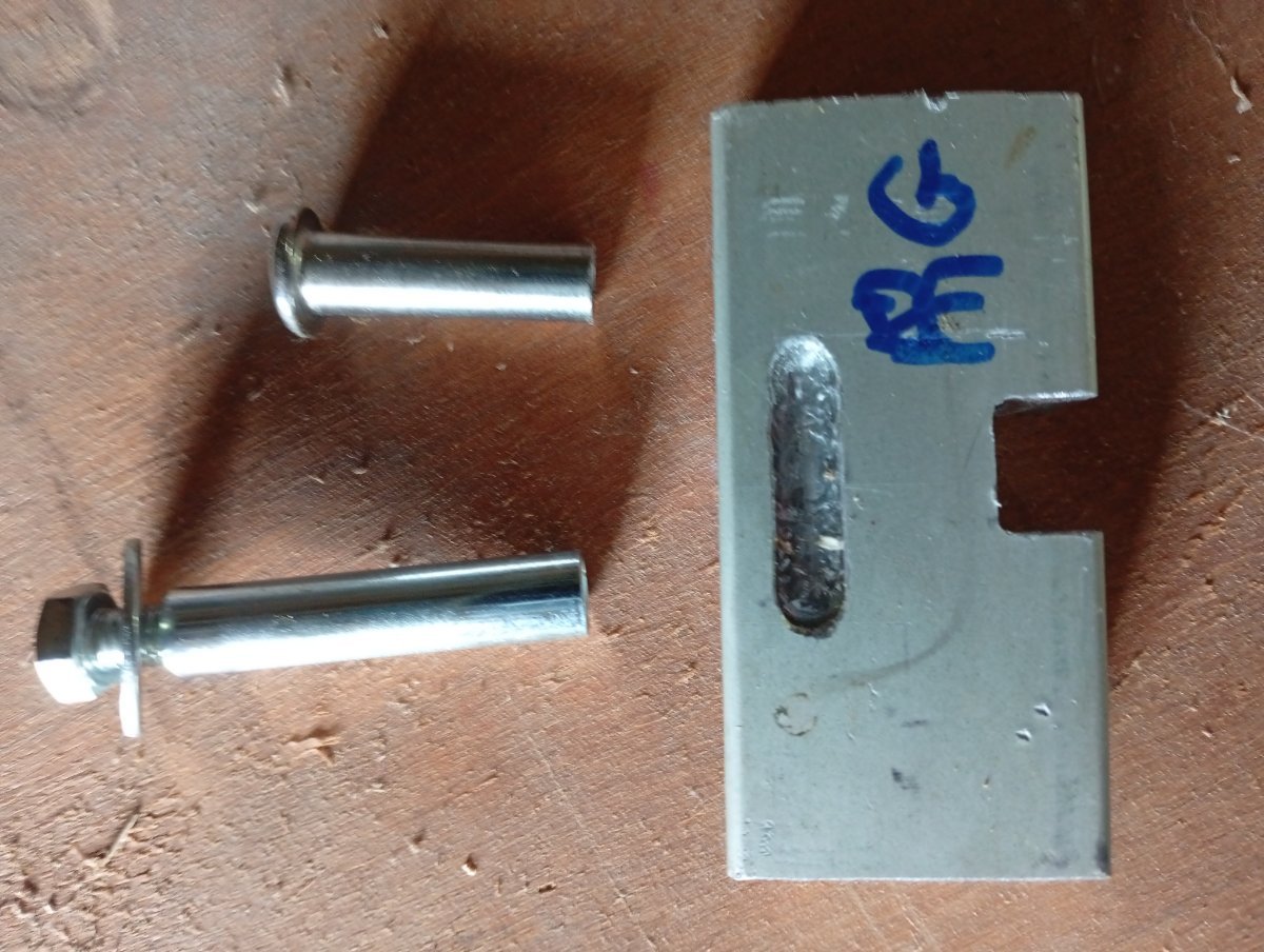

Précision pour commencer : celui ou ceux qui utiliserait cette adaptation le fait sous sa propre responsabilité.
C'est conçu à partir d'une barre (pleine, pas un tube ou un profilé) en alu de 40x20 mm dans laquelle sont coupés des tronçons de 80 mm (maxi possible 82 mm).
Il est pratiqué une lumière de 10x10 mm en bas (légèrement décentrée sur ma voiture, à voir pour chaque cas) pour éviter la garniture plastique qui dépasse entre les deux goujons.
Il faut effectuer des rainures de chacun des côtés correspondant aux mâchoires des pattes (vérifier leur hauteur respective en fonction des pattes, dans l'idéal à la fraiseuse ou avec un foret affuté à plat (novice s'abstenir), à défaut percer des trous côte à côte et finir avec une "dremel".
Percer des trous de fixation (diamètre en fonction des écrous utilisés + jeu fonctionnelle) espacés de 45 mm (respecter précisément cette dimension), pour ma part utilisation d'écrous borgnes M8 de longueur 35 mm mais possible d'utiliser des rallonges M8 + rondelle + vis hexagonale M8.
Voilà les photos des détails :
