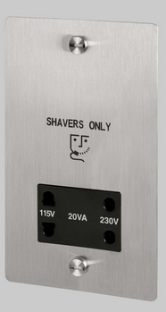

Le principe du transformateur de sécurité ou d'isolement est justement de supprimer cette référence de tension par rapport à la terre. C'est le principe de la prise "rasoir" dans les salles de bains d'hôtels à 50 cm du point d'eau !

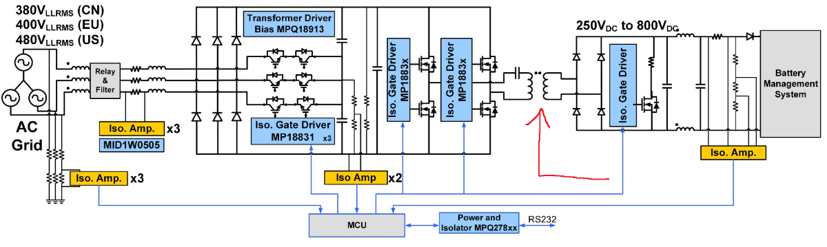

Pour les chargeur haute tension, a priori ( source : http://www.monolithicpower.com/learning/resources/maximizing-power-density-with-an-innovative-5mhz-llc-transformer-driver ), il y a bien une isolation galvanique donc il faut que l'on touche à la fois le + et le - pour se prend une châtaigne.
De même, pour les batteries de voiture, il faut que l'on touche à la fois le + et le - pour pour se prend une châtaigne.
The Importance of Isolation Transformers
Schéma d'un chargeur DC :
Modifié par sim_v
OK merci. Il faudrait donc cumuler l'incident de protection sur la borne qui pourrait mettre le courant dans la prise non branchée, ET mettre les 2 doigts dans la prise. Ça fait beaucoup.
