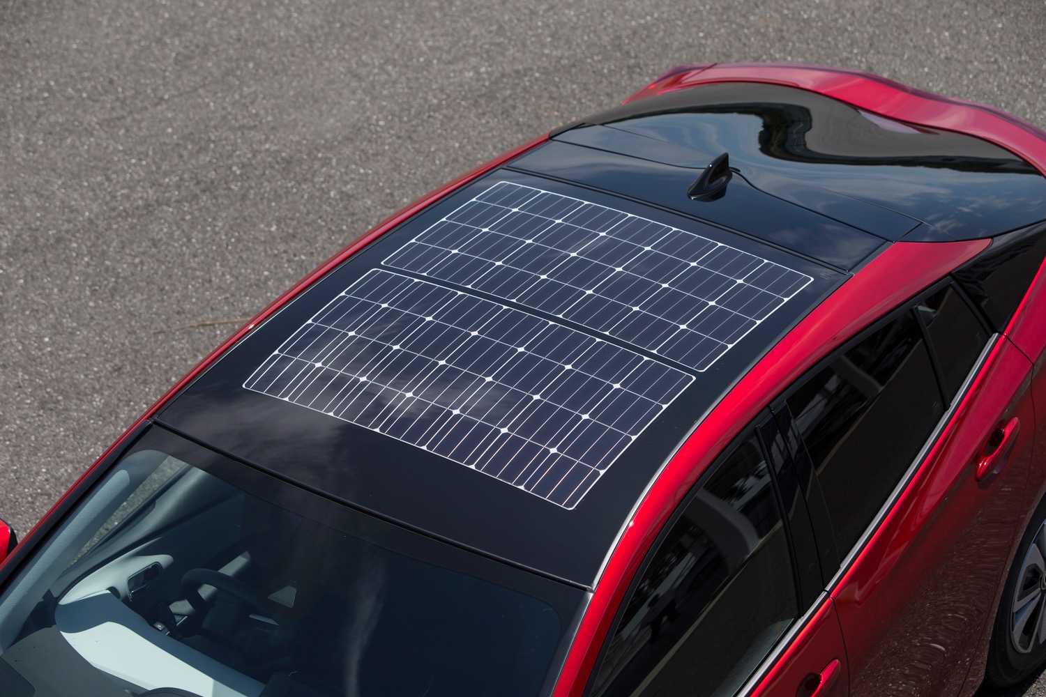

Moi ce que j'aimerais bien, c'est un VE avec des panneaux solaires sur le toit, ce qui permettrait :
1) en stationnement et trajet au soleil, de recharger légèrement et gagner un peu d'autonomie.
2) en cas de panne (batterie vide), il suffirait d'attendre un peu pour pouvoir repartir. En tout cas, la panne ne voudrait pas dire automatiquement dépanneuse.
Petit calcul justificatif: Considérons un panneau solaire de puissance 180 Wc/m2 implanté sur un toit de voiture de 4 m2. Dans de bonnes conditions d'ensoleillement, on pourrait charger 720 Wh en une heure, ce qui permettrait de parcourir 6 km à allure raisonnable. Certes ce n'est pas énorme, mais ca dépanne et permet de se mettre en sécurité, d'aller jusqu'à une borne ou une prise...
En temps normal, sur un trajet de 3 heures par exemple, ca permet de gagner 18 km, ce qui n'est pas négligeable et peut être une marge de sécurité au cas ou la borne de recharge planifiée serait en panne.
Vous partez en vacances? votre voiture se recharge toute seule au soleil sur votre lieu de villégiature... dans le sud, en été, vous pourrez peut-être bénéficier de 7 kWh par jour, ce qui vous donnerait une cinquantaine de km gratuits... vous partez sans votre voiture? A votre retour, elle sera complètement chargée!
Vous la laissez au soleil, mais ne voulez pas qu'elle surchauffe? Activez la clim, c'est gratuit et rechargé au fur et à mesure!
Je ne comprends pas pourquoi les VE n'ont pas encore cette possibilité, notamment Tesla qui se doit d'innover.

il y a 3 minutes, boreus a dit :
calcul qui ne prend que la valeur crête de production
valeur qui n'est atteinte que rarement, et surtout pas en toute saison, tous les jours
la mauvaise inclinaison du panneau provoque déjà une perte importante
les jours couvert, la production chute de plus de 90%
la dépanneuse serai la bien avant d'avoir charger de quoi faire bouger la voiture
la sono sion, prévue entièrement couverte de panneaux solaire, ne donne que 30kms grand grand maximum par jour
ne pas penser cela comme un secours, mais juste un appoint éventuel
non rentable financièrement , mais dans l'esprit VE

Ah... c'est un peu la douche froide là, pour ma géniale idée...?
Cependant, 30km par jour, c'est déjà fantastique je trouve. Après faut voir le rapport "bénéfice/surcoût".
Dans ce cas-là et pour revenir au thème du fil, il faudrait alors une remorque de 20 m2 de panneaux solaires, pour recharger tranquille... ?

Il y a 1 heure, boreus a dit :
Bonjour
Vue la surface possible
on a au mieux 80/ 100 watts max.
Dérisoire (souvent les 50 w seront difficilement atteints) La chaleur diminue l'efficacité des panneaux qui demandent de la lumière mais "ne veulent" pas de chaleur.
La clim est un accessoire qui consomme  le plus avec le chauffage (même si les pac améliorent les choses). C'est loin d'être gratuit en consommation.
Oui, si vous partez plusieurs  mois peut-être ? En espérant que le panneau pourrz compenser les pertes naturelles. Le gain, (si il existe) sera perdu en roulant par le cx désastreux.  Le panneau sera probablement sur une galerie de  toit. L'aérodynamisme sera perturbé  à vitesse de croisière, engendrant plus de perte que de gain.
Sauf que sur une voiture on est Plutot à 1m2 que 4 m2...
En emps normal, sur un trajet de 3 heures par exemple, ca permet de gagner 18 km,
En temps normal une voiture électrique ne peut  pas se  recharger pas en roulant.
Je ne comprends pas pourquoi les VE n'ont pas encore cette possibili, notamment Tesla qui se doit d'innover.
Tesla compte sur une grande autonomie naturelle. La rentabilité financières, (quelques Watts produits), sera largement déficitaire suite à la surconsommation due aux turbulences et la traînés engendrées.
Le prix de construction, (déjà que le prix d'un VE est élevé), rendra la voiture bien trop chère, et ce, pour un rendement négatif.
Des problèmes d'infiltration d'eau de pluie et d'oxydation endomageront les connexions. En roulant à 100km/h sous la pluie l'eau s'infiltrera partout en glissant sous le panneau.
 La cause première d'incendie de toitures des maisons individuelles est le panneau solaire (ce n'est pas la foudre). Dans la plupart des cas, les panneaux solaires ne sont pas à l'origine du sinistre, mais les connexions devenues défectueuses par infiltration. Je n'écrit pas que tous les toits des les maisons brûlent.   Heureusement d'ailleurs !
AMHA le panneau, c'est la vraie mauvaise idée.
Pour info ce système est rédhibitoire avec un toit panoramique qui y perdrait son intérêt. Ce type de toit a tendance à se généraliser sur certaines marques et est souvent optionnel sur beaucoup d'autres.

il y a une heure, Hugo13 a dit :
Bonjour
Sur la PriusPrime, ils ont mis 180 W, en ne couvrant qu'une partie du toit.
https://www.numerama.com/tech/237421-au-japon-la-prius-prime-hybride-est-dotee-dun-toit-a-panneau-solaire.html

Je parle d'intégrer le panneau solaire au toit, comme par exemple ici:

il y a une heure, boreus a dit :
Tu n'as pas bien compris mon propos. Je voulais dire "gratuit" car rechargé au fur et à mesure par les panneaux solaires. Je n'ai jamais dit que ca ne consommait rien.
Non, mais... je ne parle pas de monter un panneau solaire de maison sur une galerie de voiture!
Bonjour
Je parle de watts réellement fournis pas du potentiel théorique des panneaux. On met 180w pour espérer en avoir au mieux (en moyenne) une petite centaine si tout va bien.
