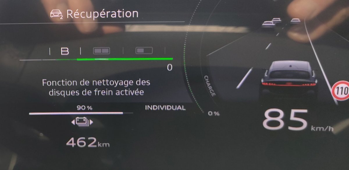

Bonjour à tous,
J'ai une Audi A6 Etron depuis 3 semaines, j'ai remarqué une surconsommation sur les 20 premiers kilomètres de la journée, 20kwh/100 puis 15kwh/100 (je suis vieux qui roule pépère). Je me suis rendu compte que cette surconsommation est dû à l'utilisation des freins mécaniques au lieu du frein moteur, on voit que l'indicateur de charge ne monte pas en décélération ou en freinage au dessus de 40km/h, après 20km si on arrête la voiture complètement et que l'on redémarre là tout redevient normal pour le reste de la journée.
Elle a été au garage pour cela, ils me l'ont rendu dans le même état après une mise à jour pour l'instant ils attendent une réponse d'Audi. Est-ce qu'un autre utilisateur d'A6 Etron a remarqué ce problème, on peut le vérifier sur l'affichage "charge" on voit bien les plaquettes de freins qui s'allument. Je précise que la batterie n'est pas pleine quand ça se produit, ça le fait avec une batterie à 70%.

Merci pour vos retours, j'ai donc un problème sur mon A6 Etron, ça fait bientôt 2 semaines qu'elle est au garage et ils ne comprennent pas pourquoi la charge ne fonctionne pas au freinage. Je suis passé à l'électrique pour justement, entre autres, ne plus gaspiller d'énergie au freinage et ne plus émettre de particules fines. Je vous tiendrai informé mais je sens que ça va être compliqué.
J'ai la réponse d'Audi par mon garage, ce n'est pas un défaut sur mon véhicule, cette action sur les freins est volontairement géré par un algorithme conçu par Audi, c'est une ''innovation", c'est pour faire chauffer les freins en début de journée. Au moins on sollicite le freinage au plus on retarde la fonction récupération parce que les freins se refroidissent et n'atteignent pas la température voulu par Audi, une fois cette température atteinte elle peut retomber les freins ne seront plus activés de la journée. Cà explique pourquoi je pouvais faire plus de 20km sans jamais recharger la batterie. Je suis complètement dégouté, une voiture à ce prix avec une conception débile qui nous oblige à gaspiller de l'énergie et user les freins. Ils auraient au moins pu nous laisser le choix d'activer ou pas cette fonction. De tous les véhicules électriques que je connais aucun ne fait cela.

etrange comme "innovation" car quel est l'interet de chauffer les freins sur un véhicule domestique (on n'est pas en course) et sans en connaitre le parcours (on attaque une descente de montagne je pourrais presque comprendre mais c'est plutot rare en proportion sur l'ensemble du parc d'A6). Le freinange meme a froid reste suffisant pour l'emploi. Le seulm interet serait justement d'actionner au moins une fois les freins au depart pour justement pas les avoir bloqué lors d'un emploi vu qu'ils sont fort peu usité en EV (mon I5 avait les disques et plaquettes quasi neuves apres 140.000 km). J'ai un serieux doute sur cette explication de ce fait surtout sur une relative longue distance.
Il serait facile de verifer, profiter d'une ligne droite, prendre au moins 90 km/h et faire un arret d'urgence. Apres cela, les freins seront chaud vus les 2.400 kg de la betes avec occupants si seul la dissipation thermique est utilisée.
Je suis surpris d'être le seul à avoir cette fonction, je vous joins une photo pendant un ralentissement où c'est indiqué clairement, la charge est à 0 et elle indique fonction de nettoyage des freins activés, on voit toute la puissance partir dans les freins. Ca représente une perte de 800wh/jour soit 1% de batterie qui part tous les jours dans les freins! ça le fait sur 10 à 20kms. Mon garagiste m'a dit qu'en roulant comme un abruti (je traduis) ça se coupe au bout d'un kilomètre. J'attends qu'Audi me confirme que l'on ne peut pas supprimer cette fonction pour faire publier des articles dénonçant cette connerie.

j'ai refais test ce matin. Batterie a 62% temperature de 12°, pas de nettoyage de frein marquant et regeneration directement. Je passe par contre directement en mode efficiency et comme sur ton dashboard, je fais le premier km en mode B.
Pas de pack sport ou equivalent et c'est une performance propulsion.
C'est effectivement la premier fois que je vois cette fonction qui n'est par contre pas etonnante en soit sur uen electrique, mon ancienne I5 ayant plaquette et disque quasi neuf apres 140.000 km, il doit y avoir des cas ou l'on n'emploi jamais le frein avec un risque le jour d'un arret vraiment d'urgence
je viens de fouiller l'aide de bord, aucune indication trouvée sur une fonction de nettoyage de frein sur la mienne
nos bons LLM m'indiquent (mais pas de trace dans les doc audi ou forum cités) mais pourrait etre une piste:

Ce fonctionnement ne me parait pas non plus étonnant (contrairement à l'explication de "faire chauffer" les freins).
Il me semble que c'est une fonction plutôt courante sur les VE, non ?

Ma femme a aussi une voiture électrique depuis 2 ans (Fiat 500) les freins ne sont activés que sur une dizaine de mètres avant l'arrêt et bien sûr en cas de freinage brusque. Il n'y a aucune procédure de nettoyage et les disques de freins sont nickels.
La réponse d'Audi à mon garagiste est bien la recherche d'un échauffement des freins.
Bonjour,
j'ai finalement la même procédure de nettoyage des freins mais elle ne dure pas car je chauffe mes freins dès le premier rond-point en partant de chez moi avec un freinage tardif appuyé. J'ai toujours pris l'habitude de faire cela pour nettoyer le disque (même sans VE).
mais pour cela, il ne faut pas partir avec le mode 1 pedal/B.

Bonjour,
Compte tenu que nos VE sont équipés de Epedal, on ne freine désormais que rarement (et parfois jamais pendant des semaines).
D'où l'oxydation croissante des disques de frein.
Afin de limiter la rouille sur les disques très apparents de mon dernier VE (I5N), je me force à freiner quelques secondes lors de chaque trajet.
Audi a du penser faire au mieux en systématisant une telle procédure et est peut-être tombé dans l'excés (freiner quelques secondes par jour semble suffir à combattre l'apparition de la rouille sur nos chers disques de frein).

J'ai fait un trajet en mode D et retardé le freinage au premier Stop, elle a freinée d'elle même avant que j'appui sur la pédale de frein et dans ce cas elle fait de la récupération et n'utilise pas les freins, l'appui sur la pédale de frein se faisant en dessous de 40km/h elle a régénérée jusqu'à l'arrêt. De même quand on s'approche d'une voiture ou d'un croisement elle ralentit par régénération sans utiliser les freins. J'ai fait 80kms sans gros freinage et elle est restée en mode nettoyage des freins parce ce que j'ai n'ai pas perdu assez de puissance dans les freins. Pour résumer en mode D les freins s'actionnent que si on appui sur la pédale de frein au dessus de 40km/h et quand on met de régulateur de vitesse. On mode B (1 pédale) c'est toujours quand on est au dessus de 40km/h. dans les deux cas il faut mettre 800wh dans les freins pour sortir de la fonction nettoyage. J'ai vu une nette baisse de consommation par rapport au même trajet que j'ai fait 3 semaines plus tôt en mode B. Pour une voiture de ce prix ils se sont pas foulés, cette procédure de nettoyage des freins est archaïque et beaucoup trop énergivore, à 2000kms mes jantes arrières sont déjà brunis par la poussière de plaquettes.
