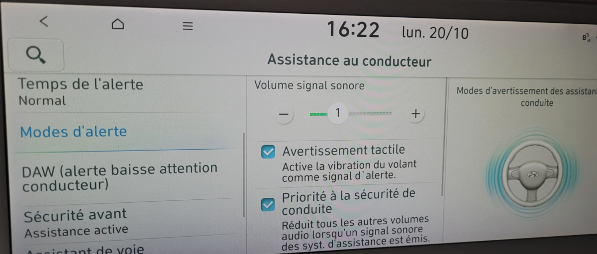

Vérifie dans "paramètres véhicule"-->"Sécurité avant"-->Modes d'alerte", si tu as bien coché la case "avertissement tactile".
Partager ce message
Lien à poster
Partager sur d’autres sites
Le 20/10/2025 à 16:28, Didier_ a dit :
Oui cette case est bien cochée.
J'avais réglé il y a quelques temps le signal sonore à 0, mais en le remettant pour tester, j'ai bien les bips, mais toujours pas de vibration dans le volant.

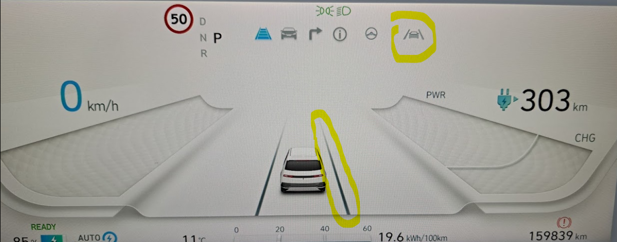

Méa culpa , je crois que j ai dis des conneries ...
j ai bien regardé ce matin, et effectivement , LE VOLANT EN VIBRE PAS , je pense qu' inconsciement j'ai confondu avec mes autres voitures .
lorsque tu as le suivi de lignes et que tu t approche trop d un coté ( gauche ou droit ) , l icone vert en haut a droite du tableau de bord ( sur gen5w ) se mets a clignoter , si tu as l affichage voiture, la ligne en question clignotte en orange ,et si tu as un HUD, pareil la ligne ocncernée clignotte en orange , le tout acompagné par une serie de bip .
sur ma capture c est tout gris car je suis arreté .
