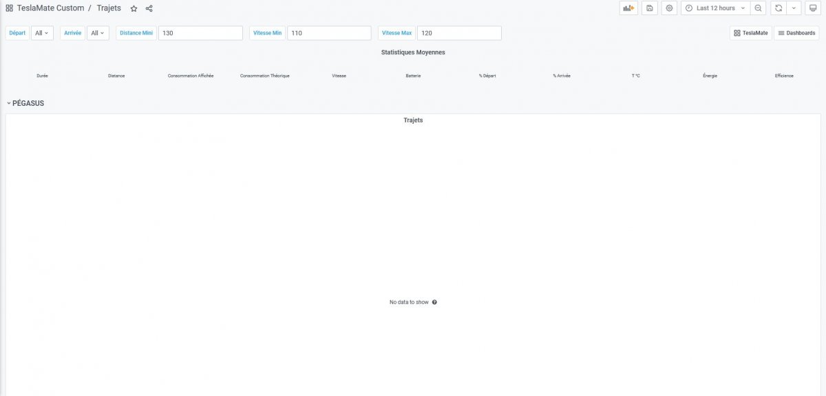

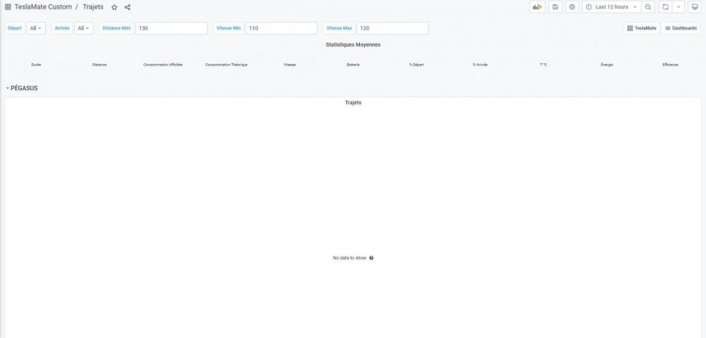

Slt,
depuis que j'ai rajouter le dernier dashboard " trajets" je n'ai plus aucune info de remonter, savez vous pourquoi ?
Trajets.txt
  • Auteur
Il y a 8 heures, TTK22 a dit :
Slt,
Parce que dans les 12 dernières heures tu n'as aucun trajet de plus de 130 km entre 110 et 120 km/h de moyenne, non ?

Il y a 12 heures, bobjouy a dit :
Effectivement c'était tout bêtement ça, je n'avais pas fait attention à ces valeurs. Merci
