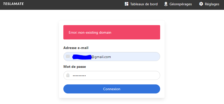

Il y a 4 heures, dyter a dit :
Ayant l'autentification API du plugin de domoticz désormais HS et mon token expiré, j'ai voulu passé à Teslamate (qui est sensé fonctionné avec cette nouvelle auth) afin de le synchronisé en MQTT avec domoticz, sauf que cette première expérience avec Teslamate est râté, l'installation s'est bien passé en 1.21.2 mais j'ai le message Error: non-existing domain dès que j'essais de me logger
J'ai ce message, après avoir actualisé la page j'ai réussi à m'authentifier.

Il y a 19 heures, Timeuhmeuh a dit :
C'est bon j'ai trouvé, cela venait de mon docker ADGuard qui bloquait un DNS !
