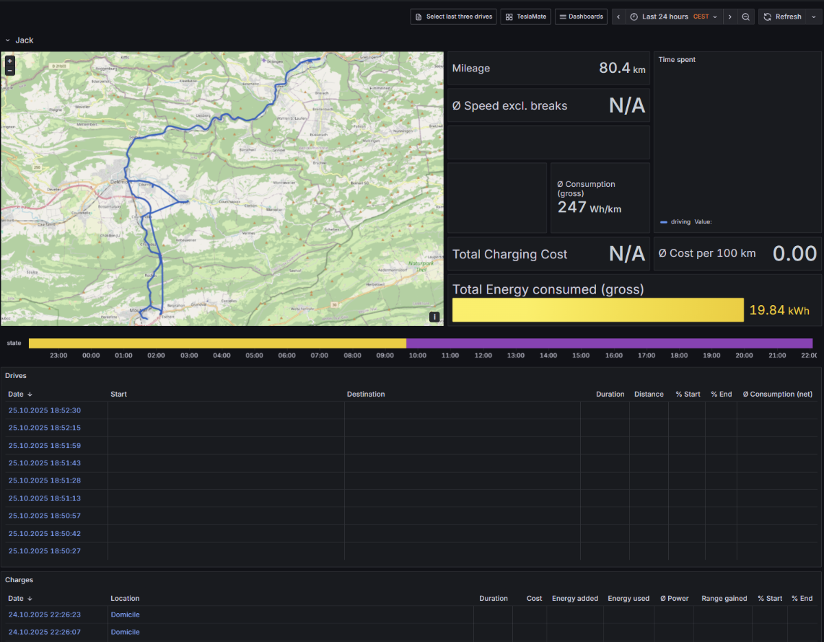

C'est surtout l'interface web (sur le port 4000) qui est exposé par défaut avec un accès à la position de la voiture (en plus du paramétrage de Teslamate).
La partie grafana (port 4002 par défaut) est a minima protégée par un login/mot de passe (à modifier bien sûr), ce qui n'est pas du tout le cas pour la partie web interface propre à Teslamate (capture ci-dessus). Open bar sur les données de la voiture au moment de la consultation de la page.

Oui, si on l'utilise à partir d'une adresse ouverte sur internet, les données sont (évidemment) exposés. L'usage recommandé si on veut rester privé et qu'on ne sait pas comment faire c'est un accès local. Après, du moment que c'est juste un accès en consultation c'est pas critique. L'article a même des accents limite comiques:

Personnellement j'héberge le tout dans du docker sur une VM.
J'ai mis un nginx en reverse proxy avec gestion des certificats ssl et user/mdp géré dans la conf du nginx. Idem pour la partie grafana (où y'a en plus déjà l'authentification intégrée, donc j'ai gardé les 2).
Reste juste à rajouter un fail2ban pour blacklister toute IP qui ferait une attaque en brute force.

Perso, conteneur LXC sur un proxmox accessible via mon VPN maison sur Wireguard
