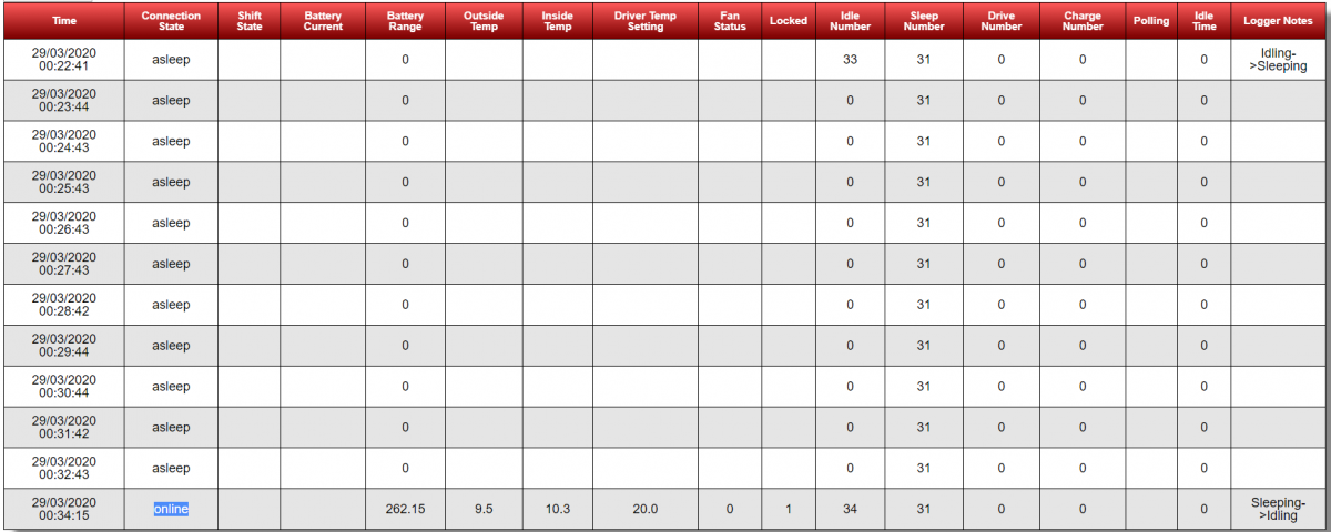

Un extrait du tableau à un moment où elle s'endort puis se réveille 6mn après :
Ce qui est étrange c'est que si j'augmente la durée du "Time to Try Sleeping", elle augment la durée des phase de sommeil mais sans jamais dépasser 10 mn env !
Effectivement, elle s'endort correctement au bout de 10mn d'inactivité par contre elle se réveille systématiquement 10mn max après !

@pfg Je ne sais pas si c'est pas TeslaFi qui "réveille" la voiture toutes les X minutes : quand je regarde l'activité de cette nuit, dans le détail des phases où elle dort, je m'aperçois qu'au bout de 10 mn TeslaFi affiche les données du véhicule ! Du coup ne serait-ce pas ça qui la réveille ?
Ou bien c'est tout simplement parce que TeslaFi la "voit" online qu'il va chercher les données ?
On est d'accord que lorsque la voiture dort TeslaFi ne va plus requêter la voiture ? sinon, c sûr qu'elle se réveille à chaque fois.....
Modifié par LB13
@pfg Je viens de faire un test avec la connexion mobile désactivée (ainsi TeslaFi ne peut plus récupérer de données) et elle reste endormie ... Youpi !! :-)
Je suis d'accord avec toi sur le fait que TeslaFi ne doit regarder "que" l'état de la voiture et ne pas récupérer de données qd elle dort mais force est de constater que pour moi au bout de 10mn TeslaFi la réveillait... C'est étrange ...
A moins que ce soit dû au fait que je n'ai qu'une version d'essai de 14j ? j'y crois pas trop mais bon......
En tout cas, depuis que cette connexion mobile est désactivée, elle dort...... Tu vois bien dans le détail ci-dessous qu'au bout de 10 mn de sommeil TeslaFi tente de récupérer les données .... (erreur 405).

TeslaFi me retourne le statut de la voiture mais plus les données, et je vais "écouter" régulièrement si j'entends un moteur tourner et plus rien ... et lorsque je regarde l'historique je vois bien qu'elle dort et que toutes les 10mn elle essaie de récupérer des données
J'en déduis que l'état de la voiture est récupéré sur les serveurs Tesla, et que les données ne sont plus "accessibles".

Mon pb c'est que TeslaFi récupère des données de la voiture (et donc la réveille) toutes les 10mn - cf. copies d'écrans avec message erreur 405..... il y a manifestement une "option" que j'ai pas cochée ou un pb lié à ma version de TeslaFi .... ou bien parce que je suis connecté via un Token ? mais bon ce serait tordu..... 🤪

Le message erreur 405 de TeslaFi est dû au fait qu'elle est online à ce moment là et comme il ne peut pas recup les données j'ai un message d'erreur. je ne retrouve que les lignes où la voiture est vraiment Zzz...
