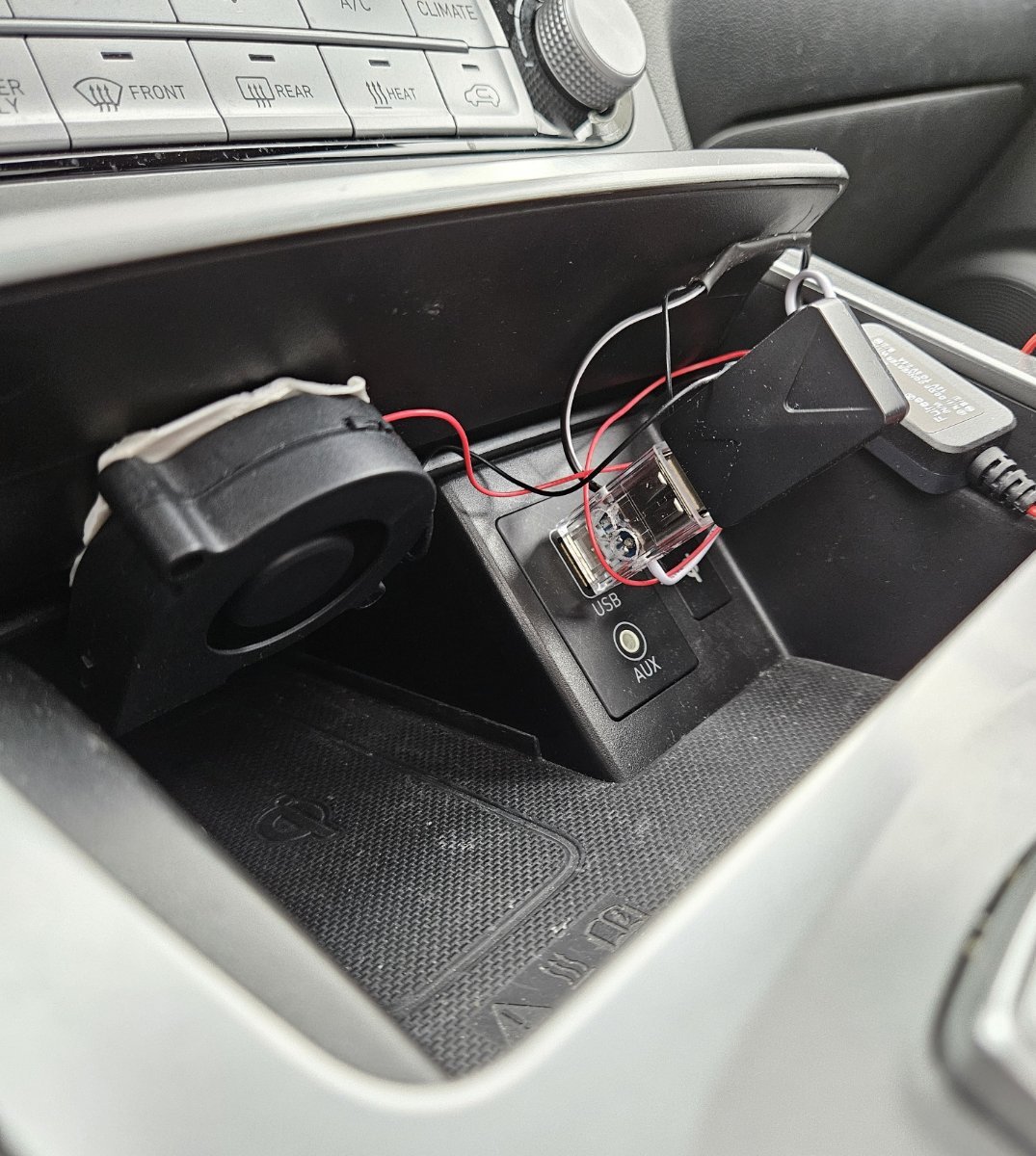

J'ai rajouté un isolateur power USB pour que le dongle WIFI s'éteigne quand la voiture est éteinte.
Voilà, plus besoin de câble USB.

Comme j'avais l'adaptateur 5V, j'en ai profité pour mettre un ventilateur, car avec la recharge sans fil, le smartphone chauffait trop.

Sinon j'a inversé le fan, le smartphone reste frais, je peux utiliser le wireless charging maintenant.
