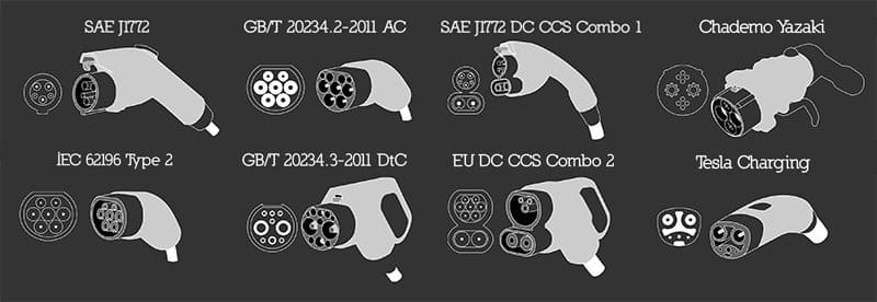

Cette configuration utilise toutes les broches du connecteur. Sont-elles toutes présentes ? (Je n'ai pas encore ma Mii)
Photo de la prise de la triplette mis sur ce post page 2
Comme tu peux le voir il ni a pas de connexion en L3.

Apparemment, côté voiture, L3 n'est pas câblé. Donc pas possible d'avoir 3x16A. Je serai moins affirmatif sur le DC mais à priori s'il manque une borne ça ne devrait pas passer non plus sauf erreur de câblage côté borne ( je ne comprends tout de même pas comment ça pourrait fonctionner).
Je vois deux possibilités qui toutes deux supposent que ta voiture n'est pas comme les autres, en tous cas pas comme on croit qu'elles sont conçues.
Soit L3 est câblé et ton hypothèse est peut être la bonne.
Soit le chargeur embarqué alimenté par L2 fait 32A (erreur à la production ou c'est pareil pour tout le monde ?). Mais dans ce cas, pour que ça fonctionne, il faut utiliser un câble conçu pour passer 22KW. Le câble fournit avec la voiture, s'il n'a pas de problème, limite la charge à 16A sur chacune des phases.
Quand j'aurai la mienne (et un câble 22KW) j'essaierai de charger sur une borne 22KW pour voir si elle atteint aussi les 11KW.  Si c'est le cas, le second chargeur serait alors un 32A pour tout le monde.

Après avoir revu le câblage d'une prise Type 2, la charge DC me parait peu probable.  La norme du type 2 permet le DC mais ce n'est pas souvent implémenté, de plus il nous manque un fil.
La documentation de la E-UP précise bien que le DC c'est avec la prise Combo CSS.
