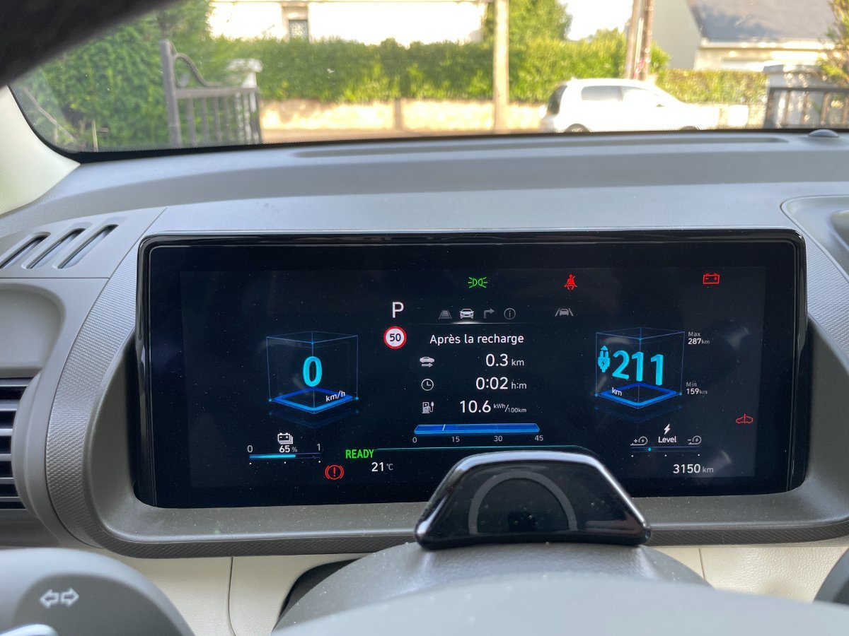

Véhicule neuf reçu en juin.
3 150 km plus tard, tout allait bien… jusqu’à ce lundi où je retrouve ma voiture sans que la recharge ait été effectuée.
Je ne m’inquiète pas trop, pensant que je n’ai sans doute pas assez enfoncé le chargeur T2 dans la prise.
Je remets donc le T2 : rien.
J’essaie via l’application : rien.
Le disjoncteur dédié à la prise Green’Up s’était mis en défaut.
Je le réarme : rien.
Je démarre la voiture, avance de 30 cm, recule de 30 cm, relance la charge : toujours rien.
Je finis par faire un tour dans la rue… et bim ! Voyant batterie allumé et message m’indiquant un problème batterie.
J’appelle Hyundai Assistance, et la voiture est emmenée à la concession pour un diagnostic.
Enfin… non, car ma concession n’a pas la valise pour effectuer le diagnostic.
Affaire à suivre…

Bonjour,
Sur ton écran ,le voyant batterie allumé en haut D ,c'est le voyant batterie 12 V ( batterie déchargée ? )
As tu utilisé des accessoires ,ou fait un grand ménage ,avec portes laissées longtemps ouvertes et tous plafonniers allumés , ou encore accessoires sur 12 V .
Ca peut être suffisant pour vider la batterie 12 V .
La recharge batterie 12 V ,n'est active qu'en Ready ,ou lors des recharges de la batterie ,vu une seule fois allumé en Ready ,lors d'un contrôle ,affichage conso électrique .
Enfin ,ce n'est que supposition .
Il faut toujours utiliser le mode utilitaire ,pour ne pas décharger la 12 V.
Je regarde souvent sur un forum allemand ,beaucoup d'utilisateur Inster ,o problème signalé à ce jour ,c'est plutôt réconfortant ....
Dans le manuel ,pour le voyant batterie
Et aussi pour l'autre témoin en bas :

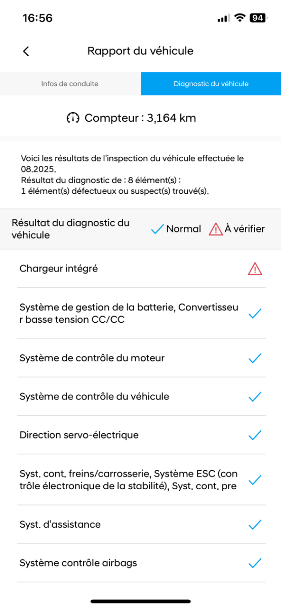

Voici la capture de diag depuis l'appli.
L'installation électrique est utilisée depuis presque 8 ans pour une e-up! et aucun souci.
J'ai remplacé le CRO d'origine par un plus long pour continuer à me garer devant chez moi en marche arrière.

Nouveau CRO chinois Aliexpress/Amazon ?
A priori il a cramé le chargeur interne du véhicule, après remplacement du chargeur interne ou de sa protection il faudra utiliser le chargeur d'origine avec une rallonge 20A, l'idéal aurait été  de déplacer la Green'up.

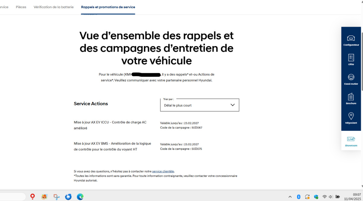

Le 21/10/2025 à 23:06, Dorine a dit :
Alors si tu as lu l’info sur le groupe Hyundai Inster France (Facebook).
En effet, sur le site France, aucun rappel d’organisé.
par contre, j’ai essayé de chercher sur les sites allemands, je n’ai rien trouvé.
comme ils ont mentionné les numéro d’intervention, je vais voir avec mon concessionnaire, s’il a entendu parler de quoi que se soit (le souci c’est que c’est un « vieux de la vielle » (très sympa 😂), et pour lui, l’électrique c’est du coréen).
le soucis aussi c’est que si ce ne sont pas des « rappels constructeur », mais des « rappels de service » … c’est plus compliqué à trouver.
J'ai l'inster Intuitive 49 kWh ,du 13/3/25 fabriqué début 25 ,donc forcément avec composants
certains de 2024 .
A ce jour 0 problème ,mais au 15/4 quand j'ai contrôlé sur le site :
Rappels et promotions de service | Hyundai Motor Allemagne
J'avais déjà aussi eu un rappel  :
Après contact CC et RV pris 25/4 , mise à jour à faire ,mais pas encore dispo ,pas de tablette pour mise à jour .
4/6 RAS id pas de tablette .
Contrôle sur site 13/6 ,plus de mise à jour à faire pour votre véhicule .
Et depuis , id contrôle ce matin ,pas de mise à jour à faire .
Comme ,je l'ai déjà suggéré , si tout ok ,on n'a pas à s'inquiéter outre  mesure  .
Le cas échéant , faire les mises à jour , ou faire échanger les pièces concernées .
Ps: cela concerne bien rappels et actions de service , j'en avais "bénéficié "sur Kona ,pour le changement liquide de refroidissement .
Nous avons une garantie de 5 ans ,sur ces véhicules .
Si un jour ,j'ai un rappel ,souci ,je ferais appel à cette garantie .
En attendant ,profiter bien de vos VE ,et bonne route .

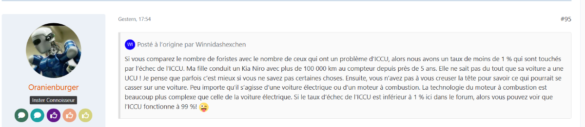

Le 22/10/2025 à 06:45, dan11 a dit :
Pour compléter , vu sur forum "de"
Cà rassure sur le nombre de VE impactés 😉,pas d'affolement !
Bonne route .

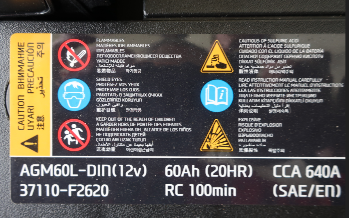

Maintenant c'est batterie AGM ,on verra à l'usage :
C'est ce que tout le monde met en remplacement ,quand la batterie origine ,flanche ... sur les véhicules plus anciens .
