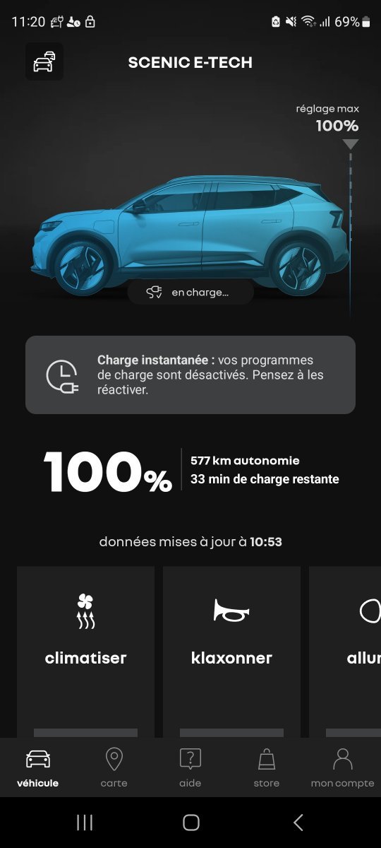

Heureux propriétaire d'un Scenic 87kwh depuis septembre 2024, je recharge sur les bornes parisiennes BeLib. Jusque là je n'ai jamais eu aucun problème. La borne arrête la charge à 80% ou se stope d'elle-meme lorsque je veux pousser à 100% la veille d'un grand départ.

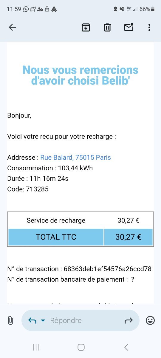

Ce mercredi, la borne m'indiquait avoir envoyé 103,44 kWh pour un 17-100%...
Sur l'appli, la voiture a poursuivi sa charge au-delà des 100% (elle m'indiquait qu'il restait 33 minutes pour terminer la charge). Et quand l'appli a indiqué que la recharge était complète, la borne a arrêté automatiquement la charge.
De fait, je ne comprends pas comment j'ai pu prendre plus de 100 kWh pour cette charge.
Soit je suis stupide et je confonds des données, soit il y a un truc qui m'échappe.
Merci de vos éventuels éclairages !

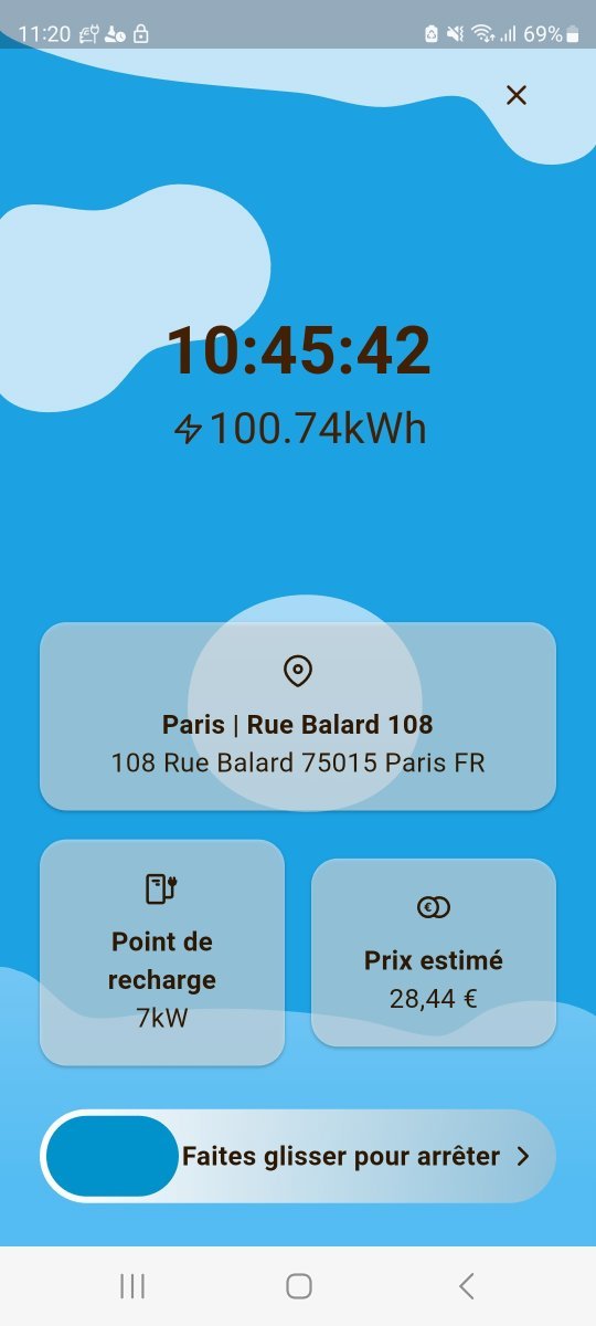

Je vois déjà une bizarrerie: Comment une borne de 7,4 kW peut-elle délivrer 103 kWh en 11h16 ? Cela me donne au mieux 7,4 x 11,25 = 83,25 kWh. Le chargeur AC a une perte de l'ordre de 10% soit une recharge nette de l'ordre de 75 kWh. Un 17%-100% correspond à 87 kWh x 83% = 72 kWh, c'est cohérent.

Le 14 avril, sur le même hub (mais incapable de dire si c'était la même borne), j'ai chargé 12h11 (entre 23h28 et 11h39) pour un total de 78,01kWh et 23,36 euros. Le 10 janvier, 13h20 (entre 20h51 et 10h11) de charge pour 71,03 kWh et 19,28 euros. Et là, je charge 11h17 (entre 00h34 et 11h50) pour un total de 103,4kWh et 30,27 euros.
Dans les trois cas, la courbe de charge est identique, avec un plateau quand j'ai atteint les 100% (20 minutes dans le premier cas, 45 dans le deuxième, une heure dans le troisième)
