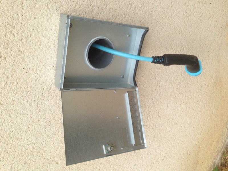

Invité
Quelque chose comme ça, ça serait pas mal mais ces au canada qu'il faut que j'aille le chercher 😅
Sinon un système comme ça qui permet d'installer la borne dans le garage et n'avoir juste qu'une trappe ce qui revient moins cher probablement ...
Modifié par Invité

Il y a 2 heures, Tethys a dit :
J'ai bien un garage mais il sert à tout sauf à mettre une voiture 😅
Comme beaucoup.
Tu peux faire comme j'ai fait quand je charge la voiture à l'extérieur, j'ai fait une petite rainure sous la porte de garage et j'y passe le câble de la borne qui se trouve dans le garage.
