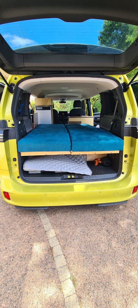

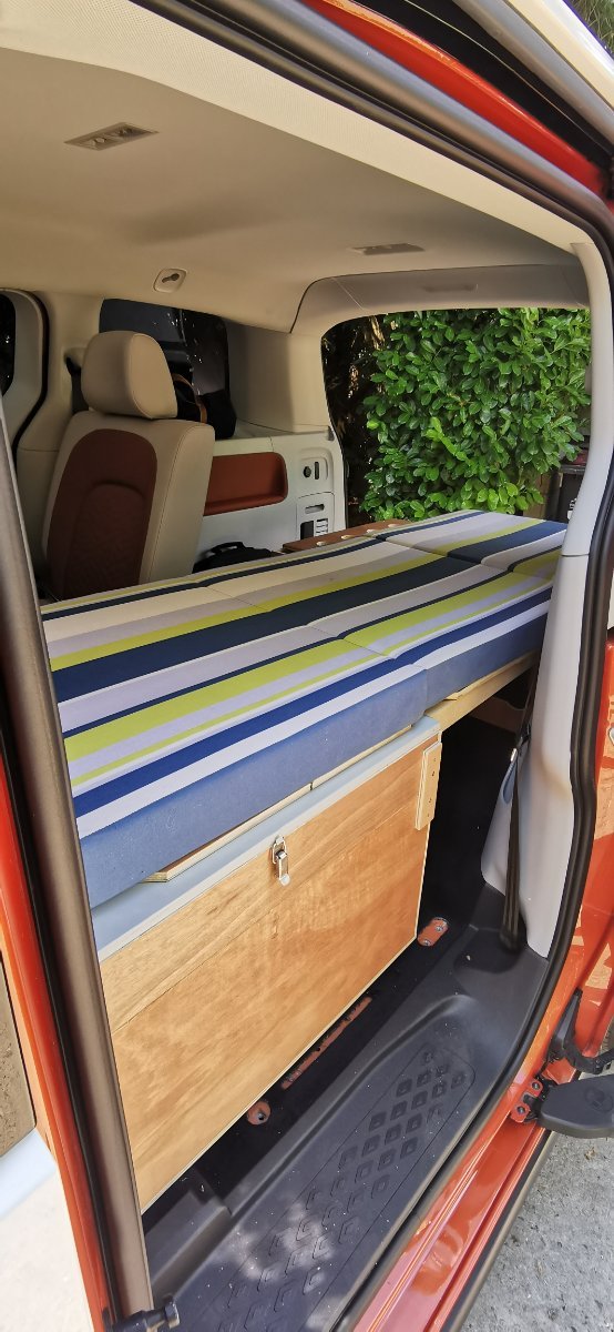

J'ai ai pris l'option 220V/12V pour aménagement trip/matos : en fait elle est énorme la batterie 😁.
Au plus simple avec un matelas fixe sur une planche et l autre sur le dossier.
Une traverse fine pour maintenir le lit sur 2 tiroirs dont une caisse pour le jéricane au bord et la cuisine (vaisselle, plancha, bouilloire, garde manger).
2eme caisse plus large boulot (échelle télescopique entre autre) ou camping (table 2 chaises tente matelas gonflable).
Le pare-choc arrière fera un banc.
J espère caler au sol une glacière fixe entre les 2 sièges passagers.
Le reste de la place sera rempli par les valises (3 parapentes déjà 😅).

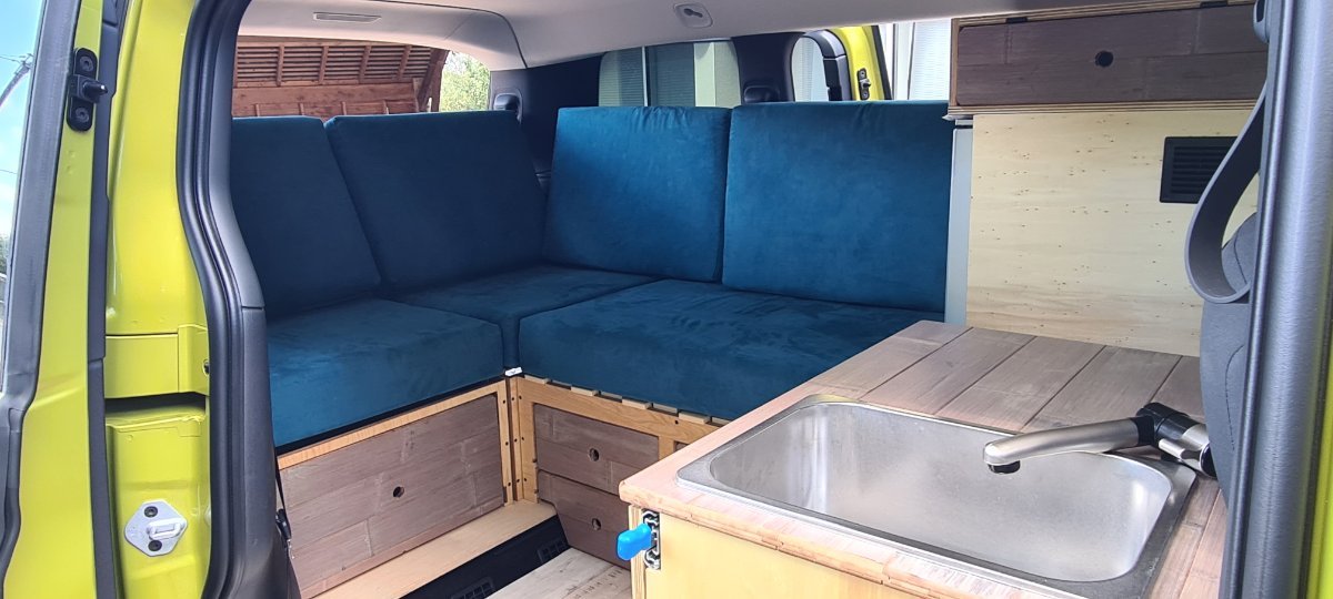

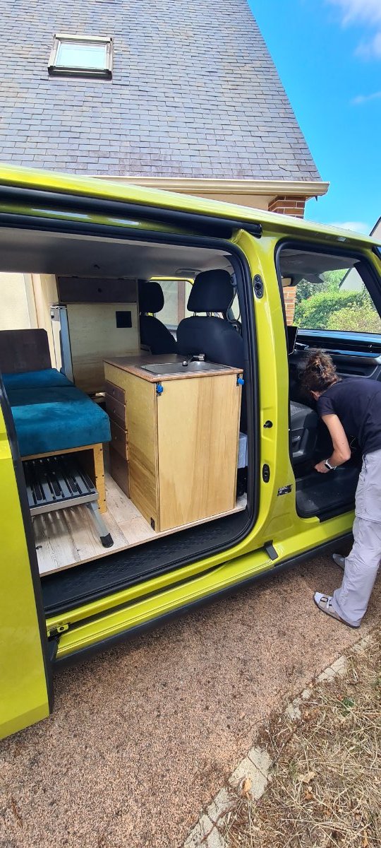

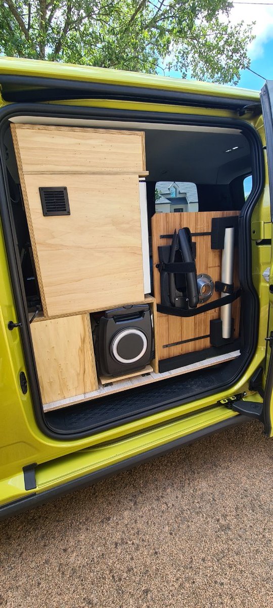

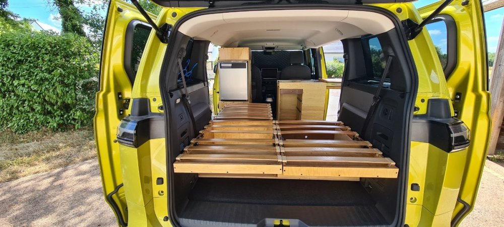

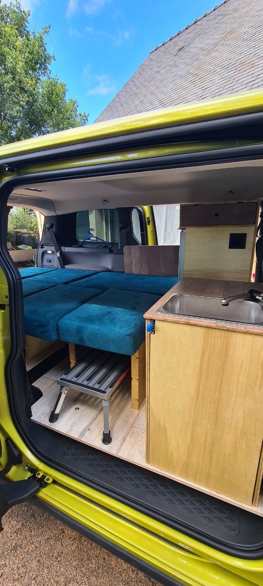

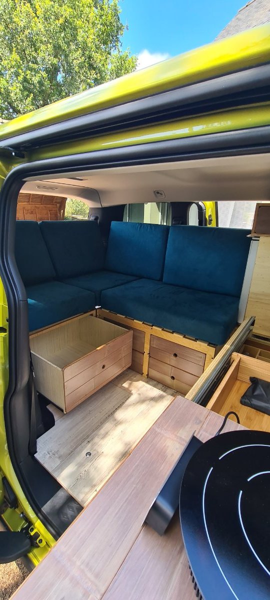

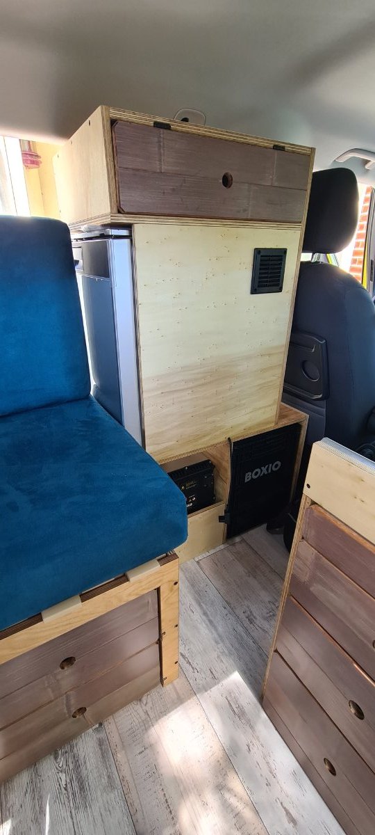

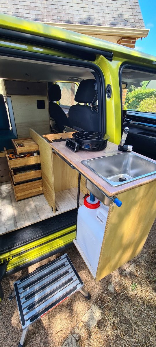

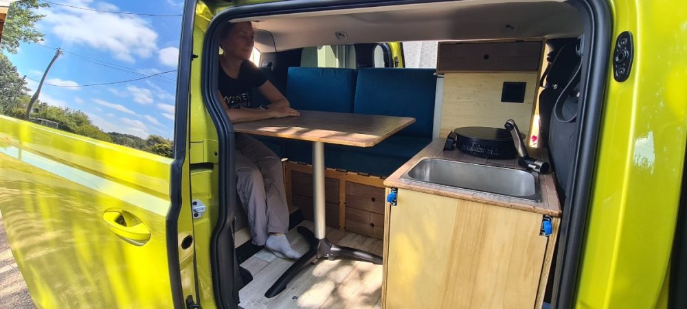

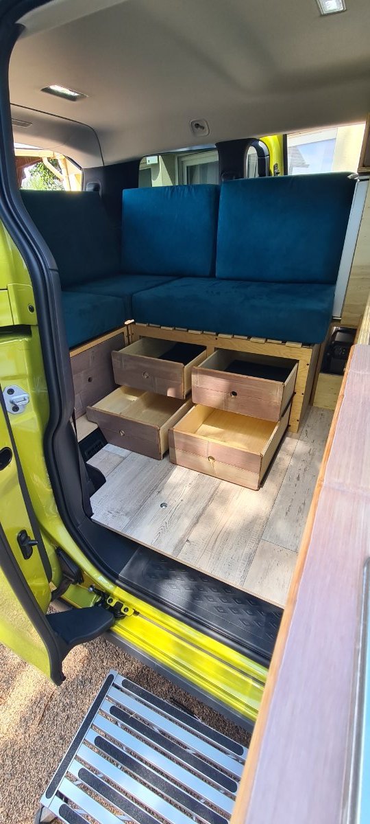

Aménagement en cours...reste les matelas et les éléments techniques dans le grand tiroir (pompe; évier, douchette, chauffe-eau, batterie (Bluetti AC200max), plaque à induction, panneau solaire...
J'ai installé une platine pivotante pour le siège avant droit (en modifiant celle pour un T6) et j'ai retiré la grande banquette (je peux la laisser mais elle libère un grand garage accessible par la porte coulissante gauche).
J'ai trouvé un chargeur pour ma batterie ne dépassant pas les 300W pour la brancher sur la prise 220v (la prise 12v ne fournit que 100W).

Pas sûr que tu tiennes assis sans te casser le coup dans ton lit. Ca fait un peu cercueil.
Je préfère stocker sur le lit des sacs que je déplace pour la nuit et avoir le matelas directement sur le dossier rabattu, le tout avec 5 places de dispo tout le temps.

Oui je sais, le compromis est difficile à trouver, trop bas tu n'as aucun stockage possible, trop haut tu te retrouve plaqué au plafond. Là je pense pourtant avoir le bon compromis, c'est d'ailleurs à peu près la même hauteur qu'avec la camping box. Pour le moment l'idée c'est que je ne touche a aucune structure existante de la voiture, tout est amovible et modulable, je peux laisser la banquette arrière si je pars avec mes enfants, on ajoute alors la tente de toit.
Dans l'avenir si on peux mettre un toit relevable, cela permettra de tenir assis, voir debout... Et dormir essentiellement à l'étage pour libérer de l'espace au RDC...

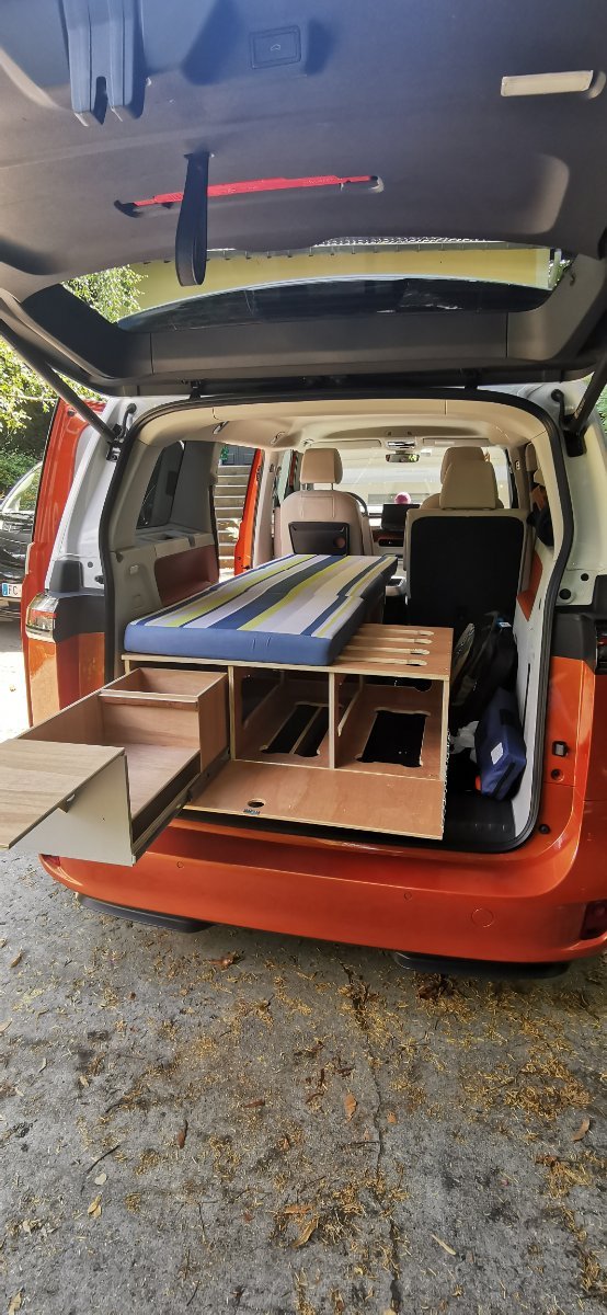

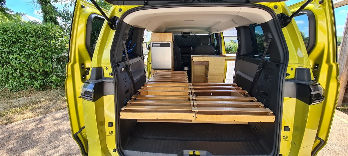

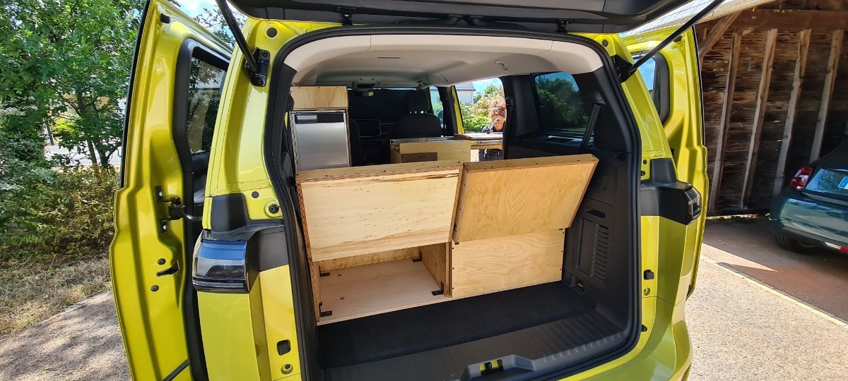

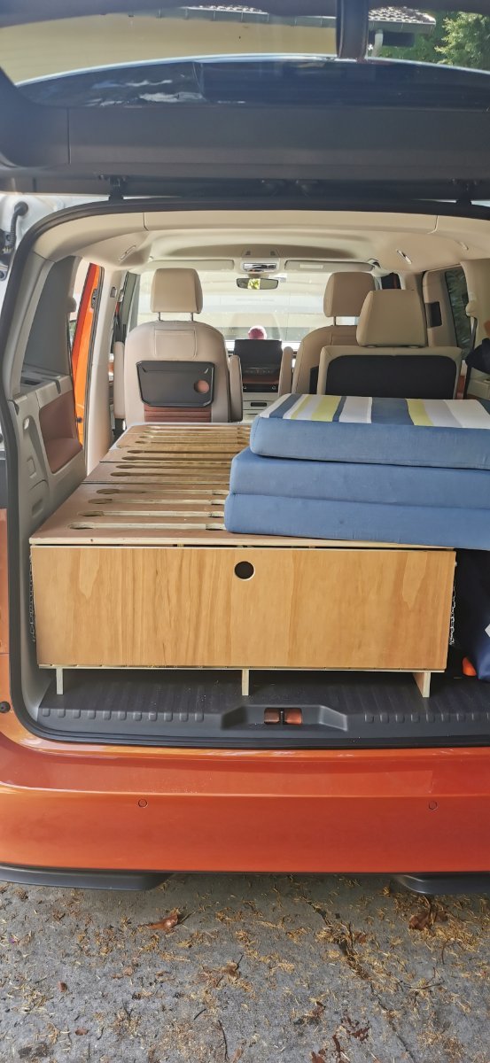

J'ai adapté vite fait l'aménagement que j'avais fait pour le scenic. On est opérationnel pour les vacances avec une tente de toit au dessus pour avoir 3 couchages! On verra ce que ça donne niveau conso 🥴
La différence de taille entre le scenic et l'Id.buzz est énorme. J'ai rajouté 66 cm d'entretoises entre mes 2 box !
