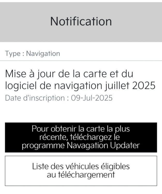

Installée ce matin, je pense qu'à part la mise à jour de la carte, il ne faut pas s'attendre à beaucoup plus :(
Fichier de mise à jour téléchargé ce matin,
Bon ben... Message d'erreur apparu après avoir atteint 30% du processus de mise à jour je crois
Try again
Modifié par jef164
J'ai eu la même chose 2 fois. Pour la 3ème tentative, j'ai pris l'option 'Mise à jour après la coupure du contact' et ce matin, le système était à jour.
