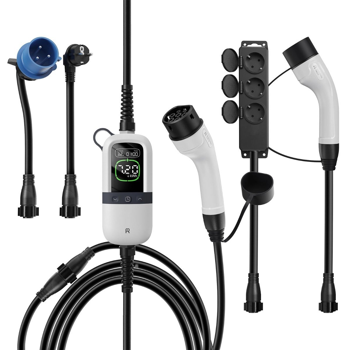

Avec le chargeur pc280 de Rheidon, il peut alimenter une multiprise fournie dans le kit en 7kw, bien sur les prises n'accepterons pas plus de 10/16A chacune.
Mais dans ce kit, il y a aussi une prise P17, par contre je ne sais pas si on peut le faire fonctionner en V2G avec cette prise.
Petit rappel la P17 n'est pas autoriser en logement car elle n'est pas protegee contre l'insertion d'objets.

Ayant le chargeur rheidon, je puis assurer que celui-ci permet le V2L avec l'adatateur multiprise fourni par contre je ne l'ai pas essaye avec l'adatateur p17.
Donc oui il faut un adaptateur ou un chargeur compatible V2L.
Pour avoir essayé avec le chargeur rheidon on peut recharger une autre voiture.

Regarde la jolie photo que j'ai mise au dessus, la recharge vers un autre vehicule se fait avec des prises T2 directement doc pas de soucis pour passer du 32A. Et sur la photo toujours tu verras la prise P17 qui permet de se charger en 32A mais je ne sais pas si on peut l'utiliser en V2G 😉
