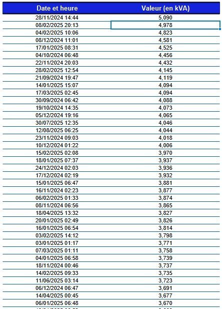

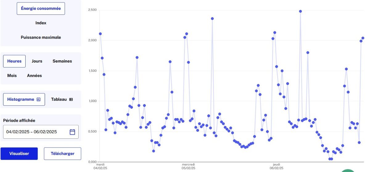

Quelques infos supplémentaires glânées ce soir:
  • Puissance de raccordement 9kVA (ouf)
  • câble entre le disjoncteur principal et le tableau électrique en 10mm2. Pour 25m, ça semble à la limite mais acceptable d'après les abaques trouvées sur le net,
  • Relevés Linky Enedis:
  • - Puissance max atteinte 5.1 kVA,
  • - sur une année, (seulement) 18 jours avec des pointes au dessus de 4 kVA
  • - si on zoome sur heures (pas de 30 minutes), on ne voit pas les pointes, seulement des pics à 2.5-3 kVA
  • - le principal coupable est a priori le chauffe-eau avec des pics courts à 2-2.5kVA (heures creuses à 23h00 et après la douche à 6h30)
Donc ça ne me semble moins dramatique que ce que je pensais.
Ca doit passer facilement en passant l'abonnement à 9kVA (max annuel à 5.1 + 3.7 = 8.8 kVA).
En étant sioux (voir comment), ça doit passer en restant en 6kVA. En ayant un peu de chance ça peut passer en 6kVA "sans rien faire" je ne rends pas bien compte.

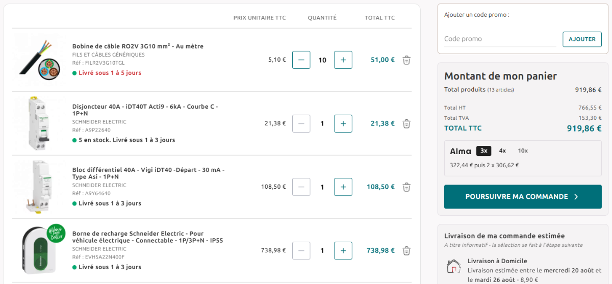

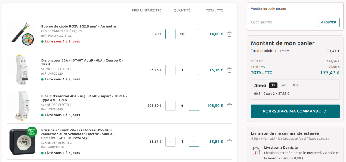

Si on fait appel à professionnel à part la main d’œuvre qui sera proche la différence n'est pas énorme. Exemple chez domomat
419€ après avoir déduit le crédit d'impôt pour la borne
173€ pour la prise renforcée aucun crédit d'impôt possible
246€ de différence
