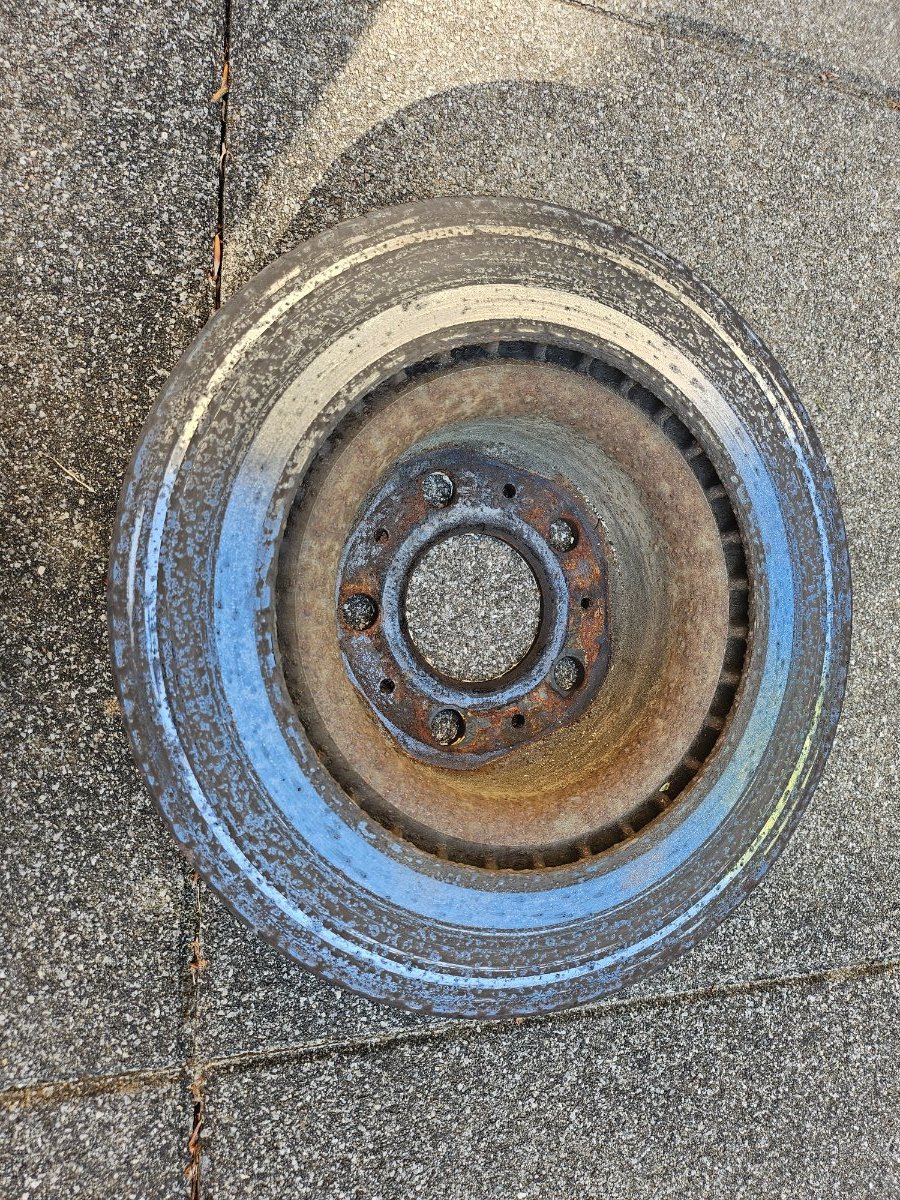

Je me suis attaqué, c'est le mot !, au démontage de ces freins. Sur les 4 goupilles de retenue des plaquettes, une est sortie en tapant fort, deux plus difficilement en se tordant et la dernière j'ai dû la scier et la percer...
Les disques sont pas beaux, les plaquettes étaient bien coincées mais pas en si mauvaise état. Poncé et nettoyé le tout et on verra ce que ça va donner en roulant un peu.

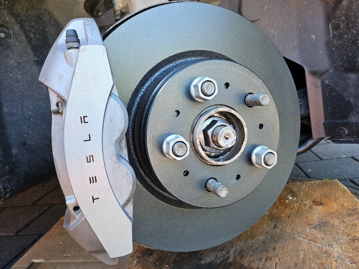

Le 25/11/2023 à 12:32, pistache a dit :
Effectivement, ça n'a rien à voir avec les tiens. Il y a peut-être eu des évolutions mais ça ne reste qu'un disque de frein. Peut-être les plaquettes aussi...
Je viens d'apprendre que les disques de freins Tesla était traité chimiquement pour éviter la rouille (comme ils sont peu sollicité)... Le traitement est à base de Nital / Carbid (désolé si erreur je suis pas un spécialiste)

Le 14/06/2024 à 20:07, LeLutin a dit :
Si c'est le cas , ça doit être récent.
Mes disques de freins n'ont pas la moindre pointe de rouille depuis 2 ans et demi. Je suis pourtant partit en vacances  plusieurs fois depuis que je l'ai entre 2 et 4 semaines d'affilées sans avoir la moindre trace.
Alors qu'avec mes anciennes Peugeot il suffisait de quelques jours... 🤪
