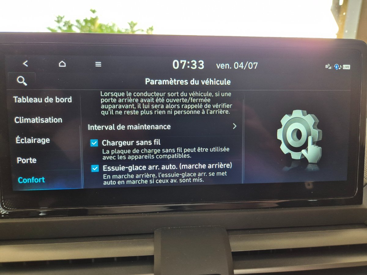

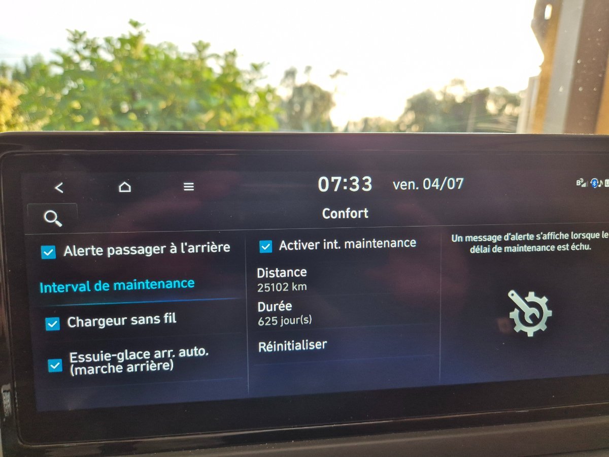

A l'achat le commercial ,règle l' intervalle avertissement de maintenance sur 1 an 😒

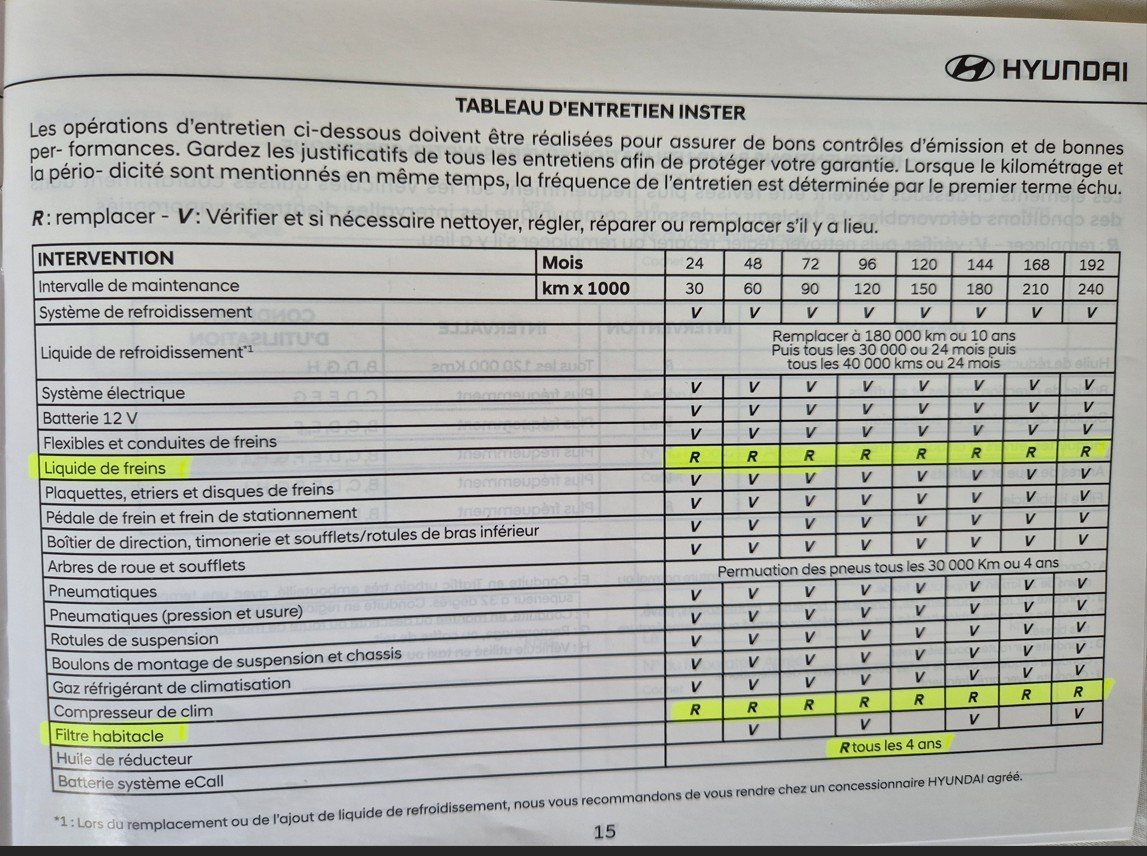

Mais bien sur l'intervalle entretien officiel est de  2 ans , en meme temps  que le contrôle anti corrosion ( contrôle tous les 2 ans ,pour garantie 12 ans )
Donc pour la garantie de 5 ans ,passage obligé tous les 24 mois ou 30000 km max .
A cet intervalle seul liquide de freins à changer .
Rien ne nous empêche de changer nous meme ,le filtre habitacle ,plus fréquemment  surtout si atmosphère poussiéreuse et surtout de le remplacer par un filtre charbon si ce n'est pas le cas du filtre installé ( pas vérifié ) , très facile à changer ,très accessible , bien expliqué sur manuel .
A noter qu'il n'est pas prévu de remplacer l'huile du réducteur .
Pareil pour le liquide de refroidissement  a remplacer seulement à 10 ans ou 180 000 km .
Donc ,çà va ,sans doute pas une fortune pour l'entretien , de notre petit SUV .
Le réglage :
NB: bien sur libre à vous de laisser la préconisation annuelle de visite ,il faut bien que le CC vive  😄
