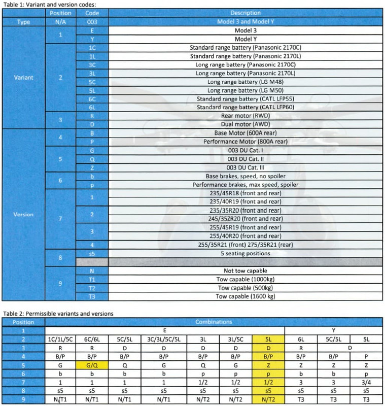

Je viens d'avoir mon CPI pour ma Tesla Model Y se trouvant sur le Grand Dahlia.
Livraison ce Samedi.
Comment savoir quel pack de batterie j'ai dedans ?
Dans la case D2, j'ai ceci : 003Y5CDBZB3S5T3
Thanks ;-)
Quel est ton VIN ?

Le document du topic charge utile date du 15/9/2021, il a été émis en parallèle de la V19. Aucune modification structurelle n'aurait cependant été apporté au véhicule. Les documents des véhicules ne sont pas mis à jour rétroactivement, cependant ce que j'ai compris c'est qu'il s'agit d'un document officiel Tesla et qu'il serait  parfaitement utilisable en cas de contrôle etc. Certains l'ont dans la boite à gant :)  !
Je pense sincèrement que les documents seront tous à jour pour Q1 2022. Là en fin d'année on risque encore d'avoir des panachages 😁

Vin 148 pour ma part,
Poids à vide national : 1981 Kgs
Masse en charge maximale : 2371 Kgs
Masse du véhicule en ordre avec attelage : 2056 Kgs
Masse maximale de de l'ensemble en service : 3971 Kgs
Batterie LG M48
11 Cv Fiscaux
153Kw
Si vous avez besoin d'autre chose ;-)

On résume pour les non-initiés : aucun changement, une charge utile faible et une batterie 75kWh.
@FredMt c'est là où je suis perdu : les données de la carte grise viennent directement de l'homologation par Tesla (en réception européenne par type, si je ne dis pas de bêtises), donc en quoi la TMY de @Jey (par exemple) serait en fait autorisée pour une charge utile de 560 kgs ?

Oui, tous ces éléments sont pour le moins troublants. Je précise que cela ne touche que la modelY car la Mass Table de la Model3 mise à jour également n a pas changé, en tout cas pour LR et Perf (hors LFP).
Pour en revenir à la Y LR, en accord avec sa Mass Table du 15/09/2021,  la compréhension que j en aurais c est que le véhicule au dessus (Y LR) contrairement à  ses papiers pourrait avoir un Poids total autorisé en charge de 2619kg au lieu de 2371kg ( soit 248kg de mieux).
Après pas évident de faire réaliser la modif...
