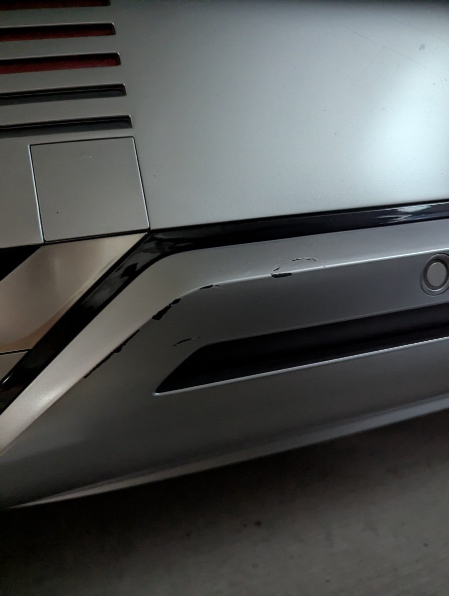

Je viens de recevoir mes produit et j’ai appliqué une légère couche sur mes rayures.
Le résultat est déjà très bien sans même avoir appliqué le vernis.
je laisse sécher la première couche et ensuite je verrai si je renouvelle l’application avant la pose du vernis.
je joins deux photos
en tout cas c’est la bonne couleur.
Ça m'intéresse, j'ai plusieurs rayures sur la zone autour de la roue et un petit accro à l'arrière (voiture achetée comme ça). Vos résultats semblent concluant 🙂
Je referai des photos après la;pose du vernis et de la deuxième couche de la base. Mais le premier jet n’est pas mal même si de  très prêt on voit tout de même la retouche.

Je reveille ce post qui dormait depuis un petit moment. Les bas de caisse et d'aile en plastique gris clair n'ayant aucune référence officielle de teinte chez Hyundai, pas facile de trouver une correspondance exacte.
Mais je viens de faire un essai plutôt concluant avec la HYUNDAI/GENESIS code "NY" (Acheté ici). Même si ce n'est pas une correspondance à 100%, elle s'en rapproche beaucoup. Je dirais 95%. Pour les retouches de poc, ca fait le job.
J'ai fait une photo en gros plan de la retouche en cours pour illustrer. On voit une légère différence de teinte sur le cliché mais à partir de 1m de distance de la voiture, impossible de voir la différence. Je vous laisse juge:

Peinture achetée en bombe mais appliquée en pulvérisant un peu de peinture dans un récipient et en l'appliquant au pinceau 00. Faute de vouloir refaire tout le pare-choc, il y aura toujours une trace mais bon, ca limite les dégâts.
Il faut que tu charges un peu plus en peinture.
Ensuite, toujours avec le pinceau, tu appliques 2-3 couches de vernis, il faut que ça dépasse un peu de la surface du parechoc.
Ponçage au grain fin 1000-2500-5000.
Puis polissage.
Ca devrait devenir invisible.

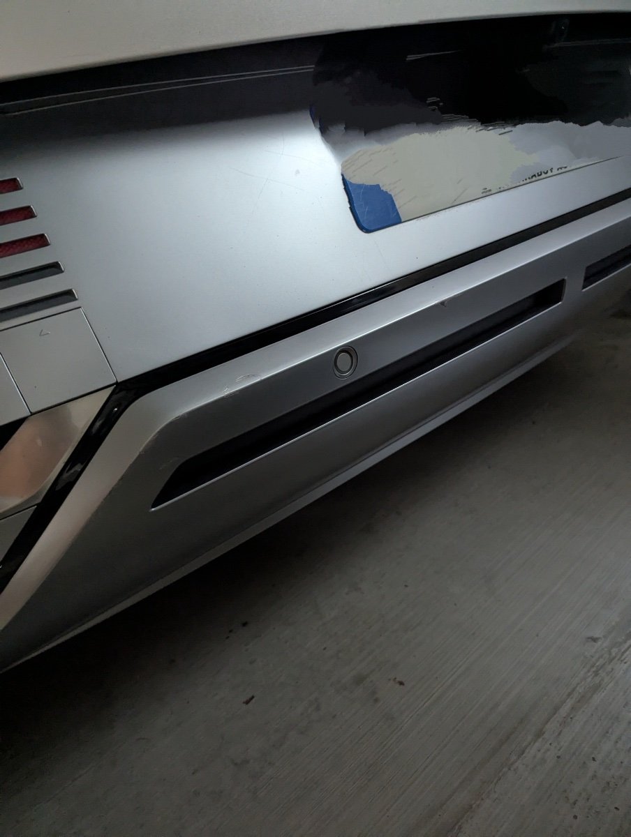

Je n’ai pas acheté la bombe mais le pinceau de retouche
Oui c’est cela
j’ai apposé le vernis et voilà le rendu.
de près on voit que la peinture ne comble  pas la différence avec la peinture d’origine. Mais c’est toujours mieux que de laisser à nu;

Le 22/08/2025 à 07:55, jumpingjackfly a dit :
Voilà 380€ de gagné facilement 😎
"Économisés"
Encore merci @jumpingjackfly qui est le seul et l’unique à avoir partager la bonne référence de peinture.
Jusqu’à présent seule la référence YEV circulait sur le forum.
Quand à la marque du produit c’est de la très bonne qualité. le prix en vaut la chandelle.
bonne retouche à tous 😉

Merci. Avec plaisir 😎
A propos de MG Prime, je ne commande plus que chez eux depuis quelques années. Les couleurs sont préparées sur mesure en fonction de la demande et leur appareils doivent être super précis car le résultat est systématiquement 100% en raccord avec les couleurs constructeur.
