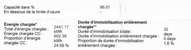

Le 20/11/2025 à 16:27, Rogalo a dit :
C'est cela oui, en tout cas en 2022 quand je l'ai fait faire.
Voici le résultat obtenu:
Dans votre situation, le véhicule avait quel âge et quel kilométrage ?
merci
