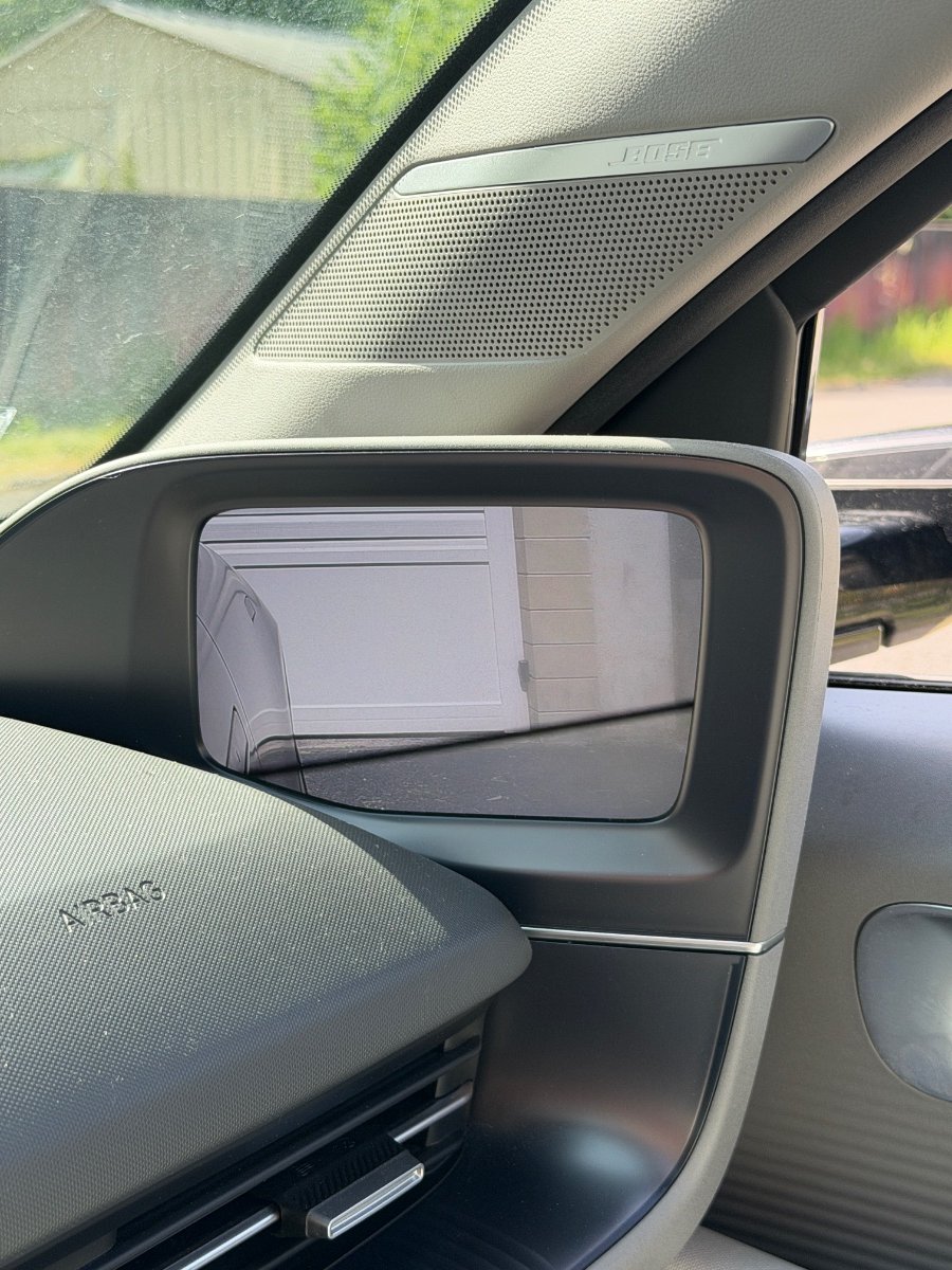

Photo de ce matin, nuit humide, fin de matinée chaude… et paf ça fait de la buée.
Je relance mon assistance juridique demain
Cela fait comme un voile sur l’image. Tu vois en bas à droite de l’écran.
