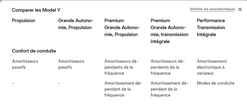

Quitte a enfoncer le clou,quand bien même tu arrivais a supprimer ce bruit tu aurais toujours des amortisseurs plus durs qu'à l'origine.
Ces amortisseurs sont fait pour rendre plus confortable les versions performances ,pas pour "assouplir" les versions de base
Er comme dit plus haut il faudrait aussi changer les ressorts car ce sont eux qui donnent la raideur ainsi que la barre anti roulis et il faudrait aussi recalibrer l'esp
