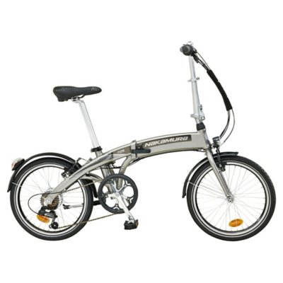

Petit commentaire à propos de celui de Decathlon, pour ceux qui s'y intéresseraient suite à ton message : son guidon se plie vers l'extérieur, c'est hyper relou car il pendouille quand on déplace le vélo plié.
Sur celui d'Intersport, le guidon se retrouve "coincé" entre les deux roues.
5003071M23_PR?op_sharpen=1&$product_grey$&layer=comp&fit=constrain,1&wid=670&hei=556&fmt=jpg
... mais il ne répond pas plus que celui de Décathlon à ton envie d'avoir quelque chose de plus grand...
