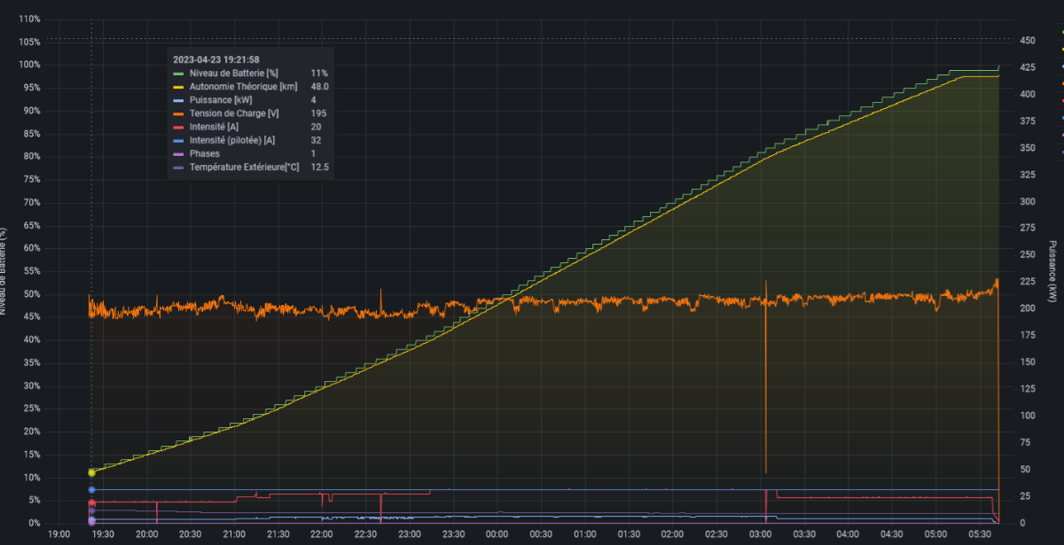

Petit retour de la recharge d'hier soir.
Déclenchement du DJ du compteur Linky, pas étonnant la cuisine qui tourne, les chauffages qui se lancent avec le froid retombé et à seulement 9kvA jusqu'à mercredi :)
Du coup, je reporte le début de charge après 22h et voici quelques screens

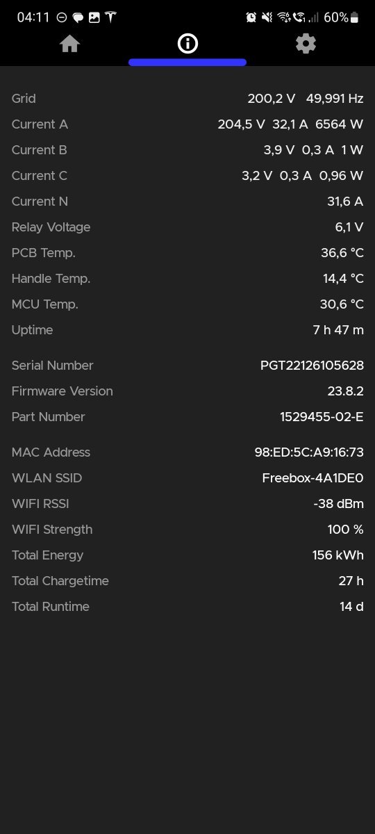

Cependant, je suis étonné d'avoir vu que ce matin autour de 4h du matin, je chargeais bien à 7kW.. Forcément y'a moins de charge sur le réseau mais ce que je ne comprends pas c'est que la tension n'était pas non plus au meilleur, ça fluctue beaucoup et passe près des 200V..
Ça je ne saurais pas expliquer pourquoi il arrive à prendre la charge à 32A à ce moment là..
Je me serais attendu à ce que le WC se mette en sécurité.
Simplement, la tension doit faire du yoyo en permanence suite à la régulation par le wall. Lors des chutes la puissance diminue --> La tension lue remonte à une valeur "normale" (d'autant que la charge sur le réseau est moins importante) --> le wall reprend la puissance max pour quelques secondes puisque la tension redescend de suite, etc...
Seul une enregistreur avec un pas de lecture/enregistrement très rapide pourrait le confirmer, je suppose que ce n'est pas le cas de ton appli ?

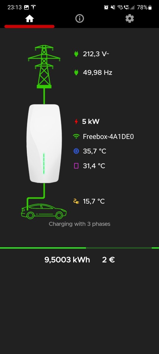

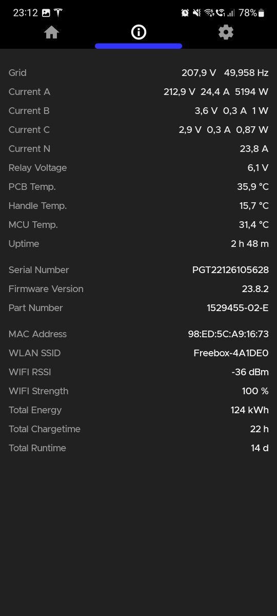

Bon et bah c'est reparti de plus belle ! Le calibre de mon DJ à été rehaussé pour passer mon abonnement en 12kVA.
Je pense que le coup de froid dans l'est du pays et la relance des chauffages et autres du quartier et des voisins auront charger la ligne car maintenant mon WC se met en sécurité plus souvent...
En checkant les tensions en Live, idem on a des chutes à 205V, 208V.. Etc. J'ai limité ma recharge à 24A, idem..
Une nuit j'ai réussi à le relancer et laisser 32A et c'est passé, d'autres nuits ça ne faisait que déclencher à cet amperage.
Je vais demander un changement de phase (on m'avait basculé de la phase 3 à la phase 2) pour voir si la phase 1 est moins chargé. Si les résultats sont les mêmes que la tension s'écrase, je demanderai un test de ma ligne avec appareil de mesure à mon fournisseur qui missionnera Enedis. Si c'est le cas ils devront renforcer la ligne (section ou transformateur au poste..)
C'est la que je me dis si j'avais quelques voisins qui se mettait à l'elec avec des bornes VE, on serait dans le dur !

Voici la photo du relevé Teslamate

A 5A je tourne à 225 227V. Rien d'alarmant me direz-vous
Puis dès que je passe à 10, ça dégringole à 218 220V
A 15A on passe à 210 215
A 20A et + 210V et moins
Entre mon tableau et le WC j'ai bien du 10mm², pour une longueur ridicule de 50cm, je suis dos à dos :)
