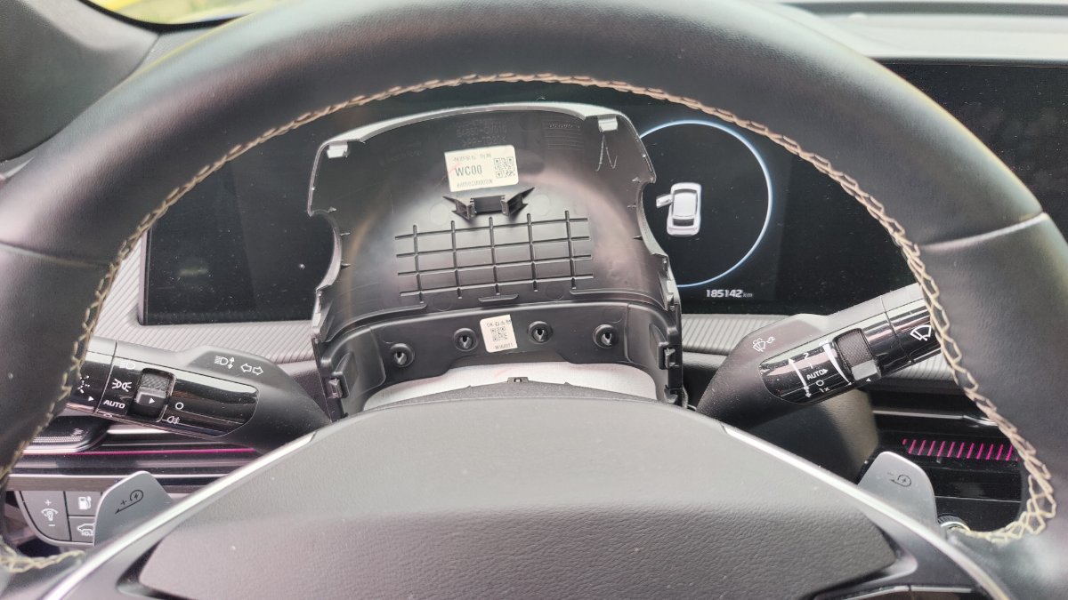

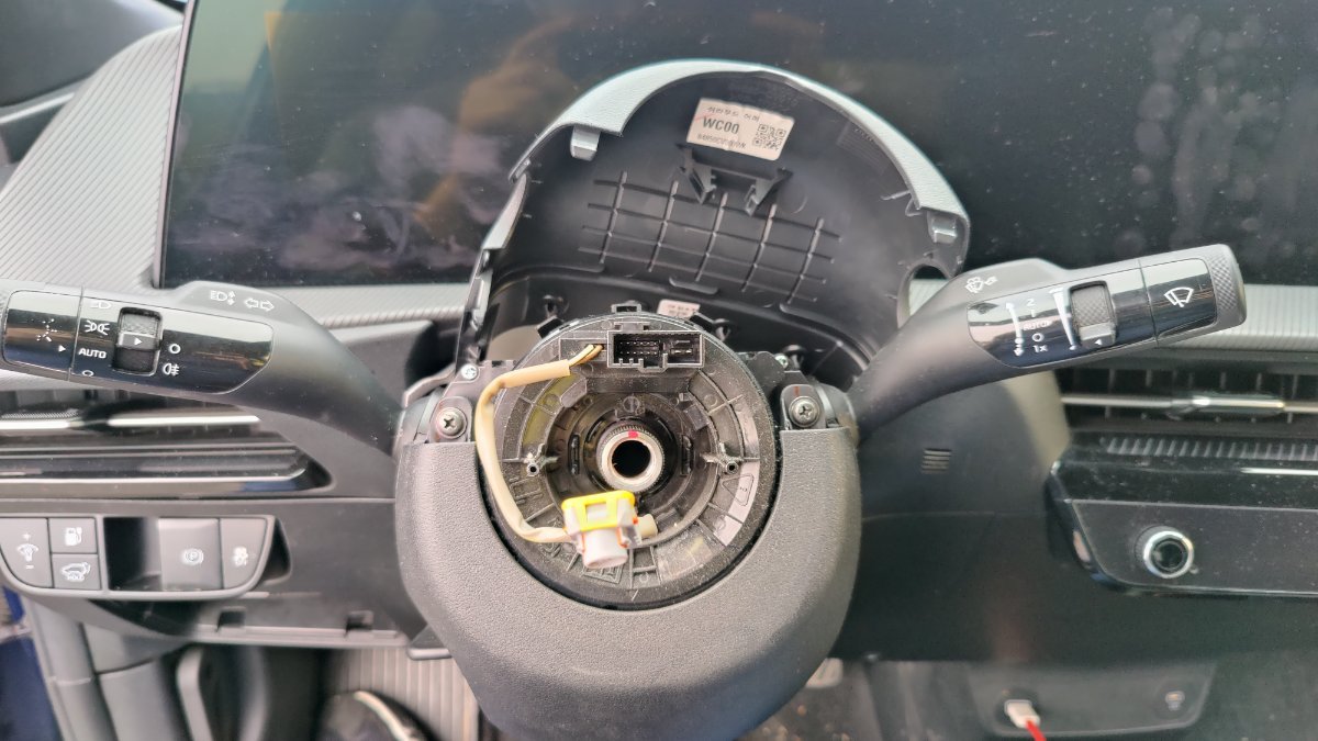

Je viens de remplacer le commodo par moi même.
Il y a eu quand même quelques péripéties. En effet, le capteur d'angle du nouveau comodo me renvoyait une valeur complète dans les choux (3275 degrés) et le tableau de bord est devenu un sapin de noël avec plein de message d'erreur et une direction assistée qui force à fond pour tourner le volant sur la droite.
Alors je ne sais pas est-ce que c'est parce le commodo est défectueux ou alors c'est une histoire de compatibilité (c'était pas exactement le même numéro de pièces) ou encore un codage spécifique à faire.
Mais finalement, j'ai démonté complètement le commodo pour récupérer la branche qui pilote les feux et je l'ai monter sur celui origine.
C'est assez délicat comme opération, il y a pas mal de clips et il faut faire attention au nappes.
@nicolassco Si tu es amener à le faire, il faut s'entrainer sur la pièce donneuses et je te conseille de démonter le pcb en faisant attention à ne pas trop bougé les engrenages.
Ça te permettra de plus facilement emmanchée les branches et ensuite de mettre en place les pièces qui coulisse sur le pcb.

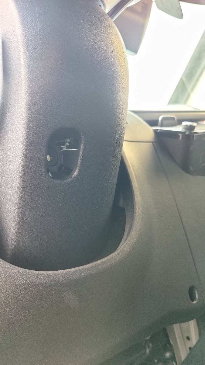

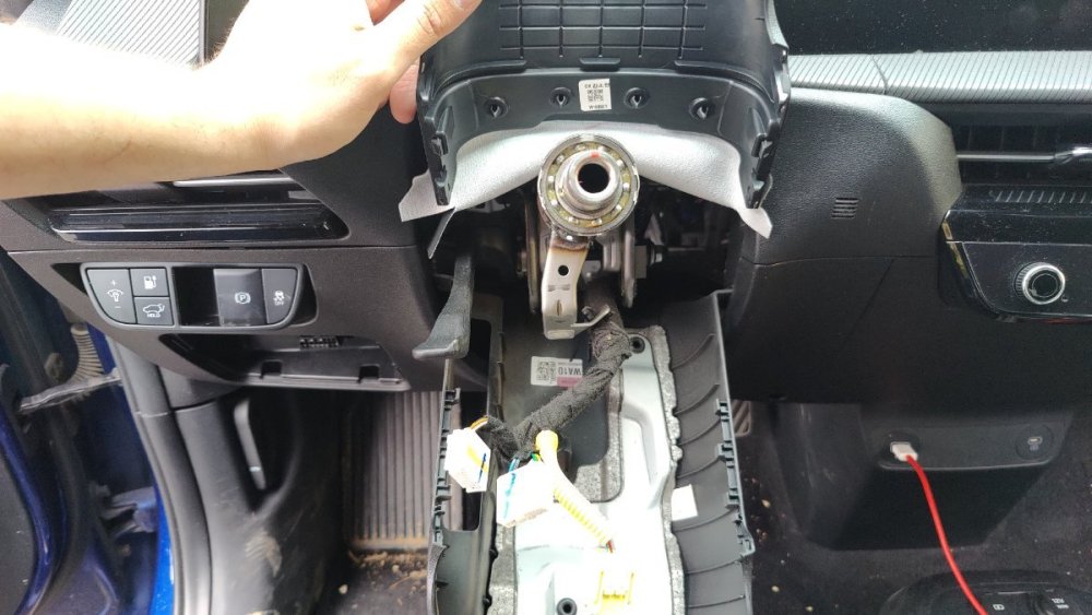

Pour la dépose du volant et du commodo, rien de bien difficile. Le plus compliqué c'est de déclipser l'airbag en passant par les deux trou rectangulaire à l'arrière du volant et pour écrou du volant, le plus simple, c'est la clé à choc.
J'en ai eu pour 50 euros livraison comprise et 3 heures grosses heures de travail.

Merci pour ton retour, pour le volant il faut quoi comme douille et est ce que tu sais quel couple appliquer ?

La nouvelle pièce finissait par 875 et sur la voiture c'était une 870, il me semble.
Mais bon si Kia t'a précisé qui faut faire une apprentissage de la pièce, ça semble logique. La pièce ne pouvait pas communiqué avec la voiture.
En ce qui me concerne, j'ai changé juste la branche pour le pilotage des feux. Mais le plus simple, si tu ne souhaite pas passer par un garage pour l'apprentissage: c'est peut-être de juste remplacé le pcb par celle de ta pièce d'origine dans le nouveau commodo au lieu de tout démonter pour remplacer la branche défectueuse. ( c'est assez fastidieux de remontée cette partie avec les deux branche correctement positionné et les nappes au bonne endroits).
J'ai appliqué un couple environ 60 nm avec un frein filet sur l'écrou. C'est un peu au pifometre mais ça semblait être un bon serrage.
Et la douille, c'est du 21 si ma mémoire est bonne.
Tu verras, c'est normal que le pousser tirer marche encore correctement car c'est des points de contact qui coulisse sur des pistes du pcb avec de la graisse. Ça semble robuste comme fonctionnement. Les pistes étaient en parfaite état.
Pour l'origine de la panne, je ne pense pas que cela vienne des switchs en eux même mais plutôt de la nappe qui vient frotter contre le carter en plastique à force de pousser et tirer le commodo. C'est pour cela que tu arrivais à retrouver un semblant de fonctionnement dans certaines positions du commodo.
