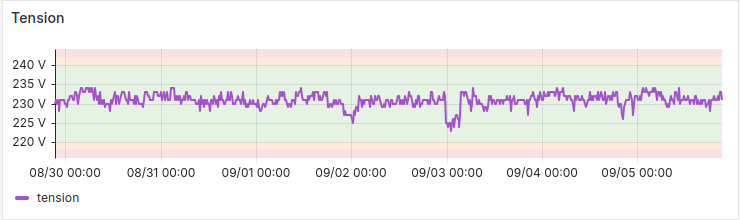

En gros, si au niveau du Linky y a 235V - 240V, aucun problème. Si la tension au Linky est déjà faible, genre 210V, alors ça risque de poser problème.
En fait sur les IRVE il est bien rappelé sur le décret qu'il faut respecter la C15-100. Mais de toute manière la C15-100 est déjà applicable. Pour moi la sécurité c'est justement de respecter les abaques et les serrages. Les deux participent à rester dans les clous concernant les échauffements. La baisse de tension elle s'évacue sous forme de chaleur donc forcément c'est pas une bonne idée.

Le 05/09/2025 à 21:12, jmf11 a dit :
On peut faire la mesure hors charge, où il faut faire la mesure en charge?
Aucune idée, je dirais "les deux" mon capitaine pour voir l'impact de la charge. Une fois les mesures faites, hésite pas à nous partager tes résultats.
Chez moi par exemple (valeur envoyée en Téléinfo par le Linky), sur une semaine, ca donne ca:
Même en temps normal, on voit que ca bouge pas mal entre 229V et 234V en gros.
Pour info, les deux chutes de tension au milieu du graphique, c'est une charge à 16A pour la première (-3V) et 32A pour la seconde (-7V).
Partager ce message
