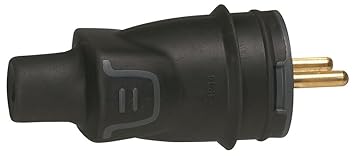

Pour la prise ce qui a de plus sur pour un EVSE c'est une P17 mono 16A, c'est le même câble 3x2,5mm² et fusible de 20A, c'est ce que j'ai pour ma borne portable et j'ai installé une prise au mur.
Mais bon le problème c'est pour les recharges ailleurs de chez soit, une prise IP44 en caoutchouc qu'on trouve dans les brico fera aussi bien l'affaire pour le 12A mais c'est surtout des droit que l'on trouve il existe un modèle courbé chez Legrand.
Sinon il existe des prises 220V industriel très résistante.
aa7da87c5ad8eb3e2657e3baec504243_300x300
Mais la aussi il faudra remplacer la prise mural par une bonne prise cave ou carrément une green-up.
