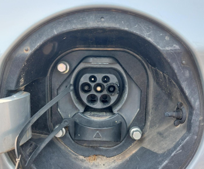

J'étais content ce matin , j'ai vu 180 000 km au compteur :-)
A midi , après recharge , la prise T2 bloque.
j'essaie de débloquer avec la tirette , pas mieux
je bouge la prise un peu plus fermement , et surprise !!!!
Première analyse
 - je penche pour un faux contact / contact sales ?
 - pas besoin d'investiguer si c'est le cable ou la prise de la voiture , il faudra changer les 2

Posté(é) (modifié)
Le 18/08/2025 à 15:27, alfniev a dit :
C'était une recharge monophasée ou triphasée ? Car c'est la broche du neutre qui a cramé... En triphasé, les phases etant décalées temporellement, le neutre ne voit jamais plus que 16A ou 32A, selon que l'on est en 11 ou 22 kW.
Ta trappe semble bien poussiéreuse...
[EDIT] Je dis des bêtises, on voit que ton connecteur VE n'a pas les broches des phases 2 et 3, donc forcément monophasé !
Modifié par e-Lionel

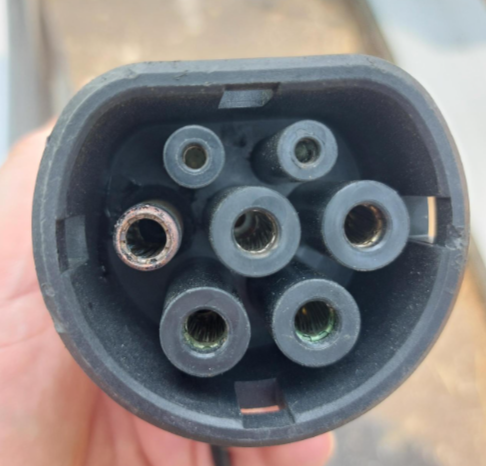

Posté(é) (modifié)
Le 19/08/2025 à 08:30, alfniev a dit :
Borne mono du boulot et voiture monophasé.
Le plastique de la prise T2 fondu s effrite en grattant, faut que trouve les bons outils.
Effectivement, échauffement suite à un mauvais contact, perso j'utilise un câble T2 plaqué argent pour éviter ce genre de problème, oui le prix est abusé, il faudrait fournir un faisceau d'occasion au garage.

Posté(é) (modifié)
En attendant peut être que tu peux essayer de gratter la prise coté voiture avec un tournevis plat et fin pour nettoyer le plus gros puis ensuite faire descendre une fine bande de papier abrasif au grains fins et essayer de l'entourer en tournant pour finir le nettoyage pour faire des tests de charge au CRO à faible ampérage et prendre la température du connecteur régulièrement pour voir si le contact se fait bien.
Tu peux aussi utiliser le câble endommagé pour nettoyer le contact coté voiture en l'insérant/retirant plusieurs fois en y mettant du nettoyant pour contact électrique.
il faudrait regarder avec une torche mais on dirait que c'est l'extérieur en plastique qui a fondu (donc coté prise T2 du câble) mais le contact est bien resté en place et bien dans l'axe, il n'a peut être rien ?

Posté(é) (modifié)
Le 19/08/2025 à 11:49, sim_v a dit :
Oui c'est peut-être récupérable côté prise mais il faut aussi regarder derrière.
Le fil a du bien chauffer aussi !
Effectivement la gaine à cet endroit n'est pas forcément en silicone (qui ne brule pas mais il y'a de grandes chances qu' aucun risque n' ait été pris à cet endroit ).

Posté(é) (modifié)
Pour info ,
Le cable doit avoir 8 ans acheté a l'époque sur EV cables si mes souvenirs sont bons.
Le cable a été a l'extérieur en permanent pendant 3 mois accroché a une borne, et certains avait la "bonne idée " de remettre le cash dessus , ce qui fait qu'il y avait de l'eau stagnante de temps en temps dans la prise T2.

J'ai "creusé" et
  • la prise coté véhicule n'a pas fondu !
  • la majeure partie de la T2 incrustée est partie par grattage "plastique craquant" cuit a point
  • et au bout il restait 2 a 3 mmm de plastic non brulé , que j'ai eu beaucoup de mal a retirer , et qui explique les 3 petits trou ronds qui n'étaient pas là a l'origine.
Test branchement chargeur hyundai d'origine sur prise classique => ok
prochaines étapes , essayer de nettoyer au mieux le conducteur , et contrôler une charge a 32A en vérifiant régulièrement si ca "chauffe"
