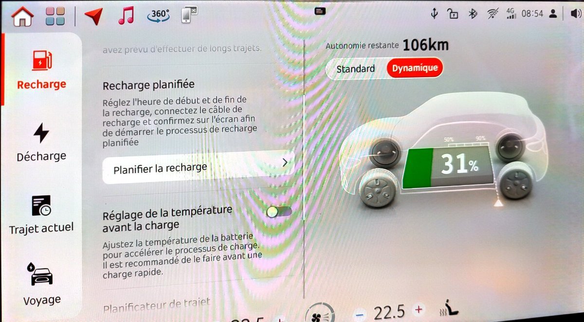

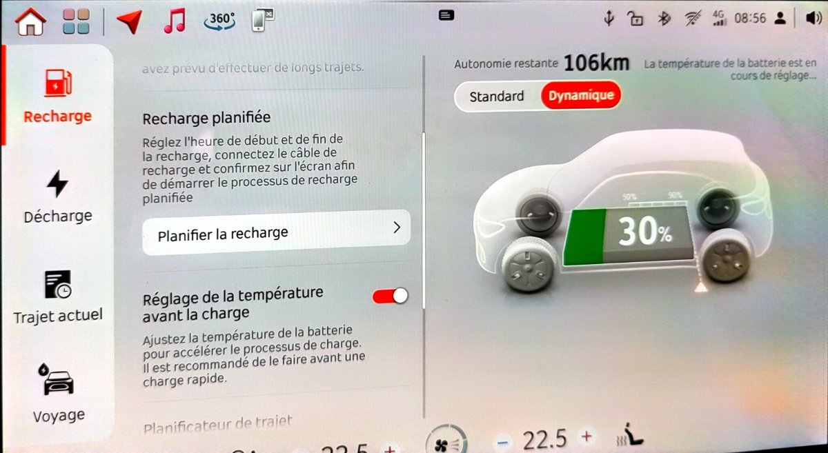

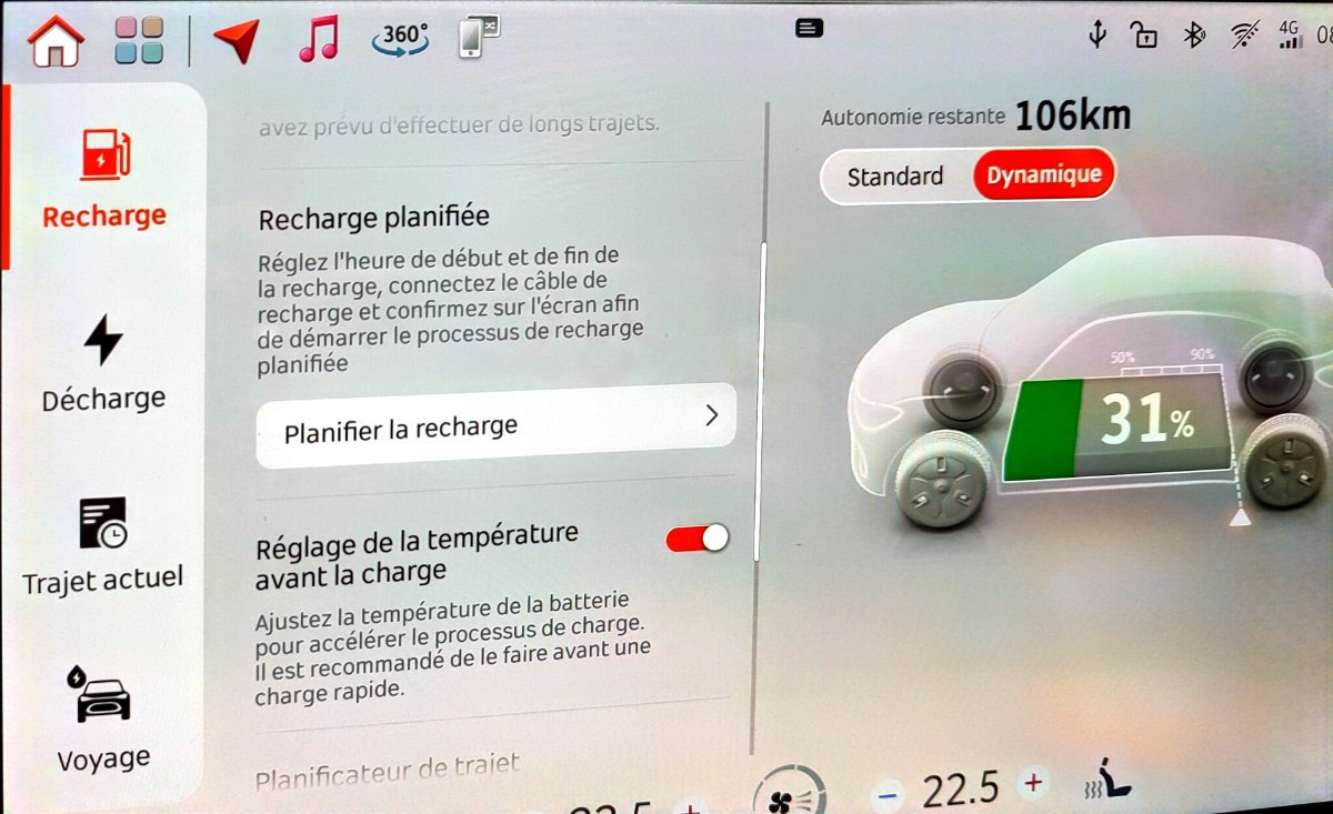

L'indication que le préconditionnement se met en route est affiché directement après que tu l'ais validé ?
SI oui, j'ai donc bien un soucis, car moi, rien ne s'affiche.
Il va falloir passer par la case atelier...

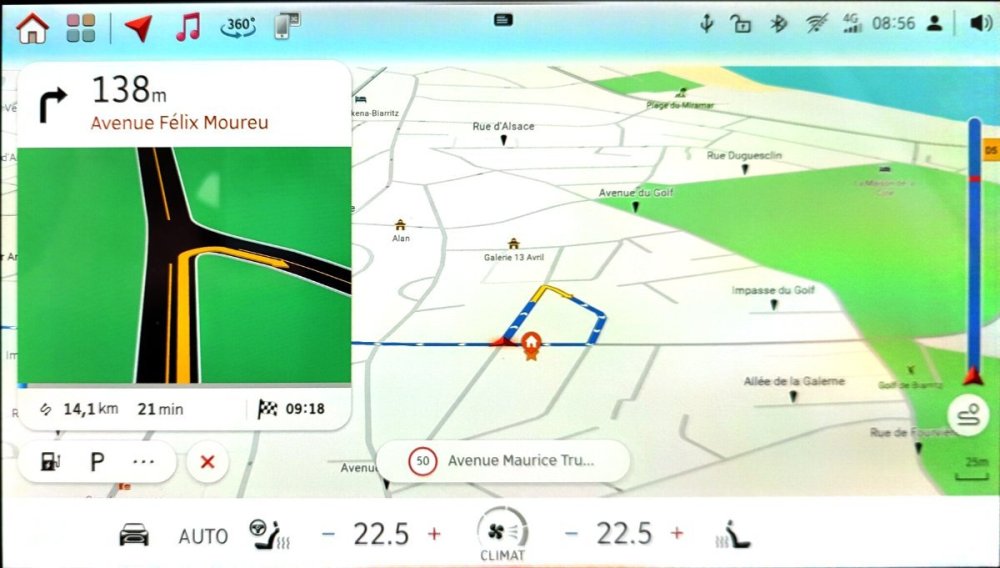

Datation des 4 photos
8h54:32 - Non coché
8h54:39 - case Cochée/Charge, rien d'affiché.
8h56:20 - vérif/GPS car rien d'affiché/Charge
8h56:30 - affiche sur page Charge.
Je pense qu'il faut une attente de 2'...
Mais bof, je ne le mets jamais, parce que ici, as u Pause Basque la température est clémente (11° aujourd'hui), et sur la route, par 5°, je l'ai enclenché pour 45km, mais ce fut loin d'être probant...
