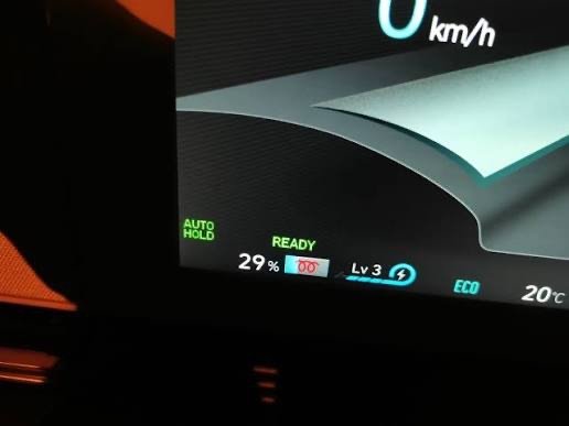

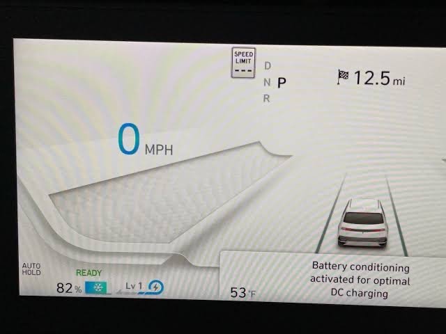

Plusieurs réponse concernant le préconditionnement :
certaine,mais peu je crois, avait l’affichage d’un serpentin ou filament au tableau de bord là où apparaît l’éclair pendant une recharge;
pour les autres il faut regarder à droite de l’écran d’infodivertissement quand la fenêtre de droite est activée, il faut regarder les pourcentages de répartition de l’utilisation de la batterie et on s’aperçoit que lors du preconditionnement  il y a une surconsommation de 3 à 4 kW au niveau des accessoires (de mémoire)
il n’y a pas d’action manuelle pour lancer le preconditionnemment; il faut lancer la navigation native du véhicule qui lance le préchauffage batterie environ 25 à 30 kms avant la recharge.

Le 20/10/2025 à 12:21, Yan78 a dit :
c est bien ce qu il me semblait ( pour le serpentin mais pas sur toutes ) et la conso sur l ecran auxilaire ( la ou tu as moteur, clim acessoir et batterie je crois ) .
n ayant la voiture que depuis avril, je suis pas sur d avoir deja utilisé le preconditionnement
(mais je me force a utiliser le gps de la voiture, alors que j ai un nette preference pour gmaps )

Le 20/10/2025 à 18:24, jumpingjackfly a dit :
Serpentin…ou flocon de neige, comme sur la mienne. Encore activé hier sur l’autoroute 😉
Pour être précis le « serpentin » symbole une bobine , référence au préchauffage sur les diesels

Le 20/10/2025 à 23:56, bi_weiss a dit :
effectivement avec une photo c est clair , je ne l ai donc jamais vu .
