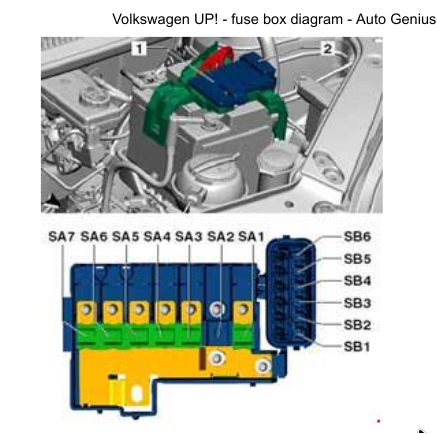

J'ai contrôlé et recontrôlé ce point, et testé tous les fusibles
@devijvy Dans les 3 boîtes à fusibles?

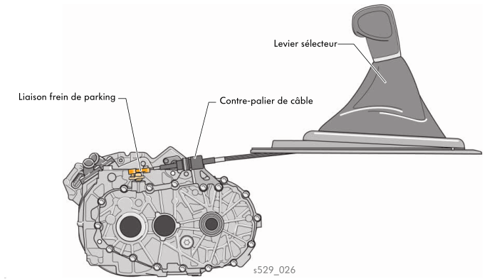

Le 08/08/2025 à 19:22, devijvy a dit :
Je ne suis pas spécialiste, mais j'ai l'impression que le gros câble sert uniquement à la transmission de la position du levier,
Le gros câble commande le blocage en P.
Le 08/08/2025 à 20:01, Philippe28 a dit :
Pour être sûr de bien comprendre :
- le câble agit dans quel sens ?
- soit il empêche de déplacer le levier qui reste donc bloqué en position P lorsque le frein de parking est actionné
- ou à l'inverse, il bloque le frein de parking lorsqu'on met le levier en position P
Encore une fois, il est nécessaire d'appuyer un peu sur la pédale de frein pour pouvoir déplacer le levier de la position P à la position R. Comment cette info remonte ?
Le 08/08/2025 à 20:31, e-Lionel a dit :

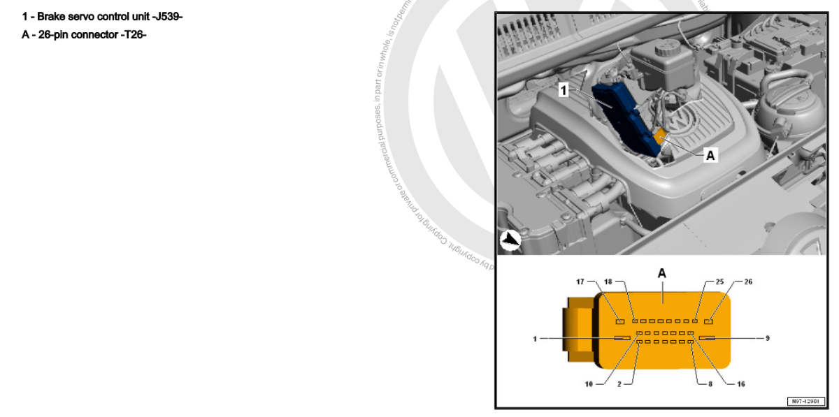

Page 350 + 351 : l'info remonte via le calculateur de servo-frein et d'accumulateur J539
https://forums.automobile-propre.com/applications/core/interface/file/attachment.php?id=53441
-> Le clac-clac vient-il du servo-frein ou de l'accumulateur ? faire écouter par qqun d'autre
-> La pédale s'enfonce-t-elle à la mise du contact ?
-> L'appui sur la pédale de frein, contact mis (même si pas Ready) allume-t-il les feux arrière ?
-> Le J539 est-il bien alimenté en 12V à sa broche 17,
image.thumb.png.325429560f2d63a6abcfef7f086566ea.pngvenant du fusible SB2 ?

Le 09/08/2025 à 02:19, Michelartois a dit :
Ce que j'appelais une "petite motorisation" juste par déduction suite à la vidéo parlante de Devijvy  est ce servofrein électro (commande) mécanique (déplacement du câble) .
Ce servo-frein ne pousse que du liquide de frein. Le câble de la position P est 100% mécanique. L'EA ne sert qu'à débloquer le levier.

@devijvy stp test du J539,

Le 08/08/2025 à 23:18, Philippe28 a dit :
Bonjour à tous, et merci encore de votre aide.
pour répondre aux questions de Philippe28 :
- le clac-clac vient du servo-frein
- la pédale de frein s'enfonce à la mise du contact
- les feux arrières s'allument à l'appui sur la pédale de frein, contact mis,
- la disposition du moteur ne correspond pas à l'illustration de la doc, dans le doute j'ai mesuré la tension aux 2 bornes de SB2, et je trouve bien 12V
Le 09/08/2025 à 09:48, Philippe28 a dit :
Un grand merci pour ce lien encore plus utile que le 1er et qui nous en apprend beaucoup.
Donc la poussée sur le câble n'est pas électrique mais purement hydraulique , associée par "un maitre cylindre" au freinage normal.
L'EA est immédiatement activé à la mise de contact  , mais il ne débloque pas le levier pour autant , je dirais qu'il libère simplement une sécurité de blocage dès que le contact est mis . Le levier ne devient mobile qu'après l'appui/pédale/poussée sur le câble/ déplacement de la tigette de fixation sous le boitier sélecteur.
Si la carte n'est pas alimentée , cette sécurité de blocage ne peut pas être levée car l'EA ne la déverrouille pas . Cela expliquerait le bruit anormal généré par un piston qui ne peut pas pousser le câble , et aussi le blocage persistant du levier sélecteur non "décoincé"  si je ne fais pas d'erreur.
Le 09/08/2025 à 12:36, Michelartois a dit :
Non, câble purement mécanique et indépendant du reste.

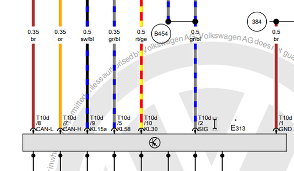

Le 09/08/2025 à 11:28, devijvy a dit :
donc le J539 fonctionne.
Tout le monde suspecte la carte dans le levier.
* Soit elle n'est pas alimentée.
Page 352 du lien 3 posts plus haut, connexion du levier.
Si Broche 1 est bien la masse,
Broche 9 : + après contact, confirmé ?
Broche 5 : idem (léger) rétroéclairage des boutons Eco et charge prog, + après contact, confirmé ?
Broche 10 = + permanent, confirmé ?
Broche 2 = je ne sais pas mais donne-t-elle un signal quand on appuie sur le frein ? il faut bien un fil qui alimente le solénoïde.
* Soit elle est défectueuse
Un menbre du forum a-t-il un vieux levier pour comparer ?

Même chose sur l 'activation de ce câble (en fait uniquement par le levier) , et sur le rôle de l'EA  qui est  plus complexe que je ne le pensais , tout çà bien expliqué en pages 20/21.
La seule inconnue qui me reste , c'est comment le levier , tjrs bloqué à la mise de contact,  ne se trouve libéré qu' à la mise du Ready. Comme il n'y a aucun mvt du câble dans cette manoeuvre (erreur totale de ma part)  , la seule pièce mobile à ce stade dans le boitier reste l'EA  puisque le levier est tjrs bloqué .      Je l'entends très bien s'activer à l'allumage initial , puis se couper à l'arrêt total , mais aucun bruit lors de la mise du Ready.
Le déblocage du levier serait purement électrique par une autre action activée par la pédale et envoyée à la carte?

Une fois le contact mis, joue un peu avec la pédale de frein, à chaque appui tu entends l'EA claquer (normalement).
Ce signal, s'il n'arrive pas par les canbus, arriverait par les broches 5 ou 2.... faut démonter.
Il est possible que l'une de ces deux broches 5 et 2 soit l'une des bornes du microswitch. Faut tester.
