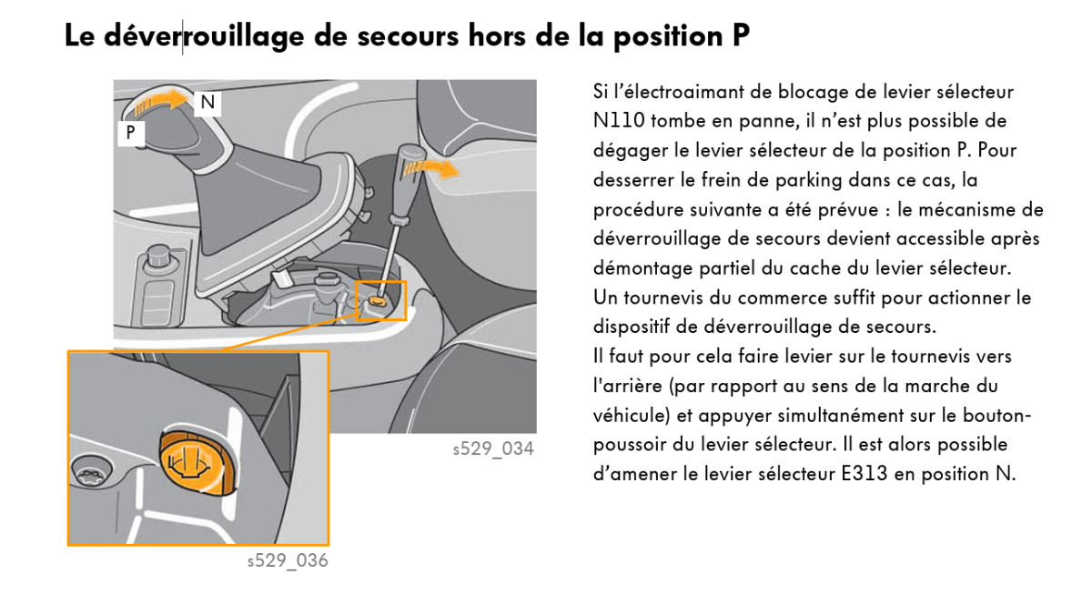

J'ai pu déplacer le levier en agissant sur la commande jaune (prévue à l'origine pour relâcher la position P et faire avancer la voiture sans démarrer)

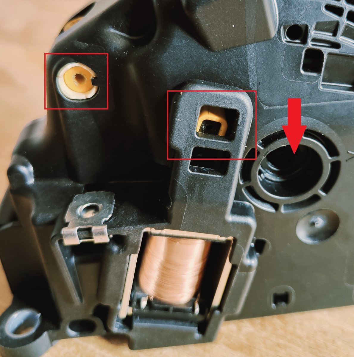

-1) bien repositionner le petit plot jaune (en haut à gauche dans un angle) avec un petit tournevis pour le guider dans son trou,
- 2) bien repositionner le petit carré jaune pour qu'il reçoive dans sa rainure l'extrémité noire de l'électro-aimant dont la partie plate (très mobile) doit être bien positionnée verticalement pour rentrer dans cette rainure ,

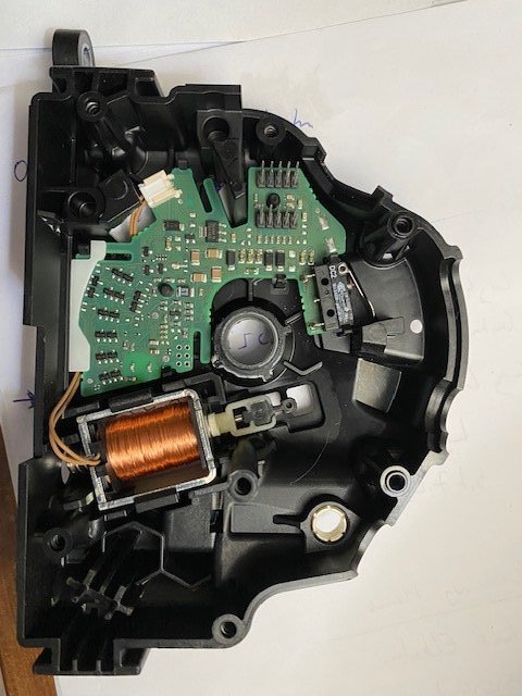

A ce que je sache et si je ne fais pas erreur , c'est l'électro-aimant (bobinage bien visible sur la photo 1) qui permet au sélecteur de verrouiller ou déverrouiller le frein de parking et le levier , en actionnant la pièce jaune.
Rien à voir avec le frein à main que tu peux rajouter si nécessaire . Sans en être totalement sûr (je ne suis pas mécano VW) , je pense que le frein de parking est alors actionné par le gros câble que l'on doit désaccoupler entre le boitier et le bloc moteur au démontage.
Cet électro-aimant se termine par une grosse pièce blanche , (photo 2;  tu la vois mieux en bas et à droite) elle-même terminée par une petite pièce noire avec un petit carré en toute extrémité , mais surtout en intermédiaire une petite partie plate , qui tourne très facilement sur son axe , et qui doit impérativement être positionnée verticalement  pour rentrer dans la rainure du petit carré creux de la pièce jaune . Ce carré creux et jaune  sera bien à sa place si cette pièce jaune est bien  positionnée par son axe  en regard du trou des 2 couvercles un peu en haut et à gauche. Le petit carré noir en extrémité de l'EA rentre alors dans le creux du carré jaune , avec sa partie plate et verticale dans la rainure.
  Mais si cette partie plate n'est pas engagée dans la rainure (car laissée horizontale et à plat sur le carré jaune) , l'électro-aimant est bloqué ... et le levier + frein avec . Tu peux le voir de suite sans ouvrir le boitier : il y a une petite fenêtre dans le couvercle qui permet de vérifier si c'est correct , car cette pièce peut tourner sur elle-même pour un rien. Je ne comprends pas pourquoi elle n'est pas fixe en position verticale , sans doute pour ne pas la foirer si elle n'est pas bien sur la rainure .    Ce bon positionnement est vital .
Si c'est le cas tu ré-ouvres le boitier et tu corriges çà tranquillou , en vérifiant aussi que la bague autour de l'axe du levier soit bien à sa place (tu peux l'actionner doucement pour vérifier son action : en la tournant doucement à la main tu fais monter ou descendre une plaque supportant un contact) , et tu refermes gentiment en évitant toute secousse.   Si c'est uniquement çà le Pb , il devrait être résolu.... comme pour moi car j'ai eu le même cas, voilà pourquoi je peux le décrire aussi précisément. Résultat nickel .
Solution de sécurité et utile pour débloquer le levier et faire bouger la voiture . Normalement c'est l'Electro-Aimant (EA) qui fait bouger la pièce jaune et libère le levier. Dans cette manip tu inverses le processus : tu joues sur la pièce jaune , ce qui doit aussi  forcer l'électro-aimant  à bouger. A mon avis ne pas trop répéter l'opération sauf si indispensable, car dans ton cas (si c'est le bon) l'EA n'est toujours pas décoincé .

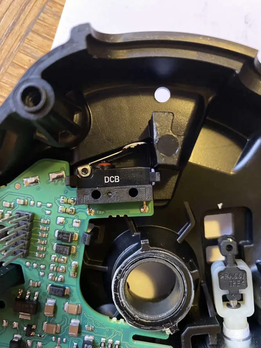

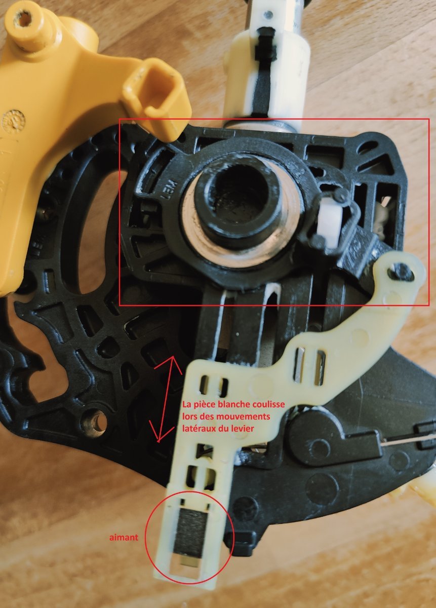

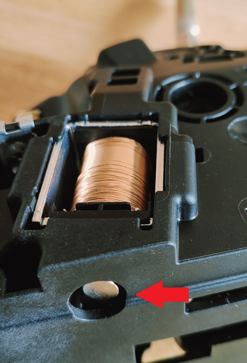

J'ai profité d'un nouveau démontage / vérification de mes soudures pour faire quelques photos en illustration.MG20250806113801.thumb.jpg.776f70d83a22e8a879520affdcc80125.jpg
Comme l'écrivait MichelArtois, pour que le boîtier puisse se refermer, il faut que les 3 conditions (photo ci-dessus) soient réunies. Il faut en effet un peu de dextérité, et beaucoup de patience.
Pour que l'extrémité de l'électro-aimant puisse se placer plus facilement dans l'encoche carrée jaune, il est possible de jouer sur la partie basse qui est mobile (voir ci-dessus).
Il faut également faire attention à ce que la partie mobile qui déplace la pièce blanche contenant l'aimant en face des capteurs à effet Hall (lors des mouvements latéraux du levier) soit bien en position autour de l'axe.
Malgré toutes ces précautions et différents tests, je me retrouve face au même dysfonctionnement, c'est à dire que le capteur de frein n'est pas vu lors de la mise en route de la E-Up et la voiture reste à l'arrêt. Le levier semble ne pas être vu (aucune indication style P, R, N ou D/B au tableau de bord), malgré les petits clic-clacs de relais lorsque je manipule le pommeau en position P (mentionnés par MichelArtois il y a quelques jours). Merci quand même à vous qui avez pris de votre temps pour m'aider.
La seule maigre satisfaction que je pourrais tirer de cette expérience, c'est que la charge fonctionne à nouveau ...

Le mico-switch est un NF Normalement Fermé au repos (NC en anglais). Quand on appui, le micro-switch s'ouvre et la charge est possible.
Si une des 2 soudures n'est pas bonne (ou que le micro-switch a un problème et reste toujours ouvert) alors la charge sera toujours possible que l'on soit en P ou pas car le calculateur pensera à tord que l'on est bien en position P.
Autre possibilité, en remontant le boitier, le micro-switch est resté coincé en position ouverte (appuyé). La suggestion de DOM Electro permettrait de le vérifier.
C'est quoi au juste cette commande jaune ?
C'est documenté quelque part ? Il faut l'utiliser contact coupé ? Il faut ré-armer quelque chose après ?
Et à l'arrêt, contact coupé : est-ce que tu peux ou pas déplacer ton sélecteur ? En principe il devrait rester bloqué sur P. Si tu peux le bouger, ce n'est pas normal.
Si j'ai bien compris, c'est une commande qui permet de débrayer le mode P, afin de pouvoir bouger la voiture en cas de panne.
Je ne sais plus ou j'ai vu des informations sur cette commande, ni le mode de fonctionnement.
Si tu repasse en mode P, cela ré-arme ton frein probablement.
A l'arrêt, le sélecteur est bloqué en mode P.

Je viens de tester ton hypothèse:
après avoir mis le contact, j'ai fait coulisser le câble (je retrouve des crans aux différentes positions P/R/N/D ) à plusieurs reprises, mais rien n'a changé, malheureusement.
Puis j'ai réassemblé le câble au levier, de manière à le tirer le plus possible ... mais toujours pareil.
J'en suis à me demander si j'ai abimé la carte électronique lors du remontage du levier.

Le 07/08/2025 à 16:31, devijvy a dit :
Je t'en remets une tartine....
Si tu l'as sortie pour les soudures on ne peut pas l'exclure si tu as eu qques Pbs pour la dégager .
Contact mis , contrôle peut-être en 1er le câble de branchement  et donc chaque plot femelle (pas de risque de contact intempestif entre plots) de la prise de connexion  , avec un petit fil de cuivre dans un trou puis le suivant  etc  ;     une cosse de ton voltmètre réglé en V sur le fil , l'autre sur une masse quelconque mais sûre de la voiture, et tu verras  si l'un ou plusieurs des plots t'amènent du courant ou non .. Comme P/R/N/D s'allument dès le contact mis , tu devrais avoir qch.    Si rien , Pb d'arrivée de courant avant la carte , qui ne serait pas forcément en cause .
Si positif , contrôle alors les micro-soudures de la fiche de connexion sur la carte , avec une loupe si tu as  , et , pourquoi pas , chaque fiche mâle avec chaque micro soudure sur la carte si c'est possible (je n'ai pas démonté) avec le voltmètre en position sonnerie , aucun risque non plus,  pour voir si tout passe en entrée comme en sortie. Doigté et précision pour chaque fiche sans en toucher une autre .    C'est ce qu'on secoue le plus sur une carte , avec les successions de connexions/déconnexions pas tjrs faciles , et l'alim rentre bien-sûr par là .  Le reste logiquement ne subit rien ,  (sauf éventuellement contact manuel de certains composants avec grosse électricité statique , mais c'est très peu probable).
Mais à priori pour moi çà n'expliquerait pas le bruit net et anormal capté du coté pédale dans ta vidéo :
ou bien  une carte "normale" enverrait une info ou un courant nécessaire et çà fonctionne , ou bien pas et il ne se passerait rien, comme un démarreur qui ne se lance pas parce que le solénoïde a läché .
S'il y avait une anomalie électrique créant un Pb aussi net , la voiture devrait au moins envoyer illico un message de protection , voire se mettre en sécurité .  Mais si c'est un Pb mécanique sans capteur pour l'interpréter , il persiste sans alerte , comme un roulement qui commence à flancher.    C'est pour çà que je pensais à un Pb mécanique dans le fonctionnement du gros câble , mais tu l'as testé côté moteur.
Reste le côté boitier?
Quand tu as eu des Pbs avec le boitier , c'était juste pour le remontage , sans aucune pièce bougée ou sortie du boitier inférieur?    Moi j'avais tout sorti par inadvertance , et il m'a fallu bcp de temps et de patience pour comprendre puis tout replacer exactement à sa place dans le carter inf , surtout la commande qui reçoit le gros câble .  Chez toi elle n'a pas du tout bougé?  C'est la seule qui apparemment actionne le câble , et elle ne peut  bouger qu'en relation avec le levier... ou pas si Pb .
Je ne sais pas quelle est l'interaction entre l'autre extrémité de ce câble et le mouvement créé par la pédale de frein  , mais le bruit semble bien venir de là, comme si le câble ne jouait pas son rôle .
Modifié par Michelartois
Le 07/08/2025 à 11:01, e-Lionel a dit :
Vite fait en passant, je réponds à la question avec cette capture qui vient du document "SSP529 Trains roulants et transmission"
Merci ViFiftyTwo , je ne l'aurais pas mieux expliqué , bien utile pour tous au cas où .
Contact coupé ou pas , çà marche puisque de toute façon l'électro-aimant est censé être en panne , c'est une action purement mécanique qui remplace l'action électrique, juste pour pouvoir déplacer la voiture.
Sans donner de leçon à personne , çà montre indirectement l'extrême importance de bien replacer l'extrémité de l'EA dans le carré jaune et sa rainure à la fermeture du boitier, sinon l'EA sera bloqué...au risque de griller si,on insiste.
