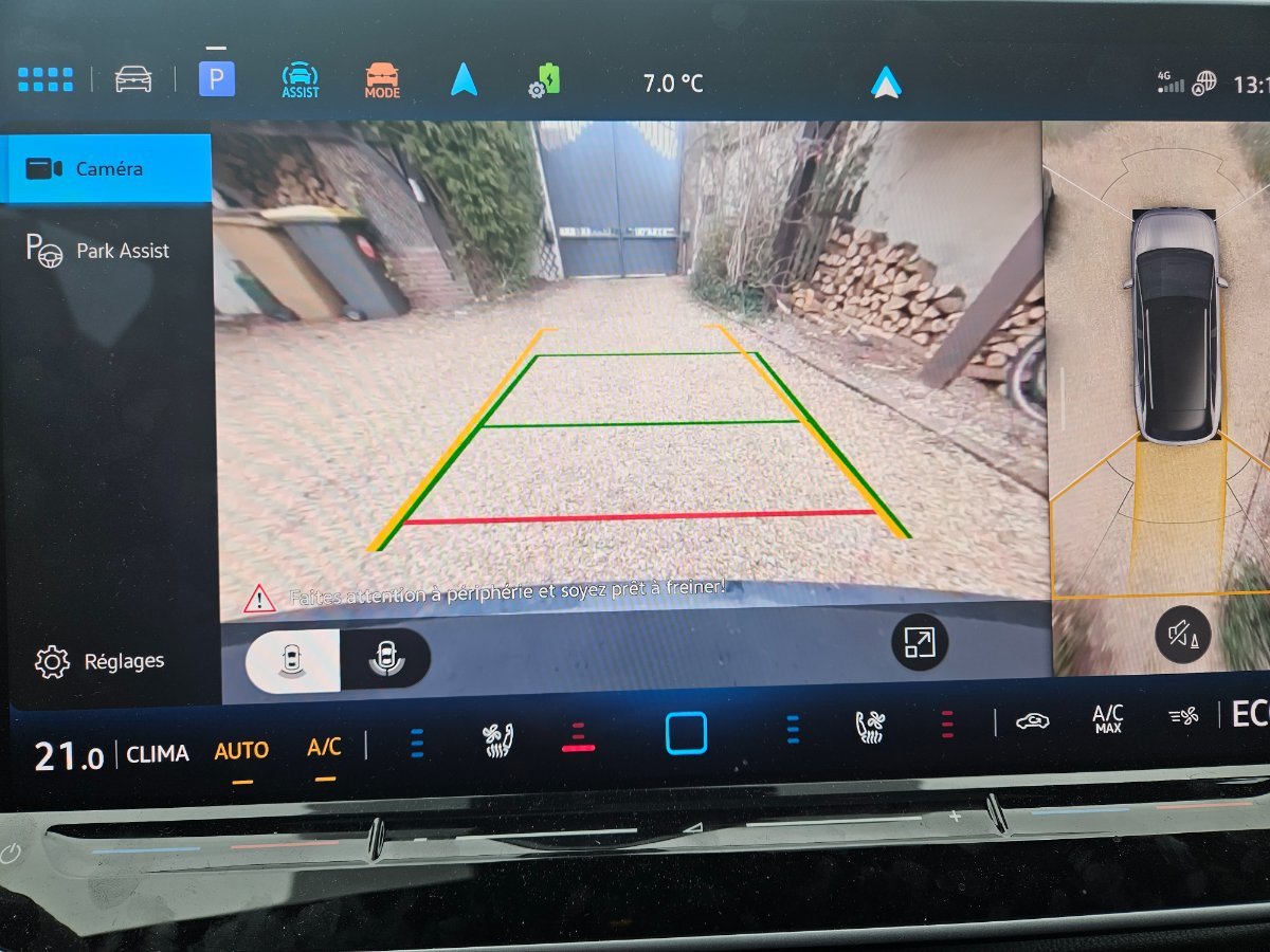

J'ai l'impression que l'image de la caméra arrière est moins nette qu'avant (je vous invite à faire des photos de l'écran en V4 afin de pouvoir comparer). Eh oui, ma caméra est propre !

Le 08/01/2026 à 10:56, garindan a dit :
Je ferai une photo demain ( je suis en 5.4 )

Le 09/01/2026 à 13:26, richard28 a dit :
Pas complètement net
La TM3 ( encore... ) faisait mieux
En dehors de la netteté moi ce qui me gène surtout c'est la déformation de l'image qui fait que c'est très dur je trouve de vraiment jauger les distances. Et en effet chez Tesla c'était beaucoup mieux sur ce point.
On a souvent l'impression d'être tout près alors qu'en fait pas du tout.
