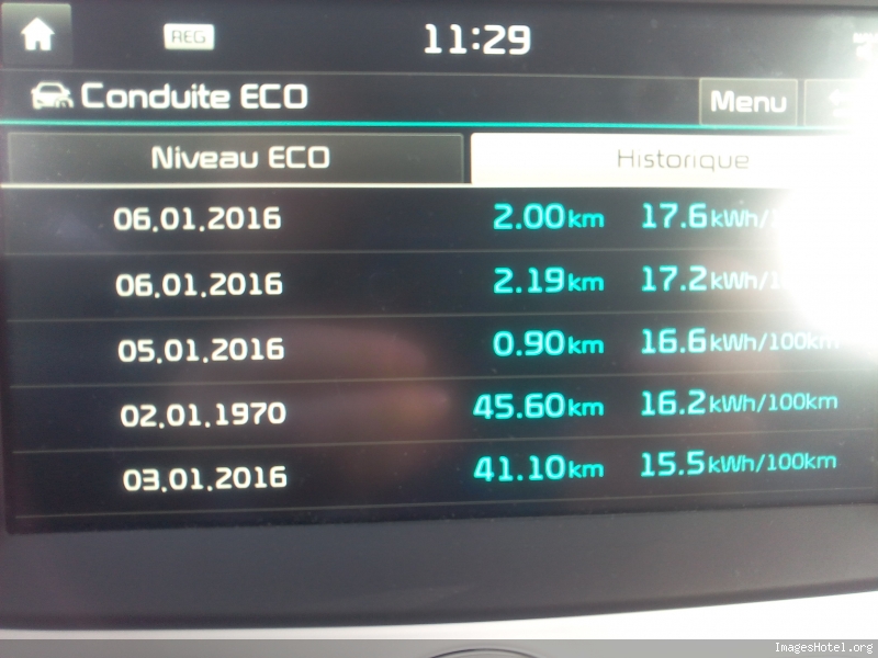

il y a une option cachée dans la kia soul ev dont les concessionnaires ne parlent pas !!
ma surprise en consultant mon historique des trajets :
le 2 janvier 1970 , j'ai effectué un trajet de 45.60 km , j'ai consommé 16.2 kwh/100 km
http://www.imageshotel.org/images/alexsos/img20160106112900.jpg
il me semblait bien ce jour la , avoir croiser pas mal de Renault 12 et 4L sur la route . pensant a une perturbation de mes capacités de jugement en post fêtes de fin d'année. je ne m'étais pas trop inquiéter sur le moment .
l'ordi de bord me confirme ce voyage spatio temporel.. ouf me voila rassurer !!!
Le 1er Janvier 1970 est l'origine du temps sur les systèmes Unix.
C'est l'epoch Unix (ou Posix).
Sur un système 32 bits, il y aura un bug de l'an 2038, précisément le 19 janvier 2038 à 3 h 14 min 7 s
j'avais eu le même bug
j'espère que ce sera résolu avec les mises a jour lors de ma future révision
