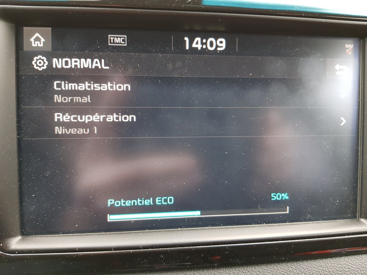

Merci !
Je comprends mieux le décalage entre ce qui est demandé et ce qui est ressenti .
Ou règle t on ce choix entre ECO et normal stp ?
Merci beaucoup
il y a 49 minutes, tompouss28 a dit :
Voilà
