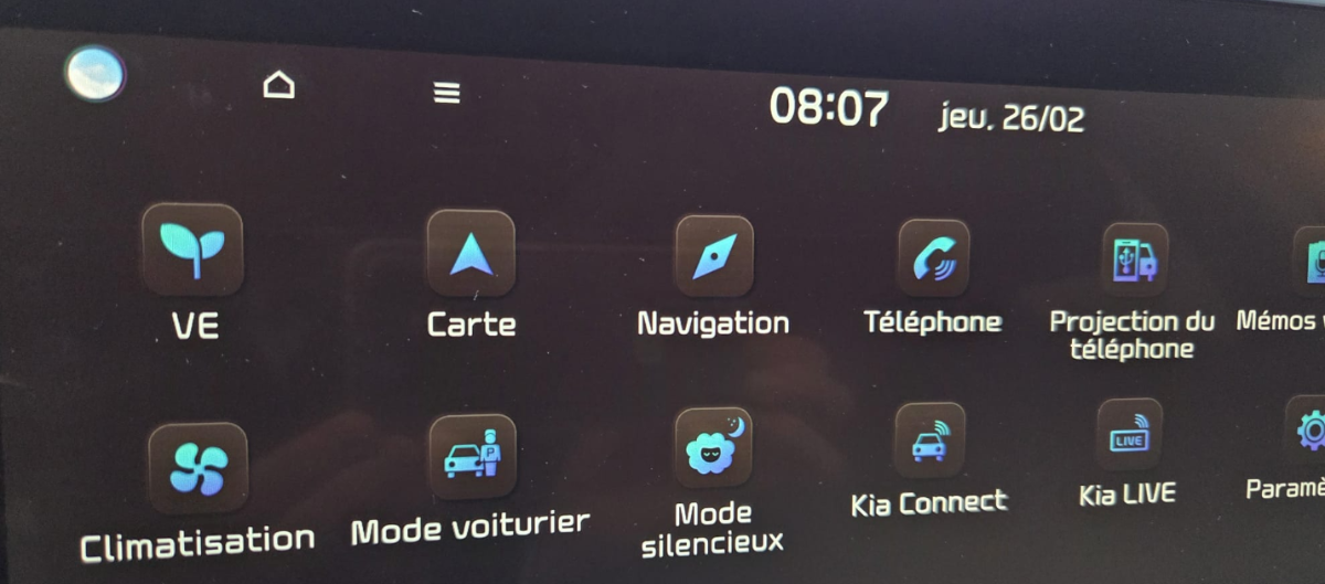

Je propose encore plus simple pour arriver sur l'écran décrit dans la première méthode, et simplement en 2 images, pour être sûr qu'il n'y ait aucune ambiguïté pour @PHILIPPE50  😉
Etape 1
Je la mets quand même pour être sûr : c'est l'écran général de départ 🙂
A ce stade là, le plus court chemin est de cliquer sur VE.

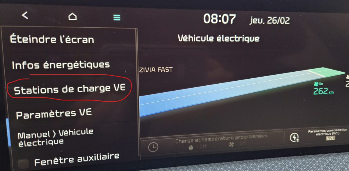

Etape 2
Et ici, il suffit de cliquer sur "Stations de charge VE".
Cela emmène directement sur l'écran des POI avec les stations de recharge, seul écran avec les filtres qui vont bien pour trouver encore plus vite une station non loin de sa position actuelle (max. de la position actuelle = 50km de mémoire). C'est la 2e image qu'on voit dans la méthode n°1 indiquée en lien ci-dessus, je remets l'image au cas où :
Et c'est tout !
A partir de là, en choisissant une station dans la liste et en cliquant sur "Définir comme destination", j'obtiens systématiquement le pré-conditionnement (si les conditions techniques requises par l'ordinateur de bord sont remplies - déjà décrites, je ne reviens pas dessus).
Si le pré-conditionnement ne démarre pas au bout de quelques minutes, c'est qu'une condition n'est pas remplie. Evidemment le système ne dit pas quoi... ce serait trop simple !
