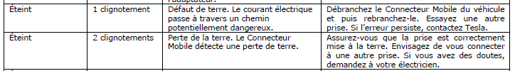

Salut tout le monde, les électriciens qui viennent chez moi me disent qu'on ne peut pas recharger sans prise de terre ?
pourquoi ?
il y a 20 minutes, Wally31 a dit :
pourquoi ?
C'est la base de toute installation électrique aux normes depuis fort longtemps (1969 : mise à la terre obligatoire - 1991 : différentiel obligatoire).
Modifié par Samsaggace
il y a 13 minutes, Wally31 a dit :
Ton installation semble très ancienne ! Je te conseille de la rénover rapidement, cela te coûtera 5~10% du prix d'une Tesla et c'est vraiment un impératif de sécurité pour toute habitation.
Il y a 1 heure, Wally31 a dit :
pourquoi ?
tu peu toujours essayer, mais il serais étonnant que la voiture/UMC autorise ne serais-ce que le début de charge.
suis les conseils de Samsaggace, chez toi, ta famille est en grand danger.
danger d'électrocution , mais aussi, certainement d'incendie d'origine électrique
si tu n'a pas les moyens d'acheter la voiture et de refaire l'installation électrique, personnellement , mon choix serais déjà fait
sécurité= installation électrique neuve
et la voiture attendra ou sera plus petite, mais électrique bien sur
Il y a 5 heures, Wally31 a dit :
pourquoi ?
Parce que c'est juste obligatoire qd tu connecte un appareil >= 6A...
D'ailleurs c'est la raison pour laquelle les prises a 2 pôles ne sont plus installées dans les habitations récentes.
Donc si tu charge a 32A c'est obligatoire... Si tu n'as pas de prise de terre chez toi, ton installation risque d'être dangereuse, donc fais l'effort d'installer une prise de terre au moins pour ta Tesla... (après : machine a laver, lave-vaisselle, chauffe-eau, etc...).
Mon truc c'est que j'ai des garages en copro, et le mec est venu tester et m'a dit votre terre est pourri ici.... mais en même temps j'ai 15A max ....
mais je me suis dis pour dépanner ça suffit, avec une prise domestique. pour tirer 3kw et recharger 100km en 6h, je fais 17km pour aller travailler .... ça suffit mais comme ma terre est pourri, je me demandais si l'adaptateur domestique allait quand même marcher ?
il y a 2 minutes, Wally31 a dit :
Quand tu tires 13 A (3 kW) en charge c'est en continu sur quelques heures (6 h pour 20% ou 100 km).
La sécurité n'est pas à prendre à la légère. Dire que la terre est pourrie, c'est déjà qu'il y en a une. Elle se mesure en Ohm et doit être inférieure à 100 Ohms. Il serait intéressant d'avoir la valeur relevée par tes électriciens.
Sinon, l'UMC comme la totalité des éléments de charge teste la présence et la valeur de la terre.
