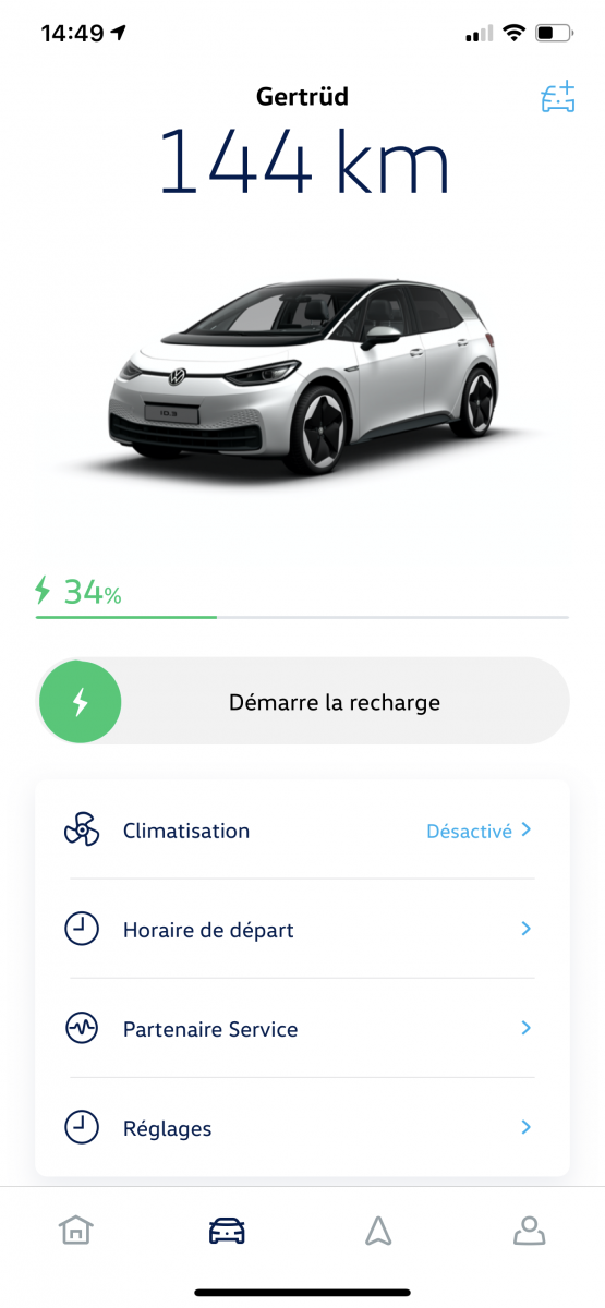

Bon je n’ai pas encore grand chose de nouveau a dire mais, j’avoue que....
JE SUIS CONTENT! 🤩
On notera néanmoins que:
- J'ai maintenant la rubrique "Heure de départ" dans l'application
- La version logicielle de l’UCA a également changé
(et j’ai récupéré mes kilomètres passés 😅)

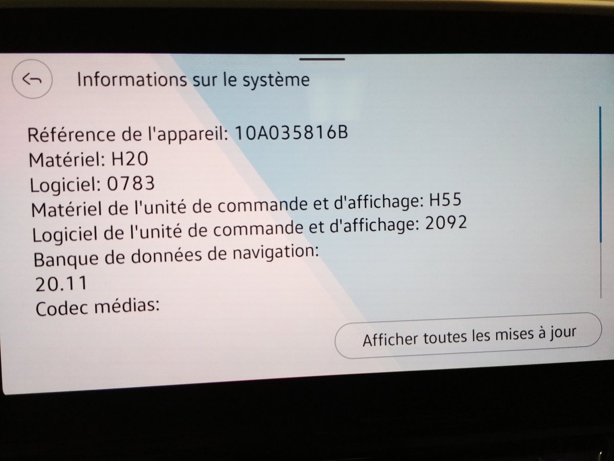

Et nouvelle base de données de navigation !
20.11 (désolé j’ai pas pris la photo)
T'as fait le test si tu pouvais " encore " lancer la clim?
Je rigole si ça ne marche plus 🤭
Il y a 17 heures, Vantapen a dit :
Clim : testée et validée
Envoi de la destination : testée et validée
AR HUD : testé et validé
AppConnect: testé et validé
WebRadio: Testée et Validée
Itinéraire avec recharge : testé
et demain la programmation de l’heure du départ
comme ça on aura fait le tour
Modifié par Fox

Donc la 783 permet déjà le HUD et car play?
Tain j'ai été con de décaler la MAJ alors ^^
il y a 12 minutes, Vantapen a dit :
Ah oui c'est dommage, en plus on l'avait dit dans le post.

@Amaury64 j’ai vu de ta photo que tu avais une option sûrement liée à l’alarme perimetrique
Mais je n’avais jamais vu ça avant
Tu pourrais nous dire quel est le modèle de ton iD3 et nous montrer les informations systèmes (dans le menu réglage) s’il te plaît ?
Modifié par Fox
