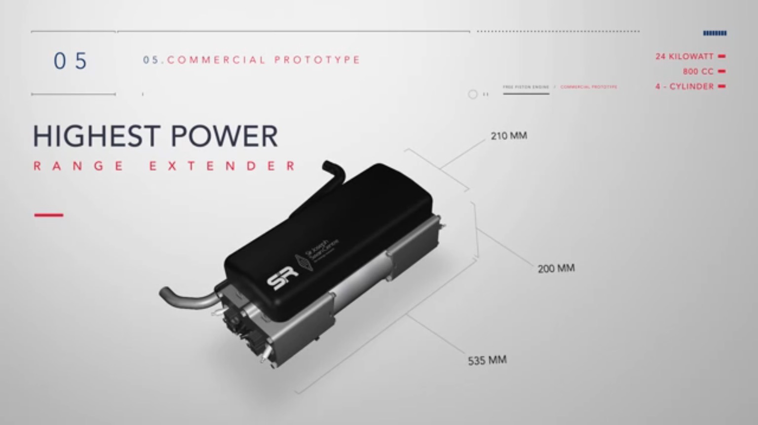

Des prototypes encore plus compact sont en phase d'étude avec une technologie de piston libre qui réduit le nombre de composant et l'encombrement du range extender
Voici une video qui explique ce fonctionnement avec un range extender de 24kW dans un encombrement qui reste faible pour s'intégrer facilement sur un véhicule
Sauf que si la voiture n'a pas été concue dés le départ pour intégrer un groupe alors que les constructeurs cherche déjà à optimiser l'emplacement des batteries. Je vois mal comment on pourrait l'adapter sans compter que ce n'est pas juste placer un moteur sur une transmission mais le raccorder a un système électrique complexe. Et je ne parle même pas de l'homologation. Tu croix qu'elle passera le CT ?
Le volume de celui présenté à technologie de piston libre est de 0.02m3 pour une puissance de 24kW.
Cela reste un produit très compact pour cette puissance.
