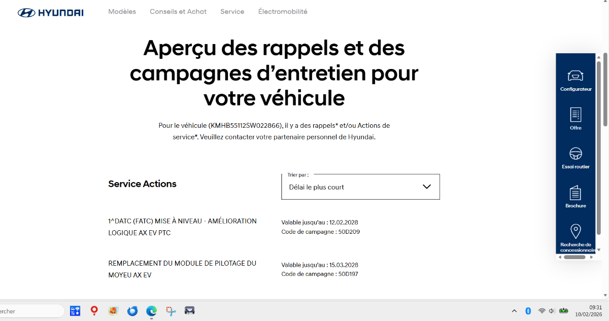

Mais il y a un rappel déjà depuis plusieurs mois , d'après ma concession , aléatoire ,sera changé si nécessaire
C'est le 2e service sur la page Hyundai :
