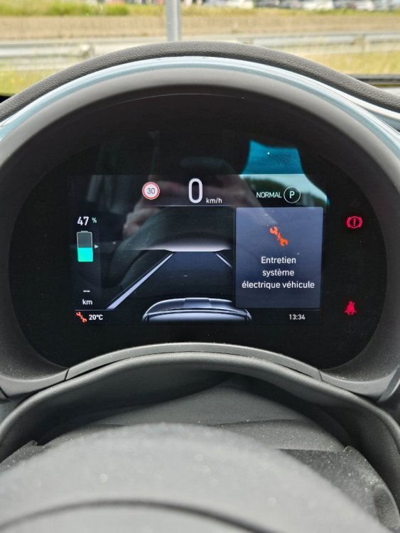

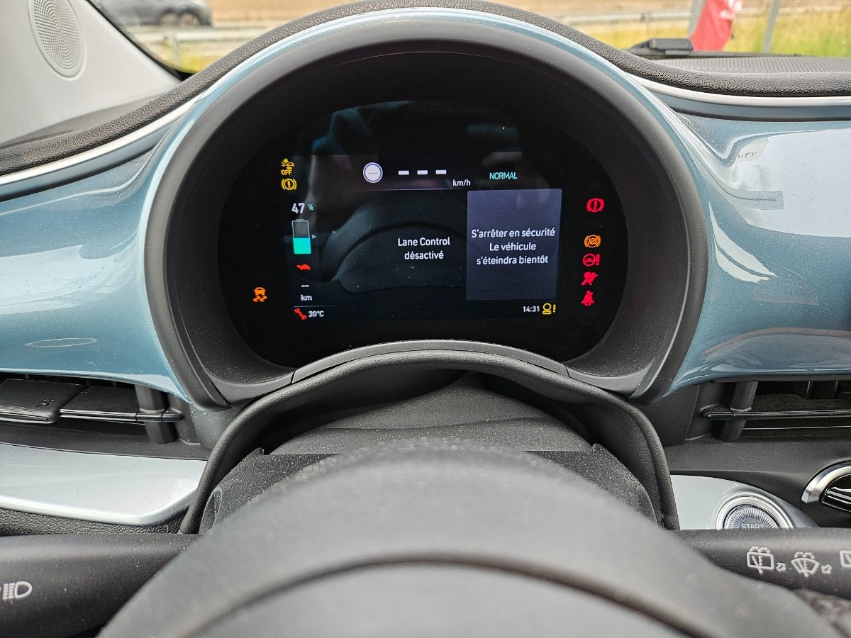

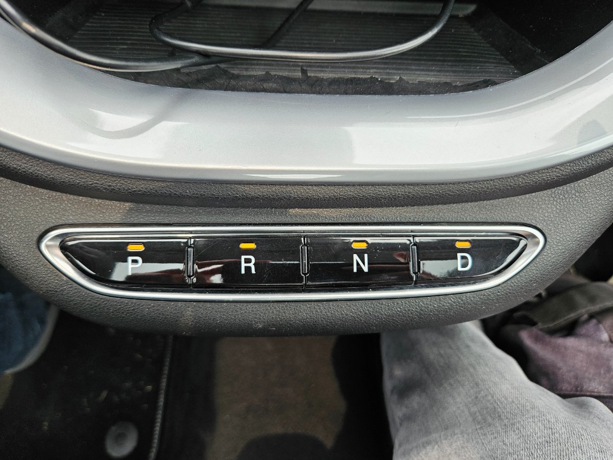

Posté(é) (modifié)
Le dépanneur est venu, la batterie 12V était à plat.
Il lui a remis du jus pour pouvoir débloquer le frein à main électrique afin de charger ma voiture sur sa dépanneuse.
Le tableau de bord est un vrai sapin de Noël, tout clignote.
Le véhicule refuse de démarrer.
Modifié par Vicolachips
