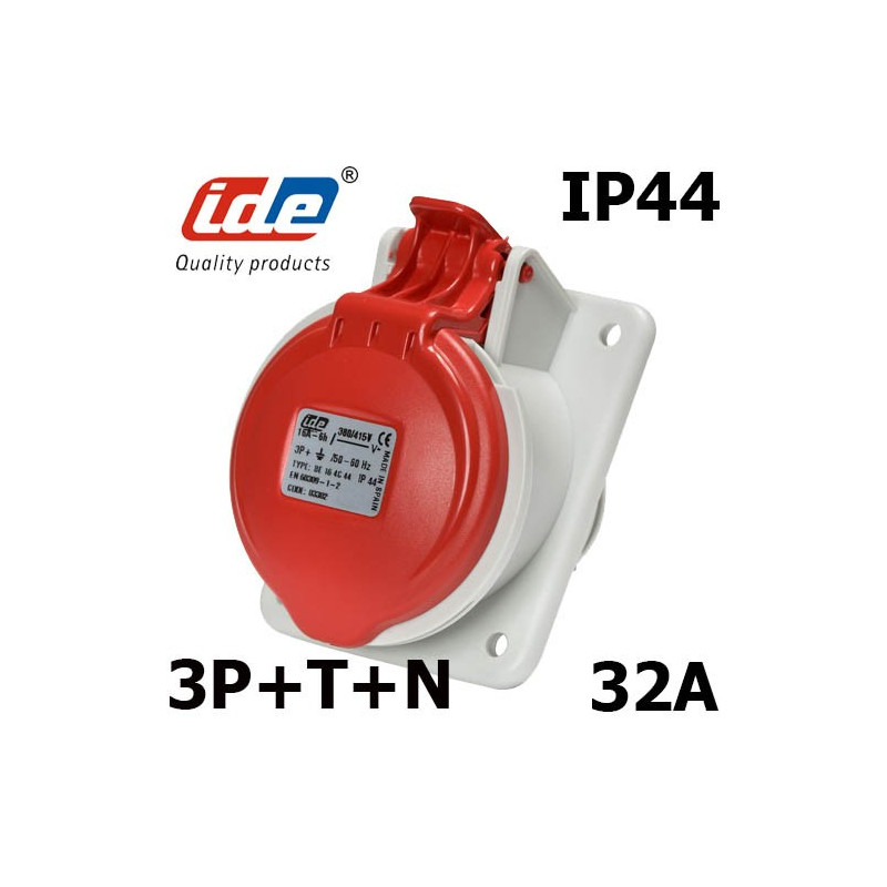

Pour charger au-delà, il faut installer une prise CEE "industrielle" sur le mur de ton garage.
Tu installe une prise P17 triphasé mono 32A. Le faire au besoin par un électricien. Avec tu chargera à 22kW en tout cas pour la Zoé.
Ou alors tu peux prendre une borne portable mono 32A
https://www.e-station-store.com/fr/bornes-de-recharge-portables/12-evr1-type-2-max-74-kw-borne-de-recharge-portable.html
Et tu installe une prise P17 mono 32A, et avec tu chargera à 7,2kW.
Si tu n'a pas les connaissances fait le par un électricien.
Le but est d'installer l'alimentation et toi tu viens avec la bornes que tu n'a plus qu'à raccordée comme un CRO plus puissant.
Choisis en fonction de tes besoins et de la possibilité de raccordement, prendre une 22kW n'est pas forcement nécessaire si tu a un peu plus de temps pour chargé plutôt à 7,2kW ou si l'installation ne permet pas le triphasé 32A.
Je crois qu'il a préciser qu'il n'avait pas de triphasé.
