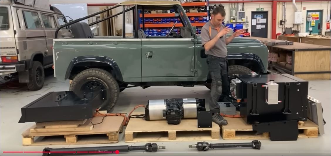

Mais le coût d'homologation est tellement important, que l'intérêt est faible. Surtout qu'il existe déjà des kits en vente, souvent basés sur des batteries et moteurs recyclées provenant le plus souvent de Tesla accidentées.
un exemple :
Batterie 40 kWh sous le châssis à la place du réservoir => pour les 110 et 130
Batterie 60 kWh sous le capot moteur => pour les 90, 110 et 130
moteur ex TMS à la place de la boite de vitesse => pour les 90, 110 et 130
arbres de transmission spécifiques selon la longueur du châssis
radiateur pour batteries et moteur
nouvelle électronique
En France ce serait obligatoirement avec des pièces neuves, avec une limite de poids et de puissance, donc pas vraiment concurrentiel face à ces propositions.
